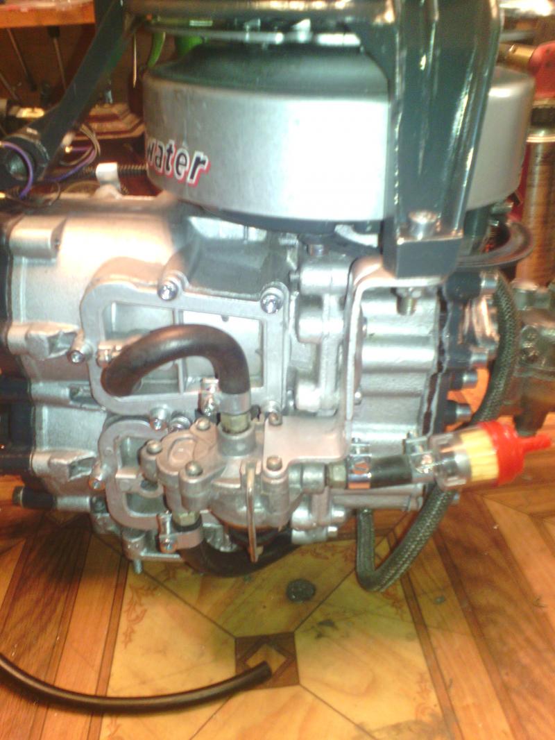

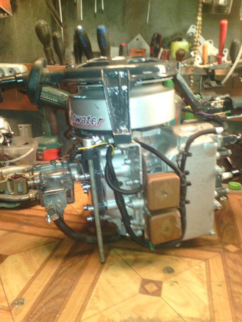

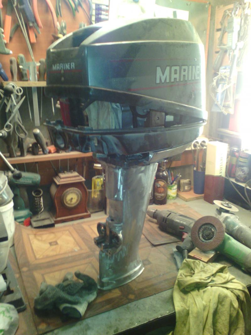

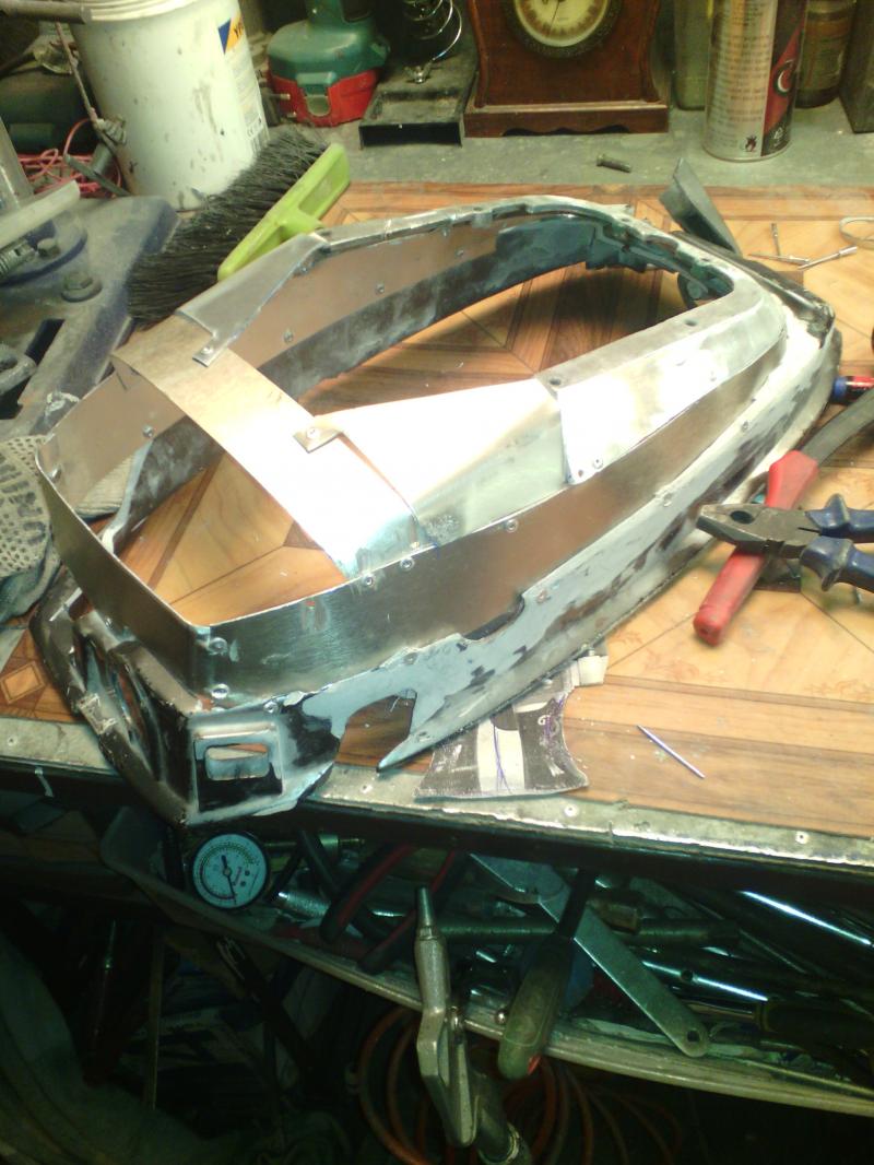

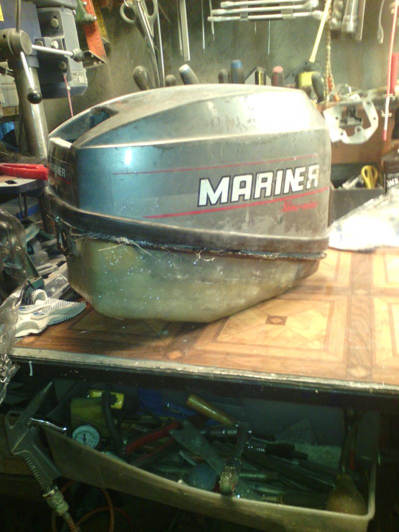

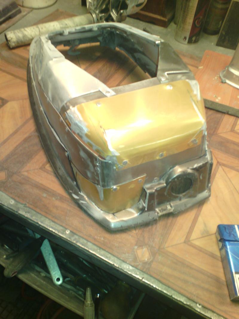

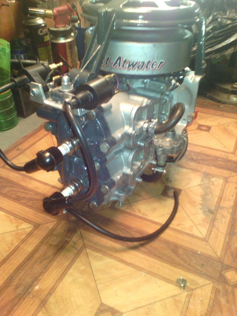

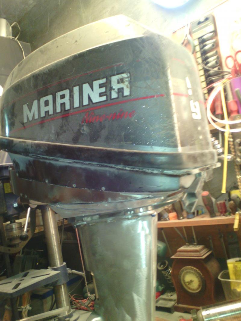

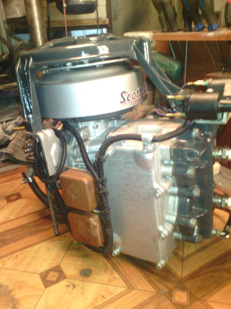

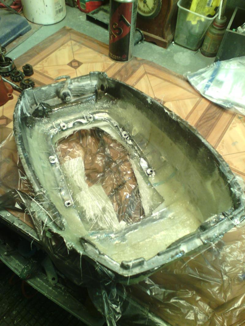

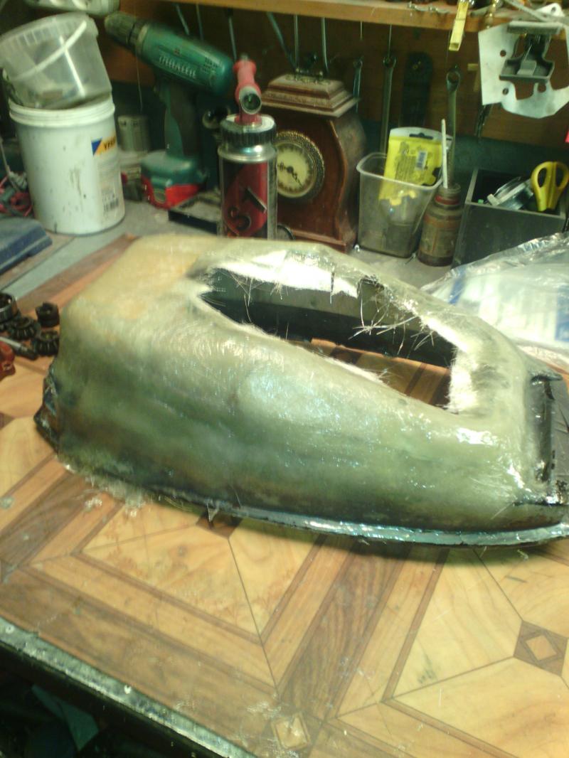

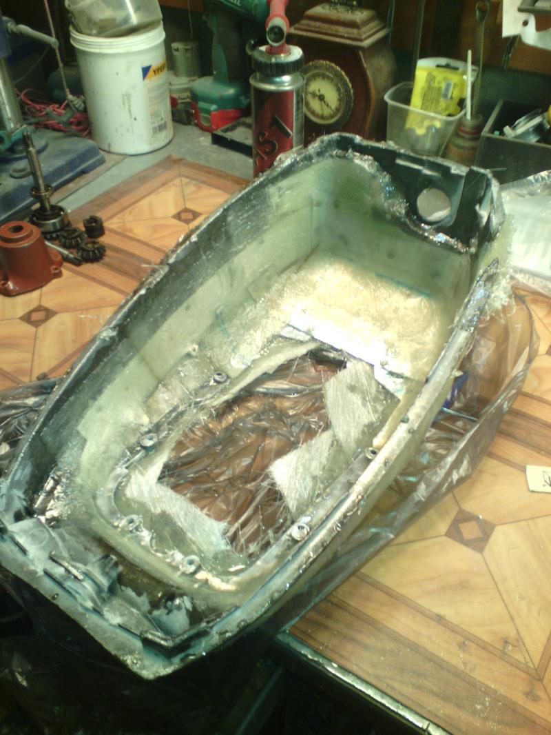

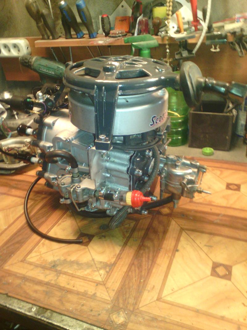

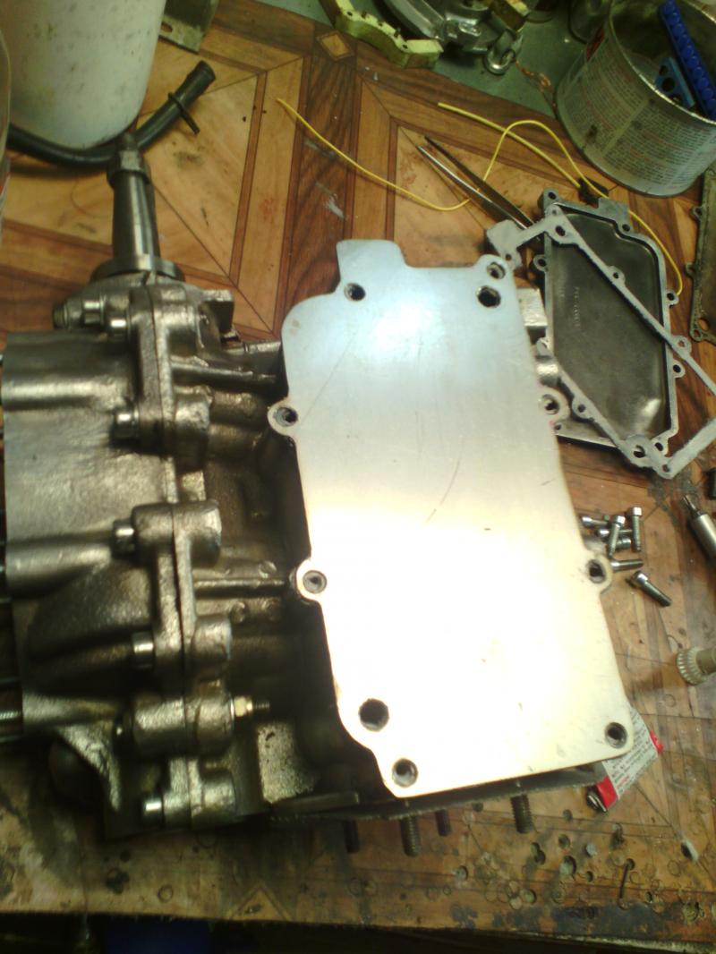

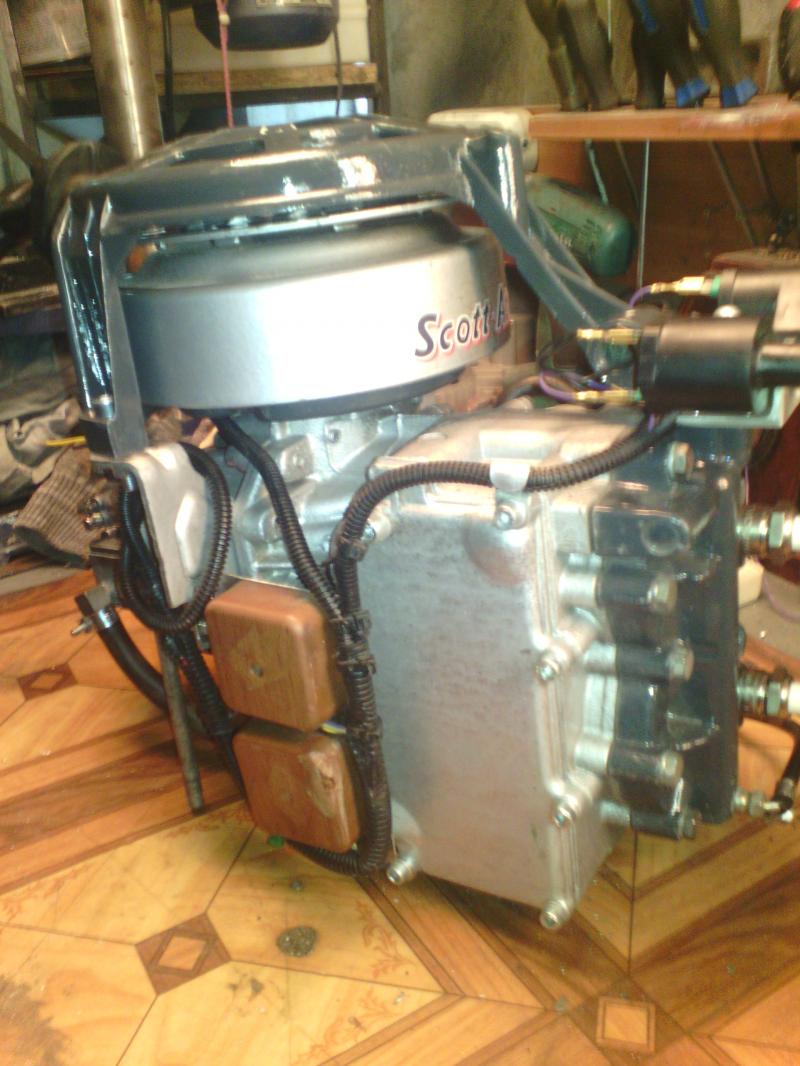

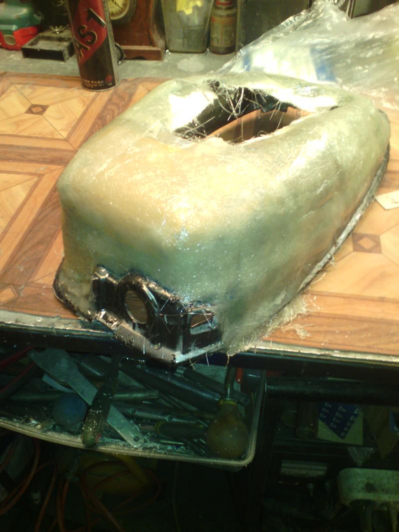

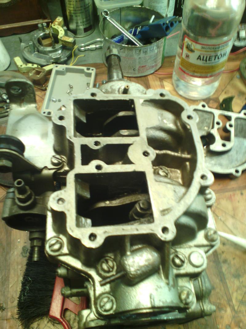

Задумал собрать рабочею Мосю, так сказать для частого использования. Поршневую новую,шестерни новые,подшипники,сальники.... всё что можно-новое. Как от сердца оторвал новую прокладку ГБ. Заменил крышку на выхлопе на нержавейку 1.5мм. Все разобрал поменял,зачистил для покраски. И затеял другой поддон и колпак. Ни вздумайте повторить,все гораздо сложней чем казалось :hahaha: Раз двадцать пилил поддон,раз сто ставил голову. Соблюсти и высоту для стартера и т.д..... По мере буду выкладывать фото процесс:) Первый вид в стиле - Безумный Макс, из алюмишки 1мм лепил вид и образ,потом два слоя с.мата....

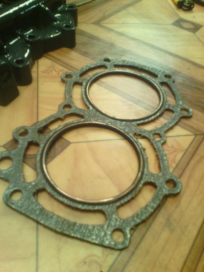

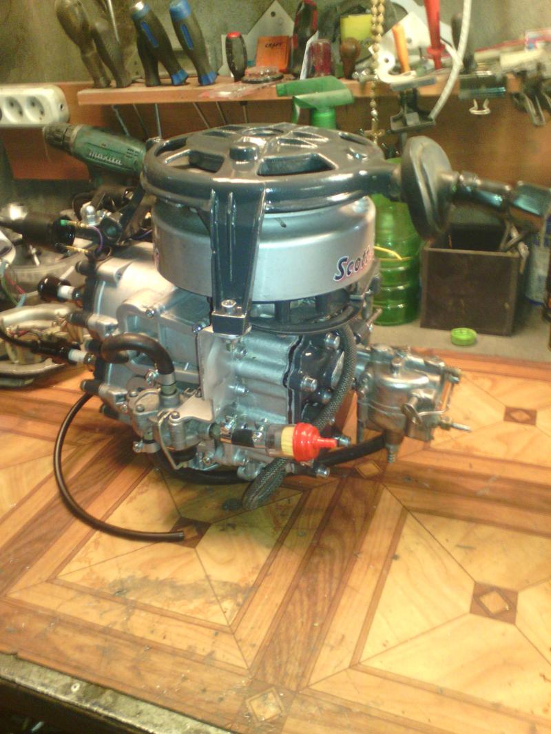

Удивила новая прокладка ГБЦ - она имеет жаровые кольца выпукло-круглые? А колпак на Ржевских агрегатах - самая уродливая трактовка Скотта! как по виду, так и по содержанию (материал, крепеж, окраска). Буду следить за темой...

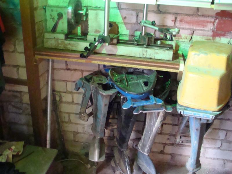

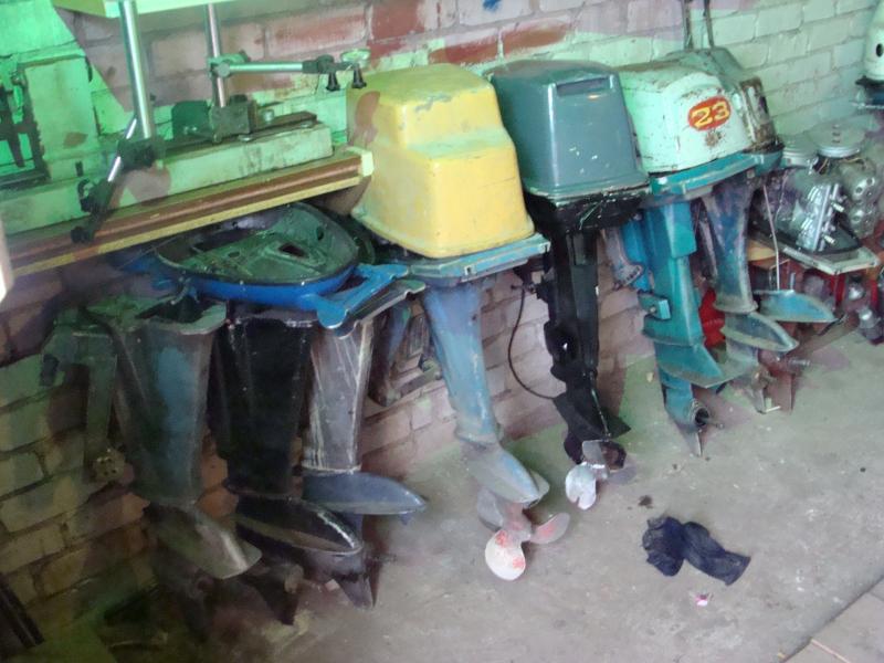

Вот я все думаю гараж опустошить ,и где такие руки надежные найти чтоб дабро не пропадало,?

От 15ки Джонсона мерил голову, оч. большая для Моськи. 30ка совсем огромная будет.

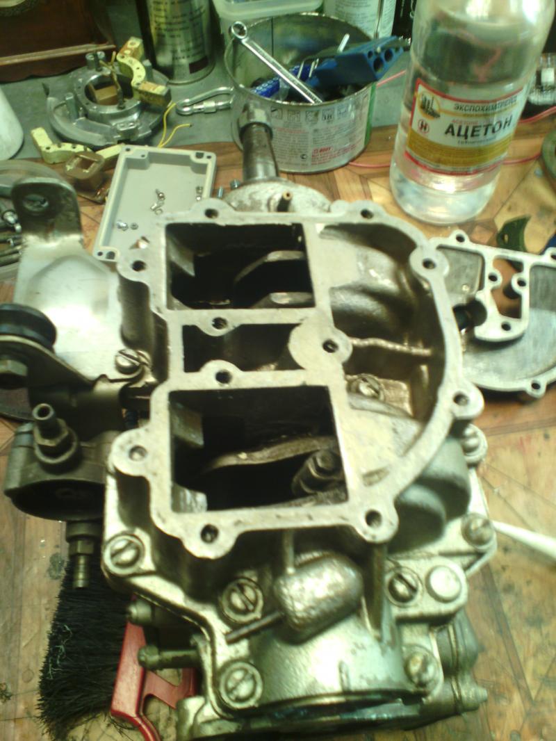

о. у вас ацетон в продаже есть. лет 10 не видел уже на полках. наркоманы хреновы.
Появился уже под названием "этилацетат"... Нашли торговцы дыру в запрете

этилацетат - не совсем то, что было ацетон. он более на уксус похож. клеил на ПВХшку защиту, обезжиривал этилацетатом - не ацетон никак.

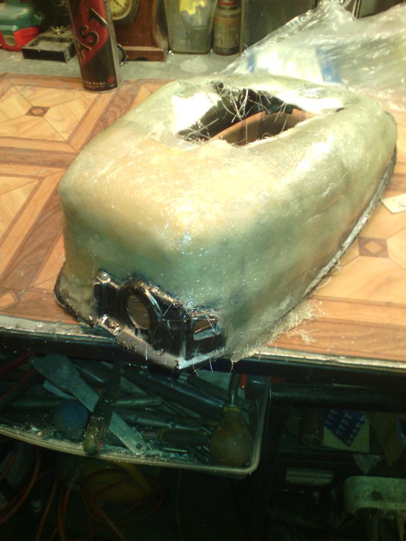

Процесс оклейки ...

Я буду тоже сам колпак клеить, каждую риску вывожу, на пластилине, похоже зря - не будет видно.
9 328
1 287
Если болванка из пластилина и потом снимать форму (покрыть силиконом) даже отпечаток пальца переведётся. У меня здесь другой метод-налипил,болгаринг,рубанок,шпаклёвка....... С формы силиконовой можно десяток слепить колпаков и расход и вес меньше будет.

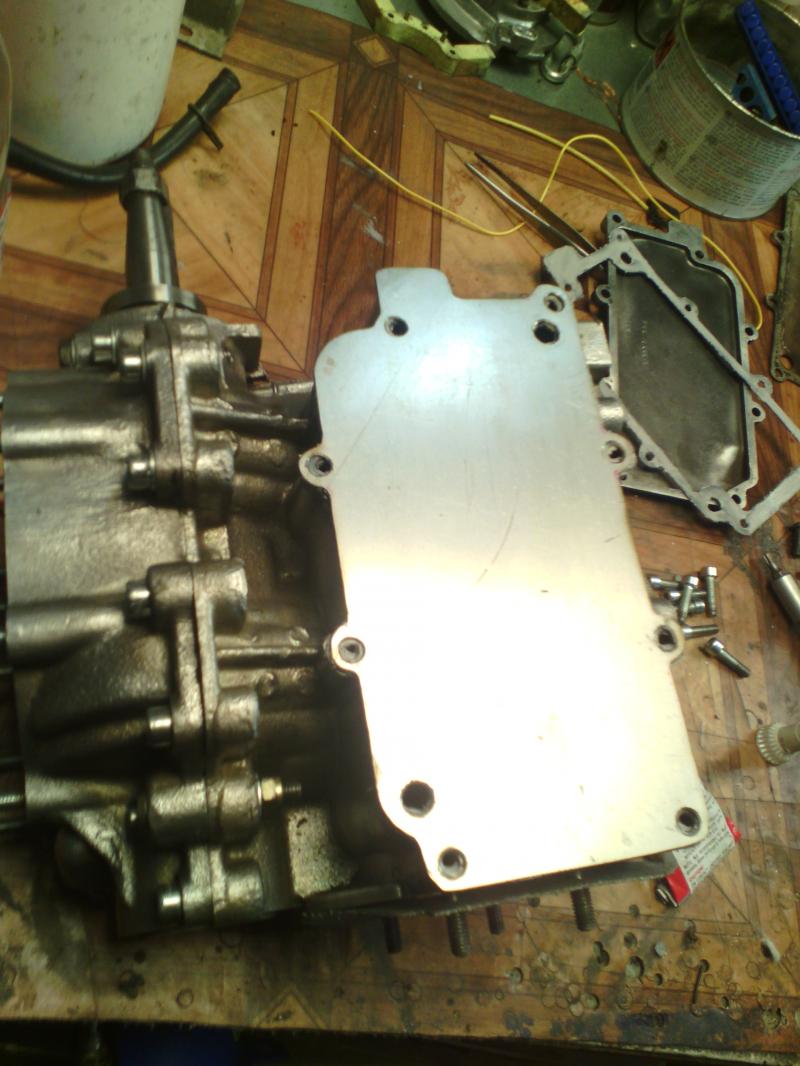

Есть отличия от штатной?
Стало лучше?
Есть видео (послушать звук)?
9 328
1 287
И при чём тут звук? Эта крышка разделяет выхлоп и охлаждение. От выс.температуры алюм. выгибается и значительно уменьшает проход воды.

Дело встало из за отсутствия управления заслонок :eek: и верт.вала.

Колпак заждался - Вы доделали -покрасили? Или он уже в комплекте с мотором, будет фотографироваться?
Вы управление заслонками нашли?
