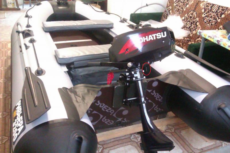

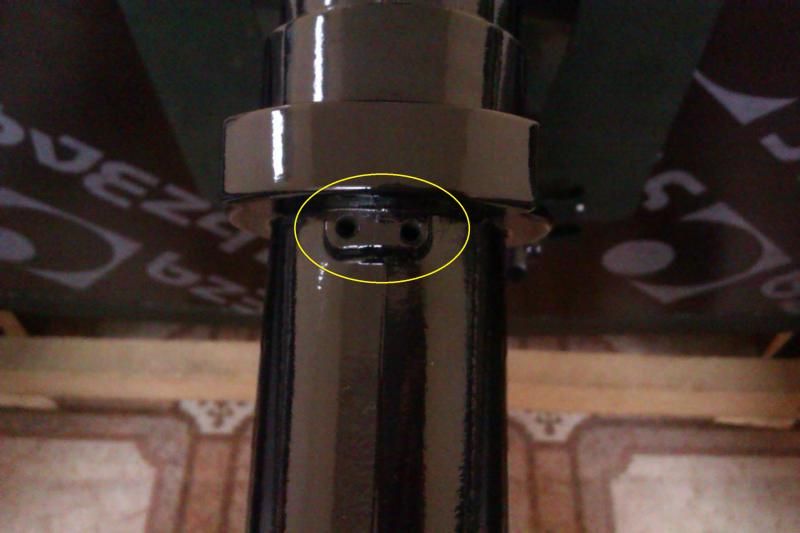

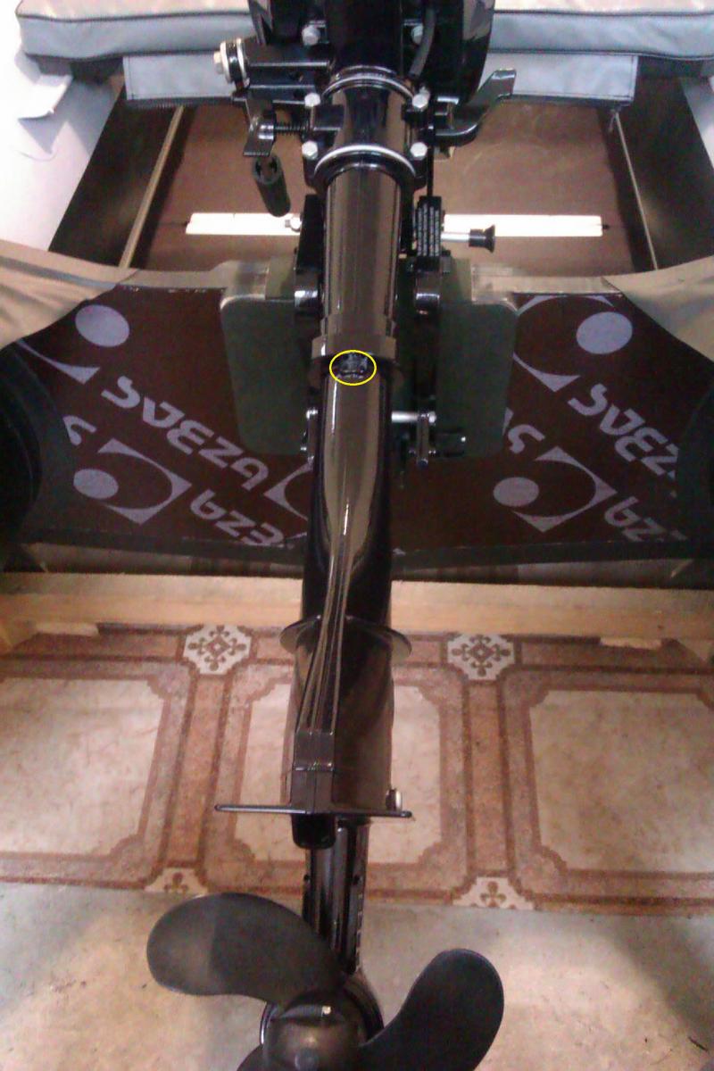

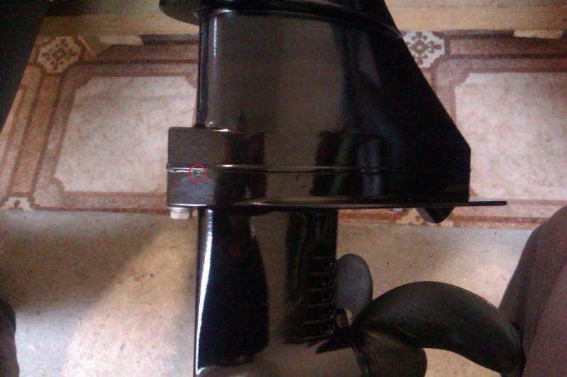

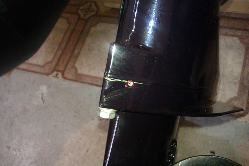

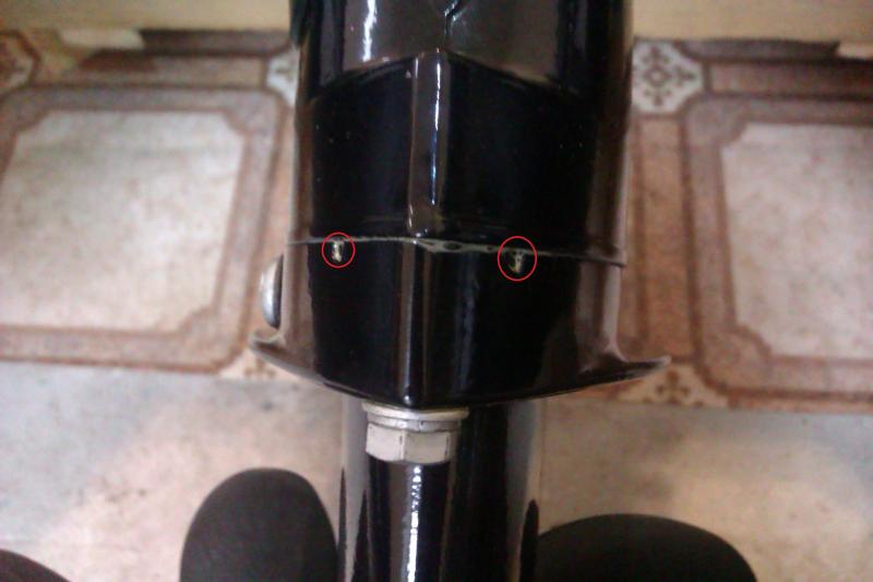

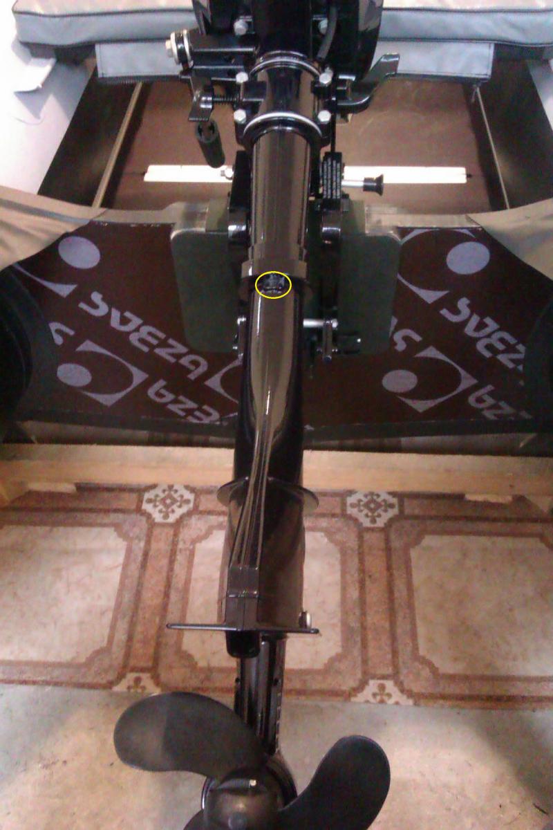

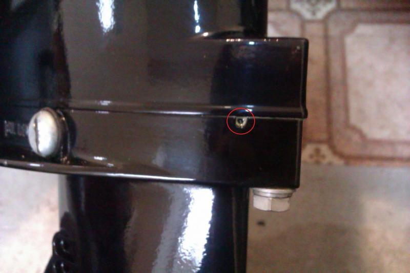

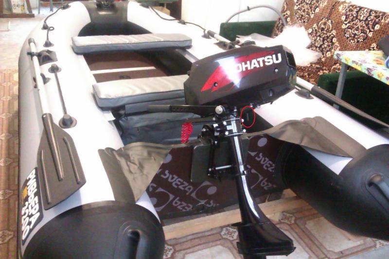

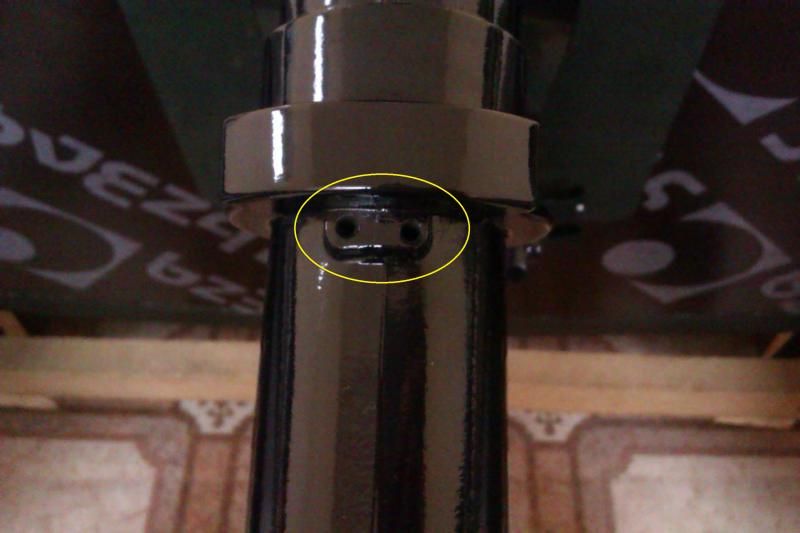

Добрый день уважаемые форумчане! На днях приобрел двигать TOHATSU 3.5M B2S. Решил его проверить, запустил все как положено по инструкции (провел все необходимые операции перед запуском) в бочке с чистой водой и погруженным в воду антикавитационным крылом. Поработал он у меня примерно минут 15, после чего достал его и накинул на транец лодки. В процессе осмотра обнаружил не понятные для себя отверстия на стыке Корпуса вала мотора и Антикавитационной плиты, два отверстия расположенных симметрично друг к другу относительно вертикальной линии мотора из которых капала водичка и густая масса по вязкости и запаху напоминающая какую-то смазку. Отсюда вопрос: для чего служат эти отверстия и что это за смазка и главное откуда она? (прилагаю фото с отмеченными КРАСНЫМ отверстиями, и прошу пояснить что за отверстия отмеченные ЖЕЛТЫМ). Заранее спасибо!
Двс. Через это отверстие выходит выхлоп и также водичка из системы ожлаждения. При работе мотора на холостых оборотах продолжительное время,от туда моюет показаться не сгоревшее масло в перемешку с водой. Особенно часто это проявляется,при использовании богатой смеси,типо 1:25. Так что у вас все в порядке.
На некоторых мелкомоторах нет контрольки охлаждения мотора в виде привычной струйки. На таких моторчиках воды брызгает из тех самых отверстий как на фото. Ямаха 2лс,у нее нет струи. Как в тохе 3.5,я не знаю.
jurec84
11.06.2015
169
United Kingdom
Yuri
OMC Sea Nymth 12R
Suzuki DT 15s
На други фото,отверстия для слива воды из сапога. Это нормально,когда от туда выходит не сгоревшее масло. Все с вашим моторчиком в норме.
