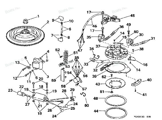

А про автоген забыл?Я,видимо,по простоте думал что на форуме опытные товарищи делятся своим опытом с не очень опытными(или очень не опытными),ну уж на советы по поводу взрывчатки никак не надеялся.Теперь по делу:снизу генератора есть два длинных болта коими он прикручен к креплению.Я наверное изначально поставил вопрос,переиначу:генератор можно снять без крепления?

Генератор находится под маховиком.
Про автоген забыл :shock: каюсь.

Без кронштейна снять его можно или нет?
Вы ведете речь об электростартере. Генератор (на рисунке поз.45) находится под маховиком и Вам не мешает.
Кронштейн электростартера проще открутить, чем стартер от кронштейна.
Понадобятся дюймовые ключи, в том числе и шестигранники.
