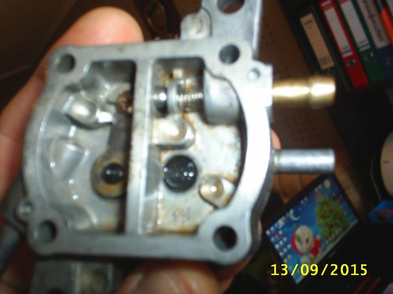

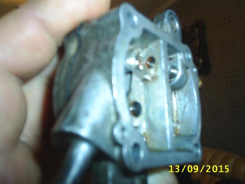

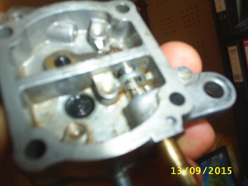

Как обещал фотки, правда качество не очень.
6 594
834
Физкульт-привет! Спасибо. Что там за рычаг, думаю, а это оказывается клапан такой. Вот тут фотки почётче http://moto.ac/users/scootergarage/remo ... _honda_dio Всё правильно, получается, перепуск с выхода на вход. У тебя лето уже скоро, так что не забывай сообщить о результатах :-D

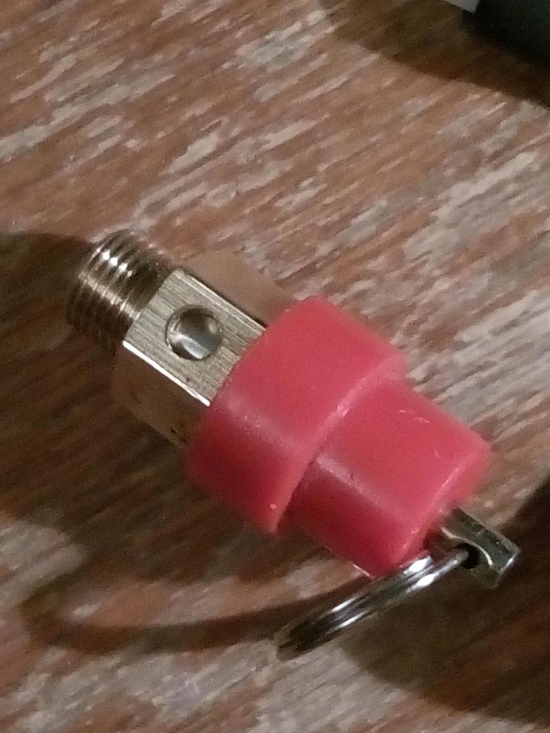

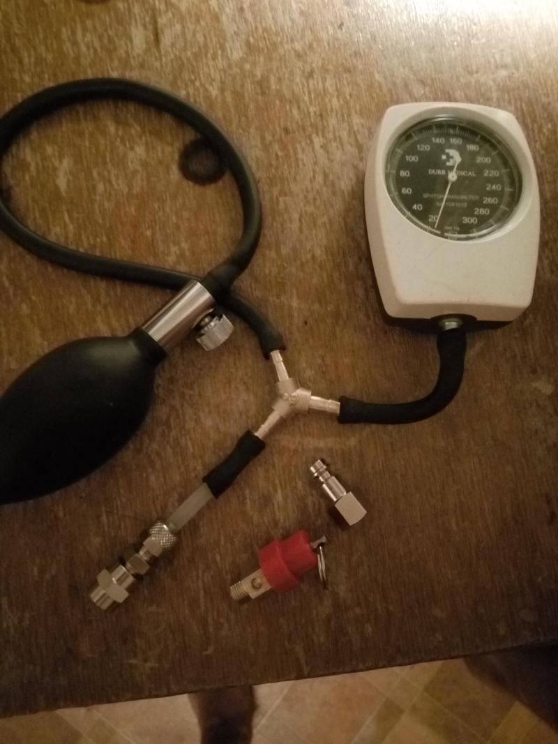

А я всё иду другим путём. Купил такой клапан с красной шапкой, как правильно говорили, заменил пружину на более мягкую и вуаля, открывается от 0.1 Атм и больше. Под шапкой втулка на резьбе, можно регулировать. Резьба 1/8'', штуцеры нашлись в магазине крепежа, говорят, для пневмооборудования. Манометр от измерителя кровяного давления.
