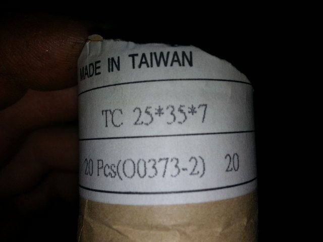

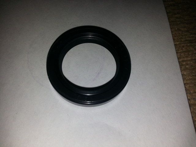

Сальник кв взял 25х35х7,импортный похоже подойдет.
