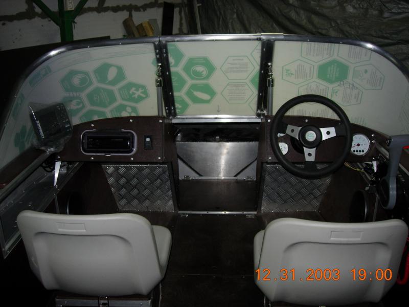

Ну ладно, ладно... я же не утверждаю на все 100%, что дельфина не будет! Но и категорично утверждать, что он будет 100% то же не стал бы! Акум на 70А поставит сразу за переборкой лобового стекла, аккурат под бардачком, в пространстве между двумя продольными наборами (посерединке), он влазит "за подлицо" с паёлами... (см фото) наверняка рулевой и кто-то сбоку будут тоже под 1,8 центнера, понятно что не уравняют бак с 60-ю литрами но ведь и такелаж в бомболюке со счетов убирать нельзя... как и бак который наверно не всегда полный будет...

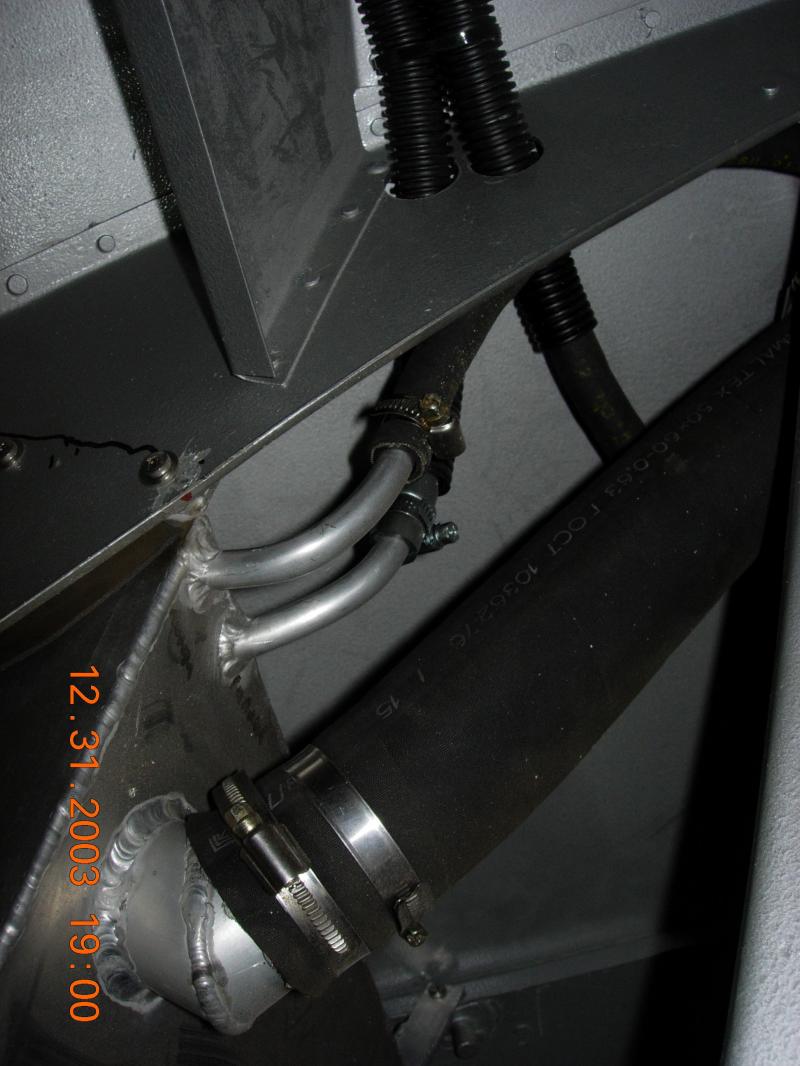

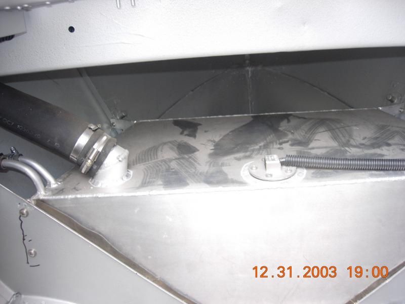

:) Такие баки варит мой сын и ставим их на лодки при кап - ремонте.Обходится клиенту от 6 до 10 т р в зависимости от модели лодки ,месте установки и литрожа :roll:Так он выглядит из салона.Примерно на + - 50 литров.Точных замеров не делали,стоимость датчика в цену не входила.Кстати вместо дорогих фирменных датчиков с импортными приборами хорошо работают от ваза 04 фургона.С коректировкой поплавка и приёмной трубки конечно. :pardon:
