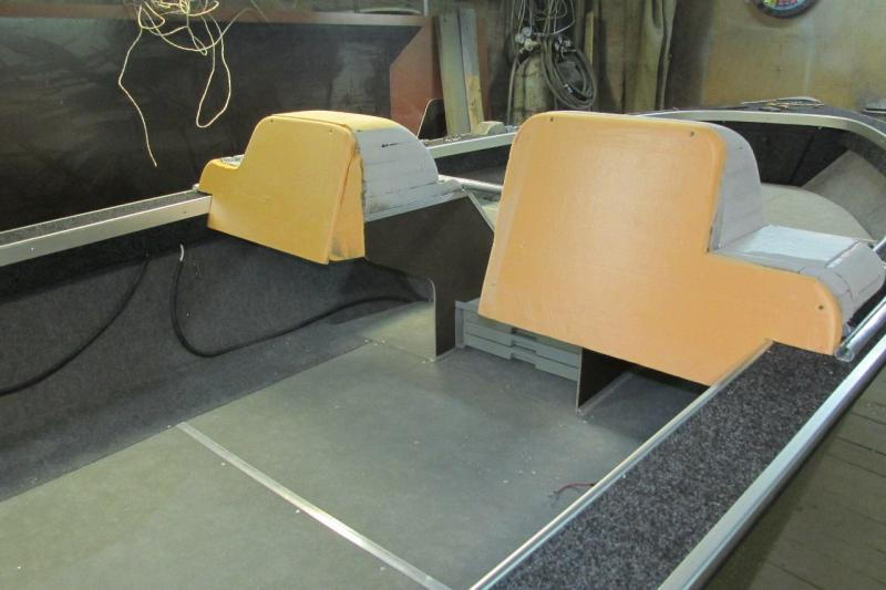

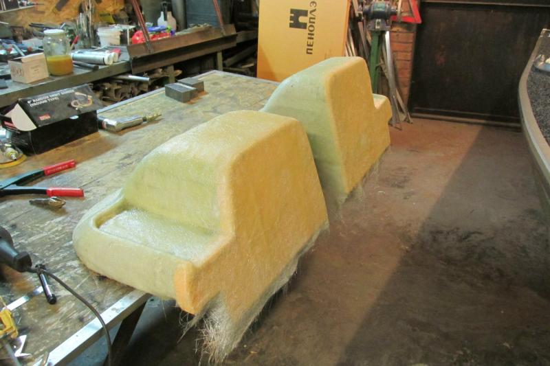

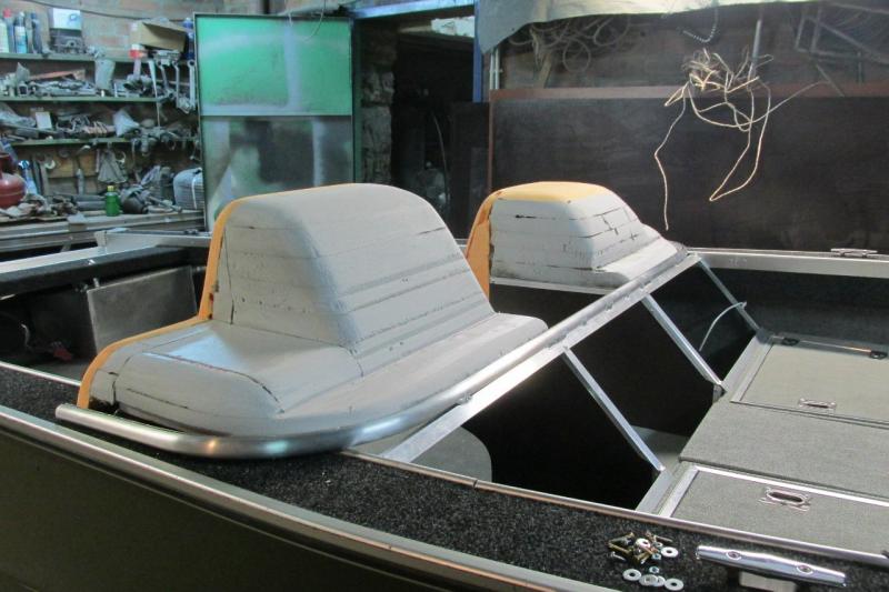

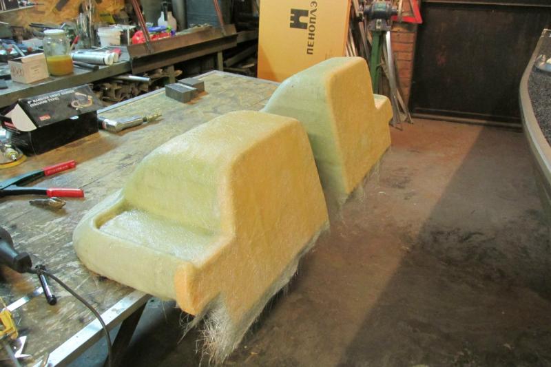

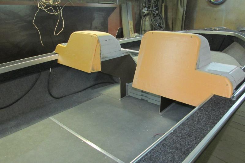

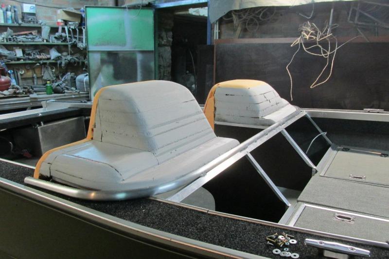

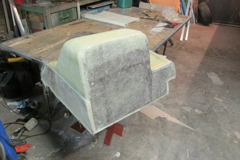

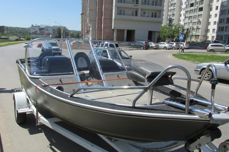

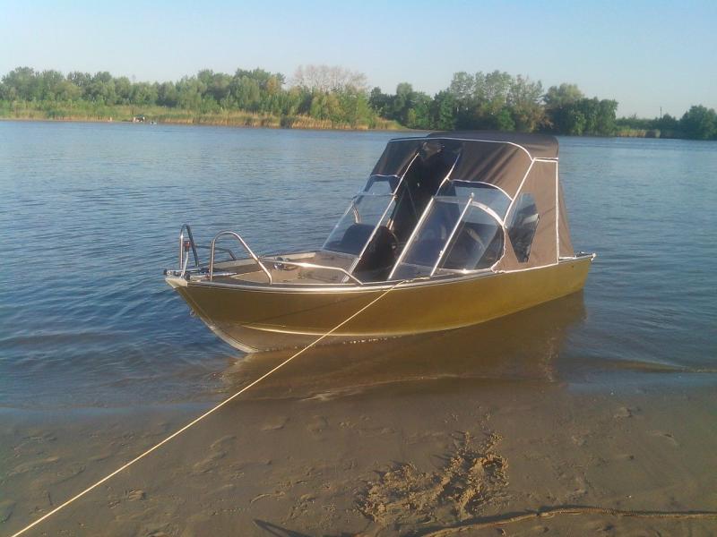

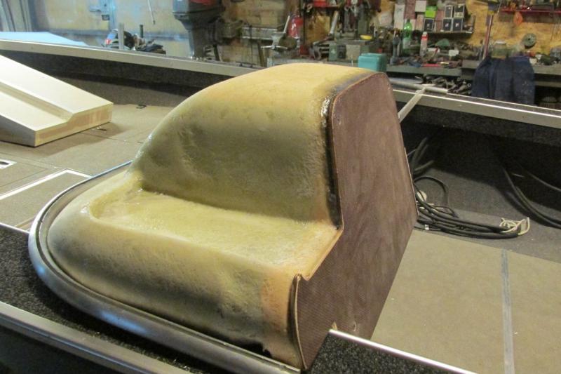

:) Да нет там с креплением никаких проблем! При обклейке делаешь закладки,например фанерные.Потом саморезами через палубу притягиваешь по месту :good: С палубой фоток нет.Ну как пример вот консоли делали.Принцип тот же.

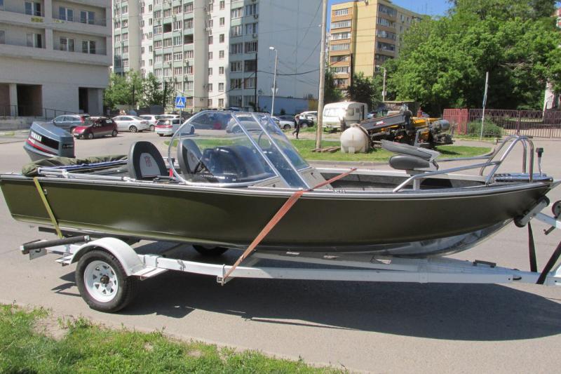

:)Консоли для другой лодки,а у меня классика.Макет делал из пеноплексаВот эта лодка.

Консоли для другой лодки,а у меня классика. Макет делал из пеноплекса

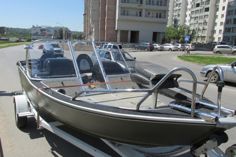

Классная лодочка, мечта спиннингиста :) У нас пеноплекс очен дорогой, лист 10мм размером 1,2 на 0,6 стоит 200 рублей. А высота консоли над тумбуй думаю минимум 20смЮ разрезать лист пополам на 2 консоли в любом случае придется брать листов 20 :( А стекла и рамка на этой лодке самодельные или готовые?
Пришло время заполнять борта пенопластом, сделать баки плавучести, пойдет ли обычный не сильно плотный пенопласт? У Южанки 2 с завода пенопласт присутствует только под капотом и в банках где самоотливной рецесс, но он куда более плотный чем продается сейчас. Этого было достаточно? хочу забить пенопластом почти все ниши в бортах оставив только пару рундуков, и не большой остаток капота в носовой части.
Из за стоимости пеноплекса так же задался вопросом из чего сделать основу для поднятия борта под стеклотканью? Нашел какой то завод, изготавливают пенополистирол говорят это скорее пенопласт чем пеноплекс, плотность 50ая, ценник за лист 2 на 3 м 600 рублей.

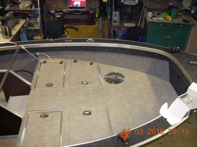

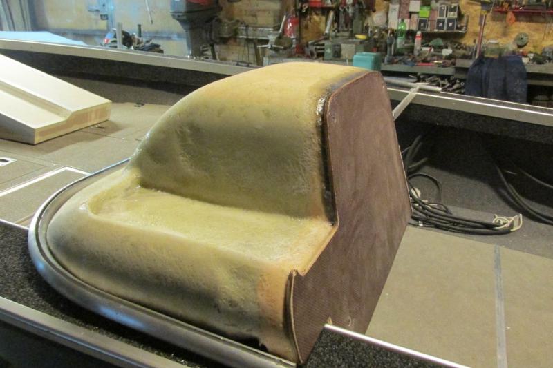

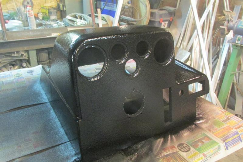

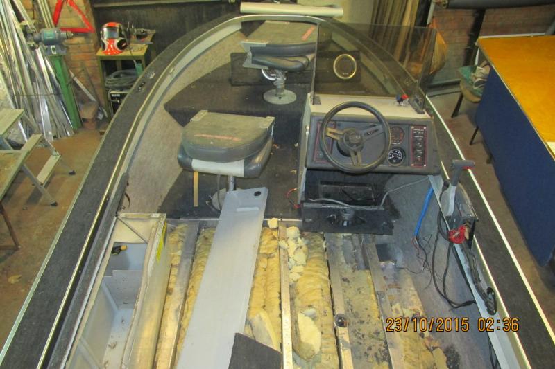

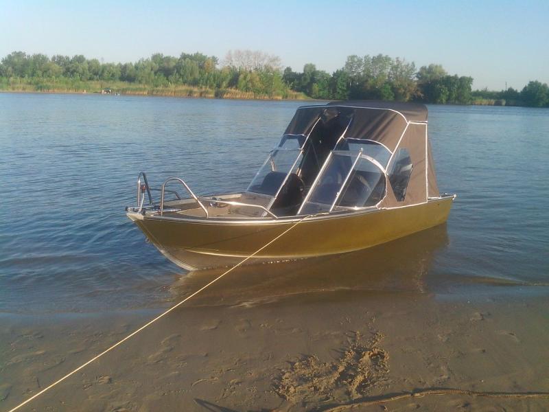

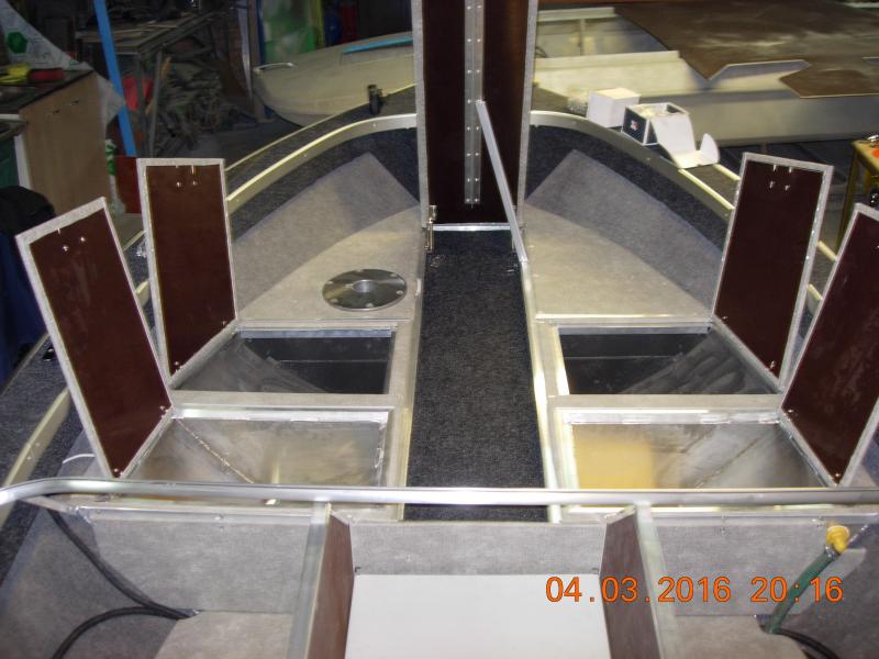

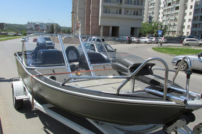

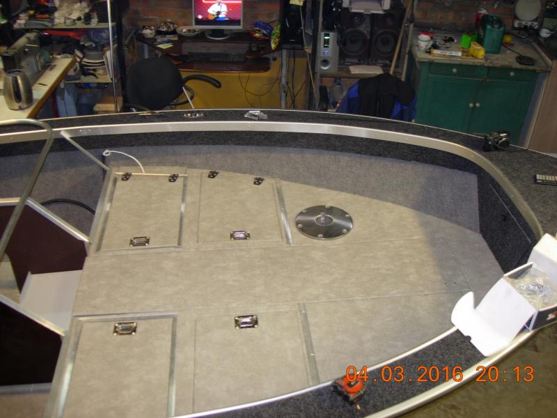

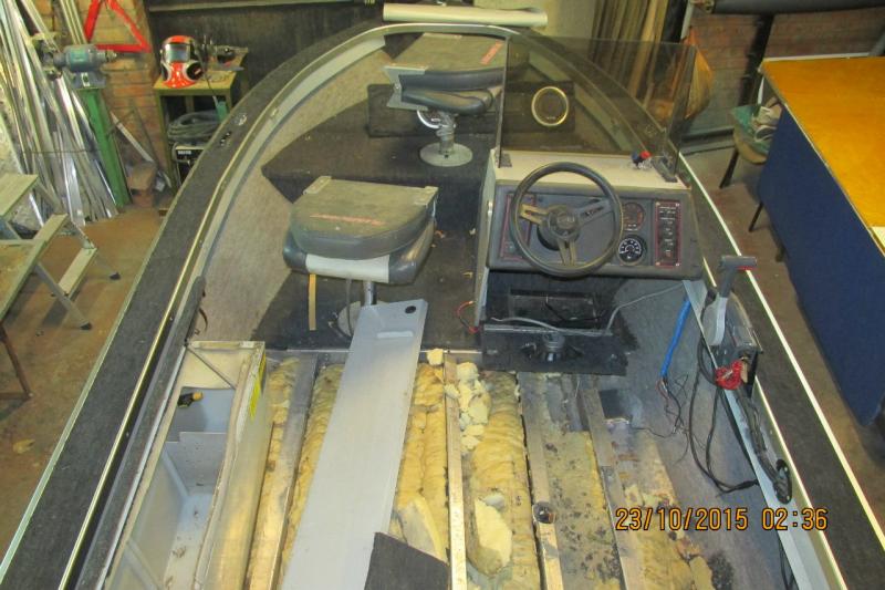

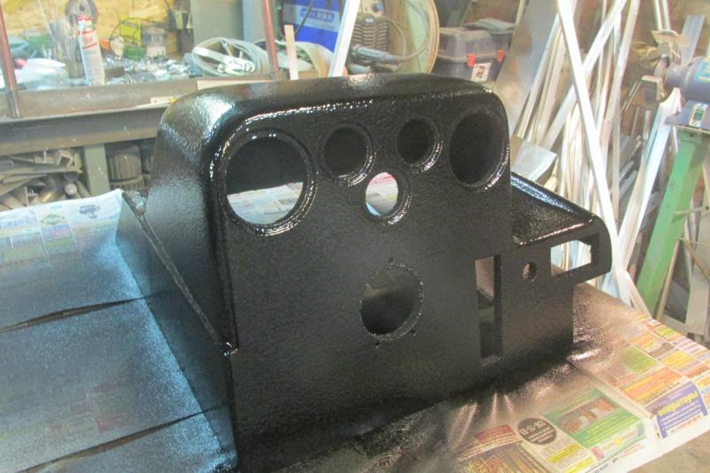

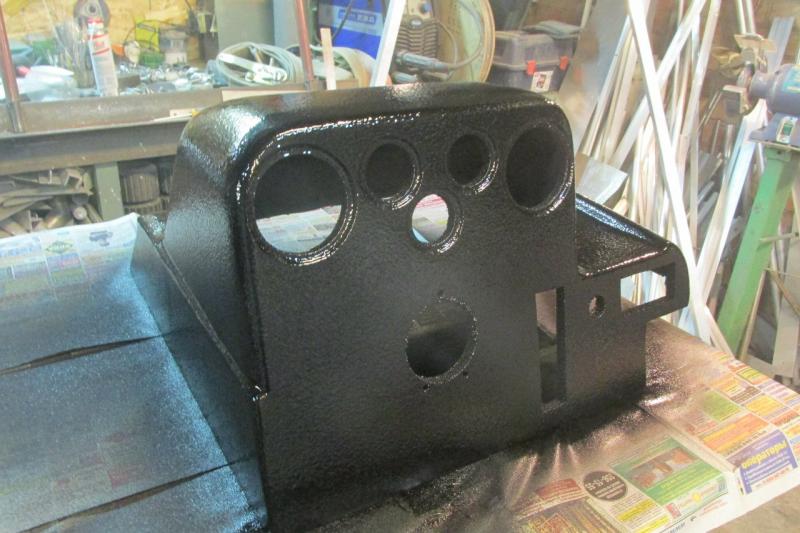

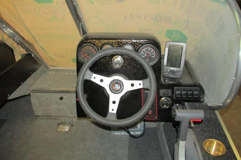

:pardon: Ну попробую вставить по подробнее фото.Пробная прикидка по месту.размещение приборовпокрасказборкаВот в кратце и всё! Стекло выполнено в нашей мастерской по эскизам заказчика.Не все фотки получились,но что смог :pardon:

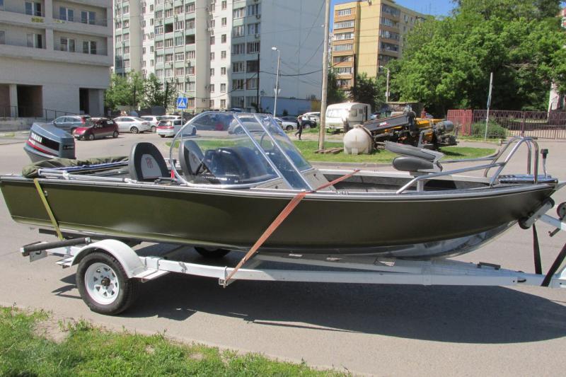

Большое спасибо за фотографии! Сделано суперски. А какую лодку Вы модернизировали? Корпус что то из американцев? Носовая палуба с рундуками тоже Ваша работа или уже было готово?
9 551
4 752
:) Да это американец Алюмакрафт.Был полностью разобран так как побывал под водой и весь"завонялся".При транспортировке получил пробоину в днище от роликов прицепа. :( Пробоину не заметили и спустили на воду.Дело было затемно.Утром вышли с палаток,а лодка почти вся ушла подводу.Когда пришла на ремонт зрелище было удручающее.Так что менялось и перестроилось всё .И вот что с этого вышло.

Он стал реально в разы лучше чем был жаль что для этого ему сначала пришлось побывать на дне :)
