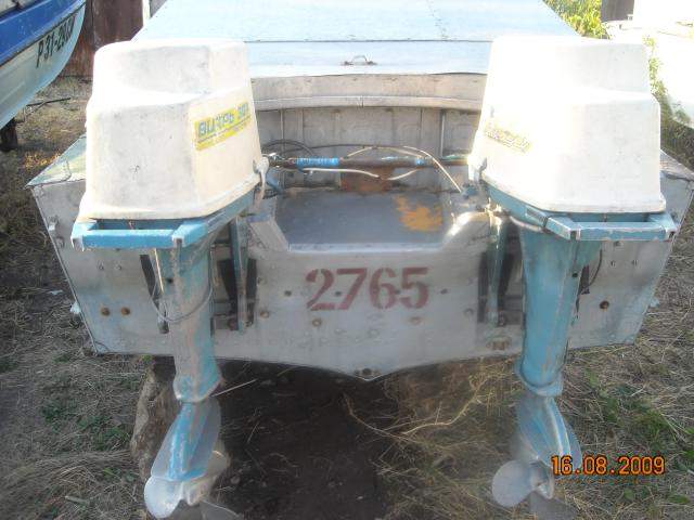

Извини, совет дам . Поставь моторы пошире, в возмущёном потоке винты работать не будут, а если правильно выставишь чтобы в сторону не тащило руль, чуть их сместив относительно киля лодки, они будут стоять параллельно движению лодки и выигрыш могущий быть 1,5-2км/ч от винтов разного вращения сойдёт на нет.
с494
14.03.2010
3 943
788
Сейчас Прогресс 4
Сейчас Джоник 50(70) 3цил
вот так примерно
  • 40,4 КБ Просмотры: 2 393

Тоже думал что по бензу страх будет. Нифига подобного. При крейсерской скорости 43-45 рычаг на гребёнке стоит чуть меньше половины, расход меньше чем на Амуре, около 17ти литров в час. Притом это при приличной загрузке, с одним в30 шёл бы на дыре 37кмч мах, расход был бы 13лчас. Когда полный наваливаю, иду в районе 55кмч, но расход под 25-26 есно, аж бензонасосы не обеспечивают, поплавки полуутопшие. Сколько могут бензонасосы столько и в цилиндры пуляют.
