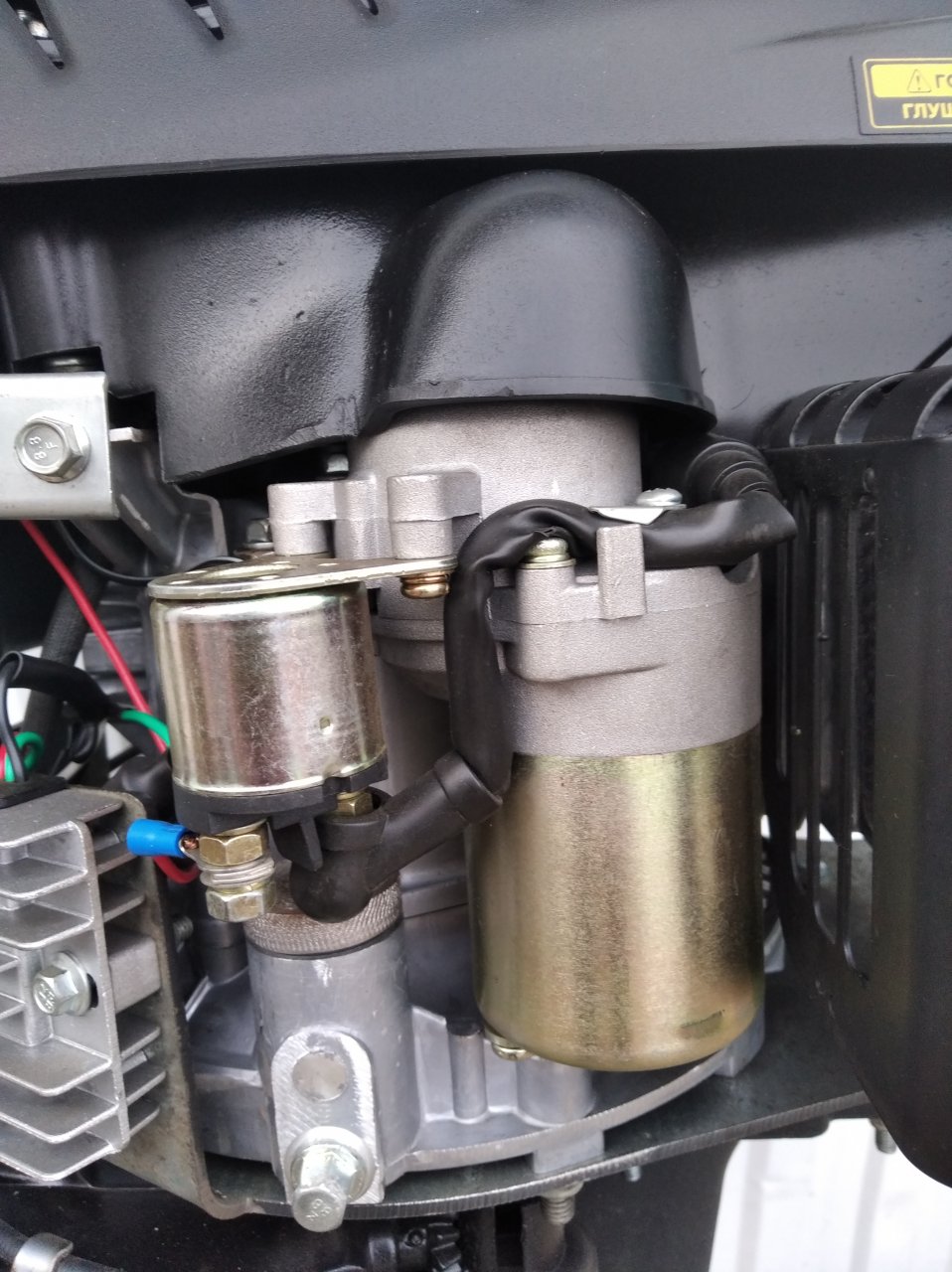

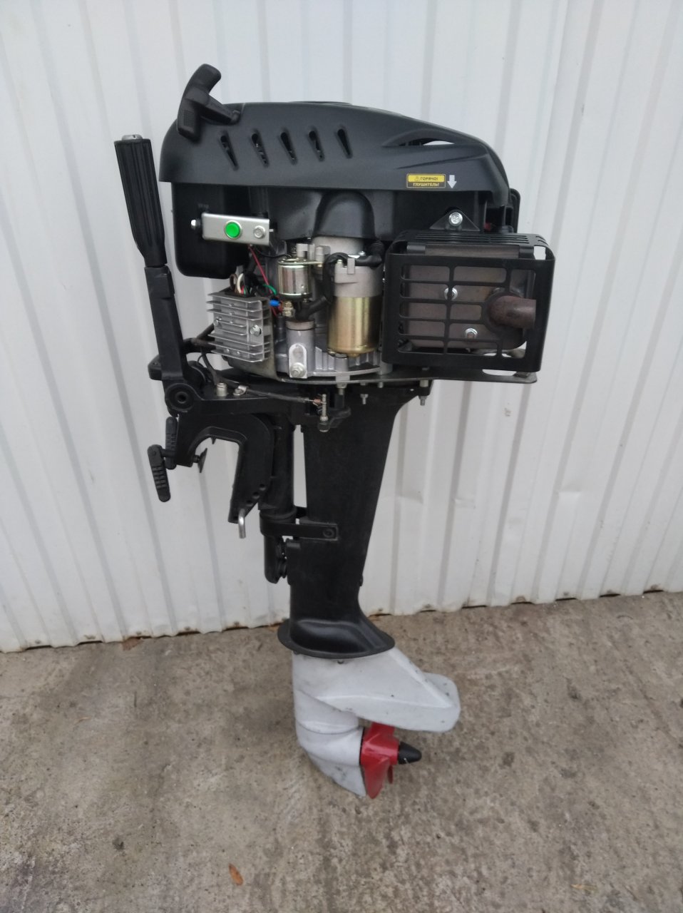

Расскажу про внезапную проблему с которой я столкнулся.
Под свой предидущий гибрид я целенаправленно искал мотор,уже оборудованный электростартером и при этом с минимальным рабочим объемом так как у меня лёгкая водоизмещающая лодка,ей много не надо.
Нашел с великим трудом и только 196 кубов. Собрал гибрид на ноге ветерка. И обнаружил,что электростартер делает только один оборот коленвала,после чего бендикс расцепляется. Не всегда,но почти всегда так. После долгого выяснения причин,оказалось что виноват слишком лёгкий алюминиевый маховик и большая неравномерность вращения вала из-за этого.
Мотор от газонокосилки,у нее вторым маховиком работает диск с ножами.
На такте рабочего хода,даже без вспышки топлива,вал крутится быстрее и это приводит к расцеплению бендикса. Победить это я не смог. Добыл мотор с чугуниевым маховиком. Он 139 кубов, но без электростартера. И маховик от генераторных "168FE" моторов к нему не подходит - конус не тот. Также как не подходит и к предидущему мотору по той же причине.
А еще как оказалось лёгкий маховик приводит к ускоренному износу соединительной муфты между мотором и вертикальным валом в ноге. У меня в конце концов на второй сезон шлицы провернуло. Хотя вал был не родной,а купленный в интернете укороченный - может быть слишком мягкий.
Вобщем - проблему электрозапуска в сочетании с маленьким и мотором я так и не решил.

Легкий маховик для гибрида - зло. Лично сам убедился экспериментально. Когда для настройки зажигания ставил маховик от Лифана, на Чемпион. Со стоковым зажиганием вообще опасная для здоровья конструкция. При заводке ручным стартером, бывает сильная обратная отдача, и получить травму руки по неосторожности, очень даже запросто.
А с конусом, думаю проблема больше надуманная, переточить или сделать вставку, не так уж это затратно. У меня стенд сделан и картера Ветерка 8, к конусу хвостовика его коленвала уже сделано несколько разных переходников на другие маховики.

Электростартер без проблем работает

У него внутри магниты генератора. Мотор с электростартером. Поэтому не пойдет твой вариант. По моему переточить посадочное место в чугунном маховике, гораздо проще. И проблема больше раздутая, чем в реале. Главное начать делать :)
