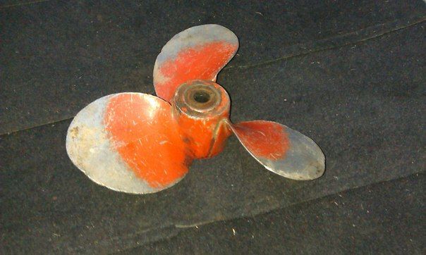

по винту моему...ширина лопасти 100мм а длина 850мм две лопасти

Так я и думал информацию на форуме Вам лень прочитать, хотите чтоб Вам все разжевали и преподнесли на блюдечке с голубой каемочкой. Может за Вас еще и проглотить?
Так вот, винты характеризуются следующими параметрами ДИАМЕТРОМ и ШАГОМ, а не шириной и длинной. Если бы Вы читали информацию в форуме, Вы бы не только это знали, но и нашли бы информацию как определить параметры винта ( диаметр можно тупо замерить, а шаг - вычисляют)
