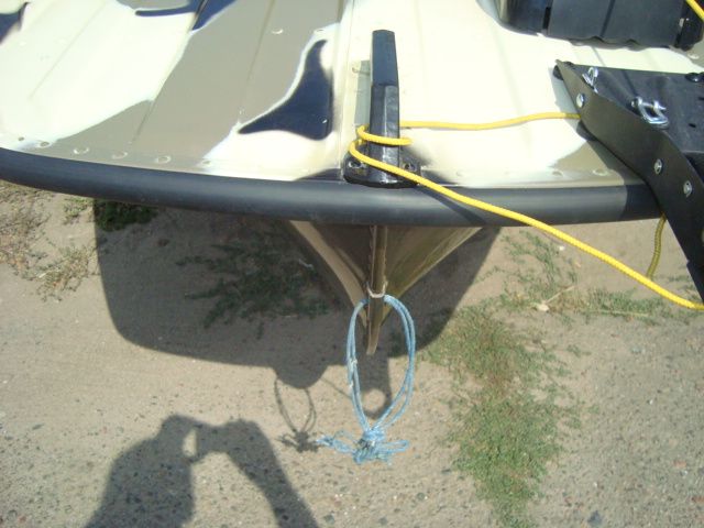

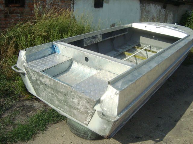

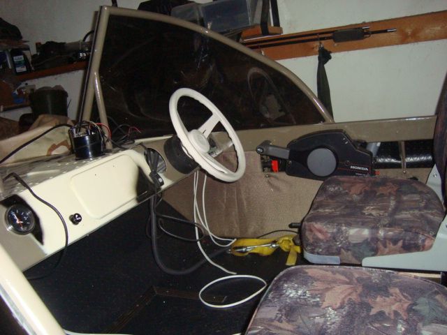

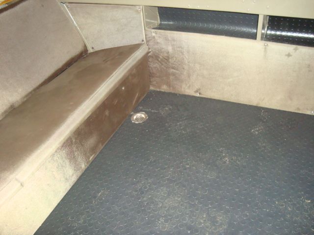

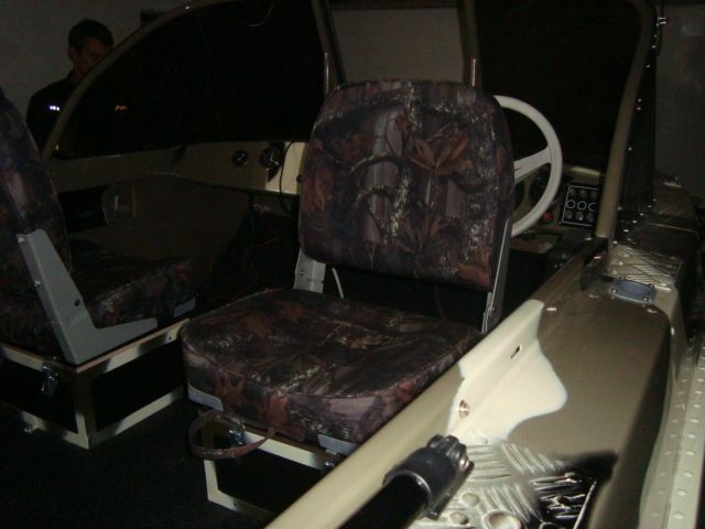

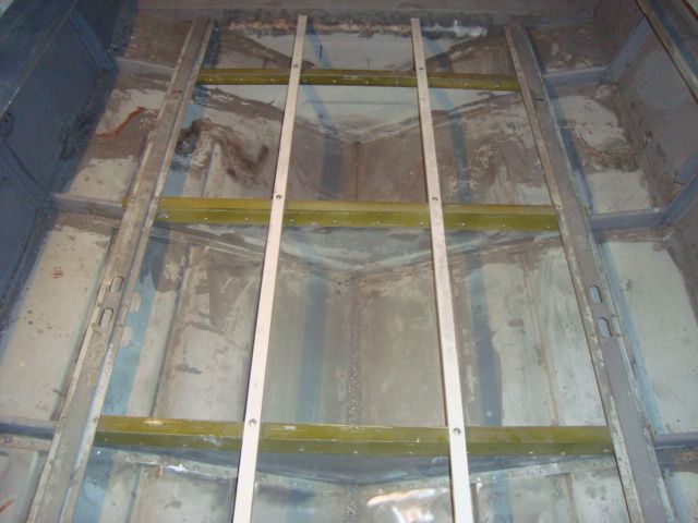

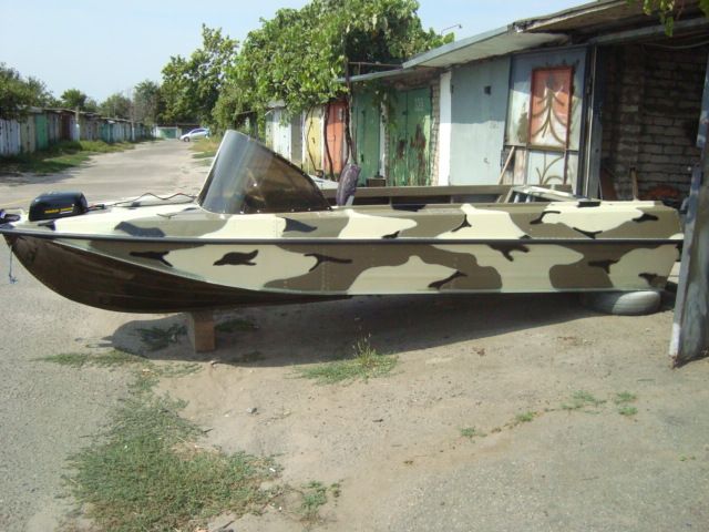

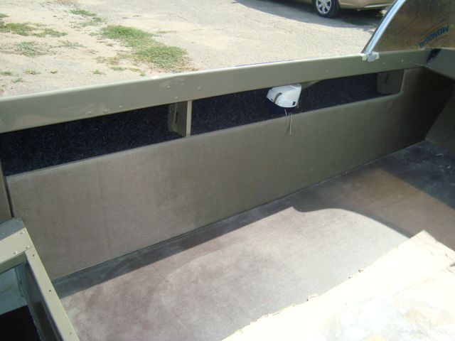

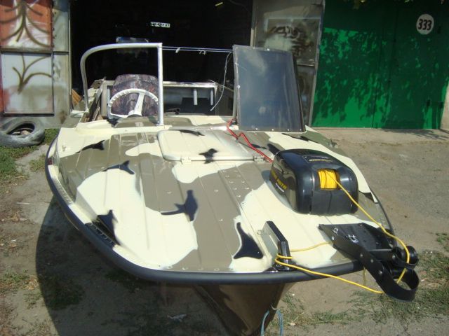

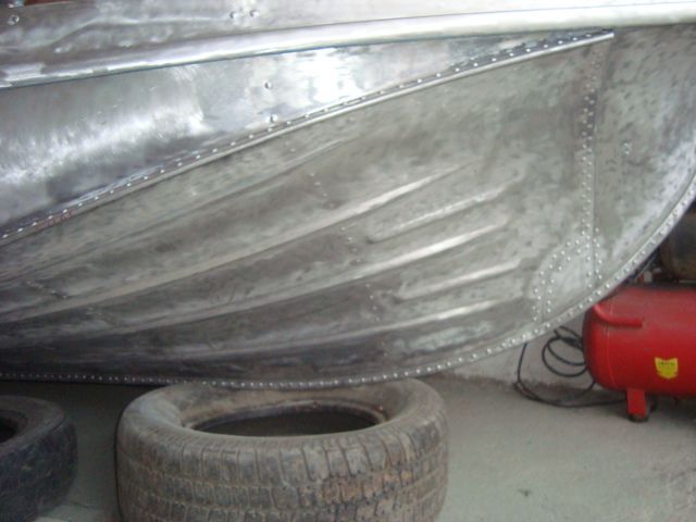

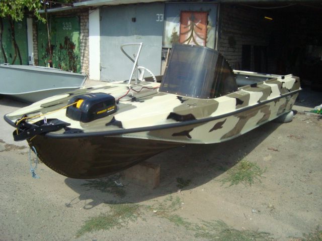

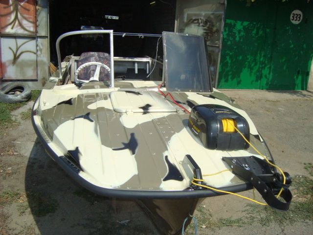

Купил "Татарчонку 5М2" за недорого и в свободное время делал что получалось! Я не поклонник Казанок, мне больше по душе Прогрессы, но взял для альтернативы! Делал всё сам и приятель, такой же любитель водномоторник мне помогал! Вот что вышло...
Для меня лучше Меркури нет мотора и делал всё для Мерка 75, его и присматривал и мерил под эту Татарчонку, но в автосалоне когда брал Хонду Пилот, чел привёз свою Хонду 50 на обмен с доплатой 80л.с. и пока салон оценял у них же купленный мотор, я с мужиком договорился и взял его тут же в салоне и скидку попросил на две покупки, Хонда обошлась в 4000$ без командера, а он "падла" потянул ещё на 300 и троса и... "короче дорого это покупать Хонду" , можно 3-хУндая взять, но речь не о машинах
Теперь у меня две "кастрюли" брутальный Прогресс-4 и "Татарчанка 5М2" и под разные случаи, вот только зачем мне две? Сам себя успокаиваю, зато свободное время убил... :)
ХорошА получилась!!! и главное без излишеств :good:

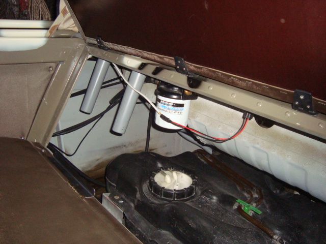

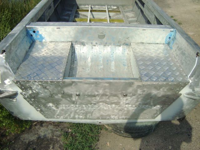

Класс! И не было ли мысли установить бензобак в диван заднего сидения? У меня стоит там бак на 100 литров. Тогда топливный отсек был бы для других целей. Пенопласт из дивана можно разместить между бортом и фальшбортом. Кстати. в топливном отсеке тоже есть место для пенопласта возле транца слева и справа от его средней части.

:) Прошу прощения за тавтологию Победу с победой! :yes: Два добрых дела зделал!И лодочке вторую жизнь подарил и время свободное "убил"! Молодец :cool:

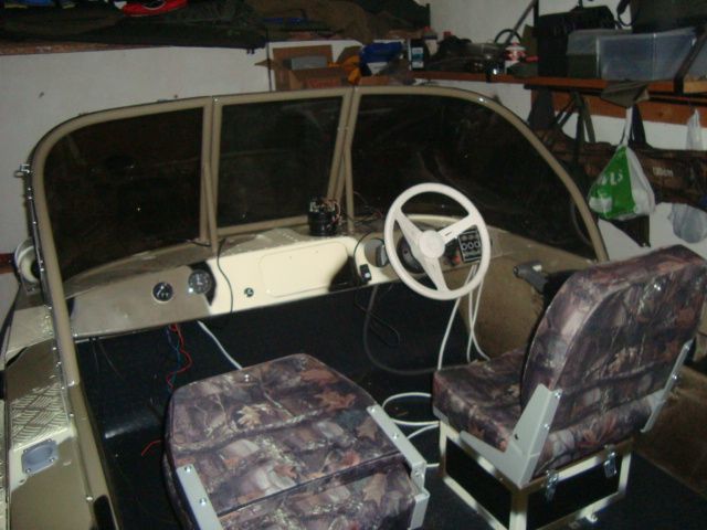

Что бы вы знали, сколько мне стоило усилий, что бы он форточку шире не делал, это капец просто! Делаем шире "калитку" рулевой и пассик смотрят в стойки, делаем уже... проход ограничен! Вот оттуда и родилась идея поставить якорь для лентяя! А акум спрятал как раз между сидениями внизу и тоже долго и упорно спорили, это же провода силовые и их длина а они не дешёвые... и что он с ней будет делать? у него сыну 19 лет ему на день рождения и делал, сын ещё не знает! А реакцию жены, когда она увидела нас и в багажнике "Пилота" ещё и лодочный мотор, капец я думал мы не ... вижевем... :)

Красиво получается! Интересно сколько поедет на полтиннике???
Надстройки над рецессом имеют ли какую-нибудь функциональную нагрузку кроме укрепления транца?

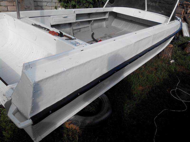

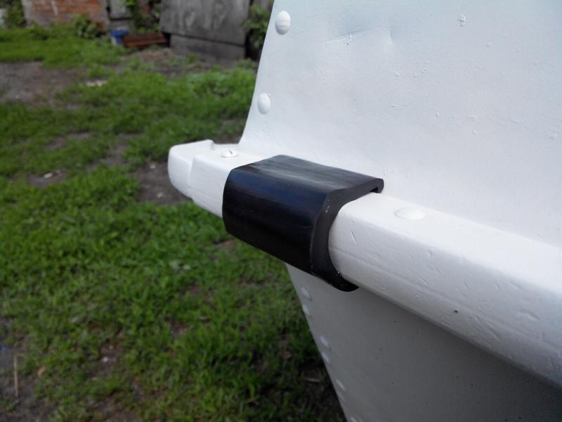

Подскажи где брал привальный брус?

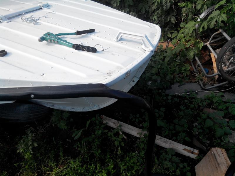

Нашел объявление на авито, как только появилось в наличии, отправил на карту сбера оплату, в тот же день выслали, доставили быстро. Единственный минус - торгуют только бухтами по 25 м, на казанку 5м2 надо чуть меньше метров 10...

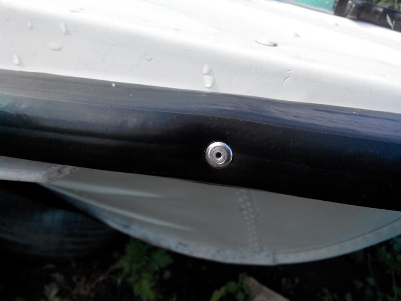

Не други, там совсем другой тип привального бруса! Он состоит из двух частей. Сам привальник с очень такой качественной резины и к нему идёт профиль анодированный! Профиль крепиться к борту Казанки, можно и вытяжными, а уже на анодированный профиль одевается сам брус, с таким знаете не простым усилием и феном не горячим! Становиться он прикольно... сейчас вот похолодало, где-то около 0 а привальник ещё упругие стал, а на вид вроде как резина...

Видимо дорог он???
Мы этот привальник одевали при температуре градусов 15 он при такой температуре жёсткий делается почти как пластик, но если градусов 30 и на солнышке полежит - заметно мягче делается... Никаких излишних деформаций за сезон не заметил...

1 п/м - 4 еврея, было летом...

Подскажи где такой можно найти - привальник вместе с профилем?
11 756
5 270
На мореман.ру посмотри.
