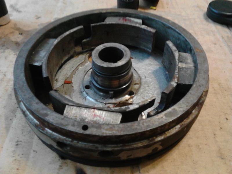

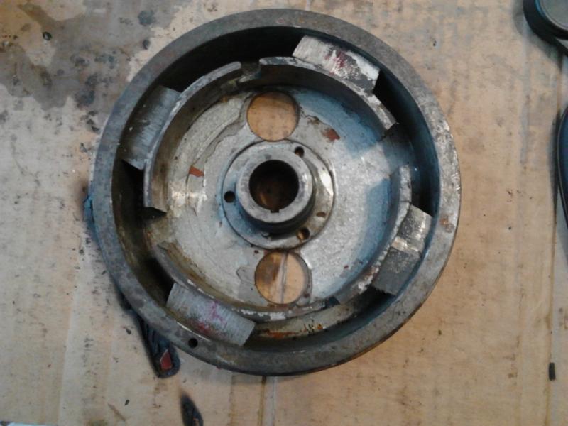

Помогите опознать маховик.

Кирюха сказал(а):
Вихрь электрон для мб2
Я также подумал, а кулачек для прерывателей для чего как на мв-1?

Сергей сказал(а):
Больше нет вариантов?
Маховик контактный а магниты стоят с маховика от электронного зажигания МБ-2 это самодел и это видно по винтам которые должны быть (на заводском) маховике заподлицо с башмаками, их протачивают после установки резцом на заводе.

танкист сказал(а):
Винты с внутренней стороны проточены.

Сергей сказал(а):
танкист сказал(а):
Это вопрос или информация?

танкист сказал(а):
Сергей сказал(а):
танкист сказал(а):
Информация.

Сергей сказал(а):
На заводе после сборки магнитов маховика протачиваются башмаки для выравнивания неровности сборки и соответственно диаметра, винты при этом срезаются заподлицо с башмаком. на двух твоих фото винты (я вижу 5 штук) углублены в башмак что говорит о разборке маховика далее думаю комментарии не нужны.
3 907
Сделай детальное качественное фото башмаков с винтами (всех четырех) и головок винтов конечно, посмотрим ошибаюсь я или нет! :unknown:

танкист сказал(а):
Убедил, спасибо.
