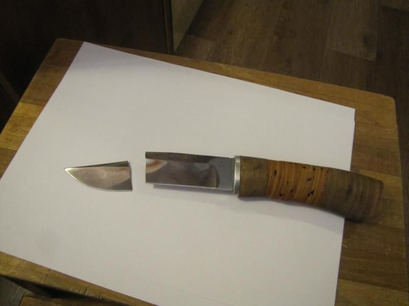

На фото Русский Нож 95Х18
Сломал его когда разбирал коленку изюбрячью ... причем усилия НИКАКОГО не приложил.. так чутка хотел повернуть...
А к ДИ90 который в теме про заклепки усилие приложил еще меньше.. он просто РК попал в резьбу болтика М4 а я потянул вверх.. но выкрошилась не РК а выломался кусок...

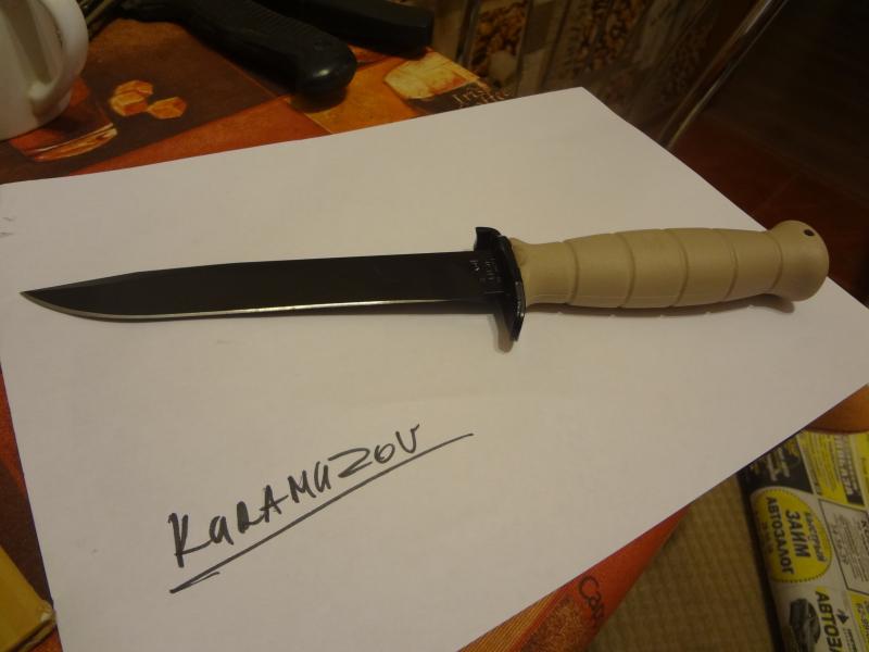

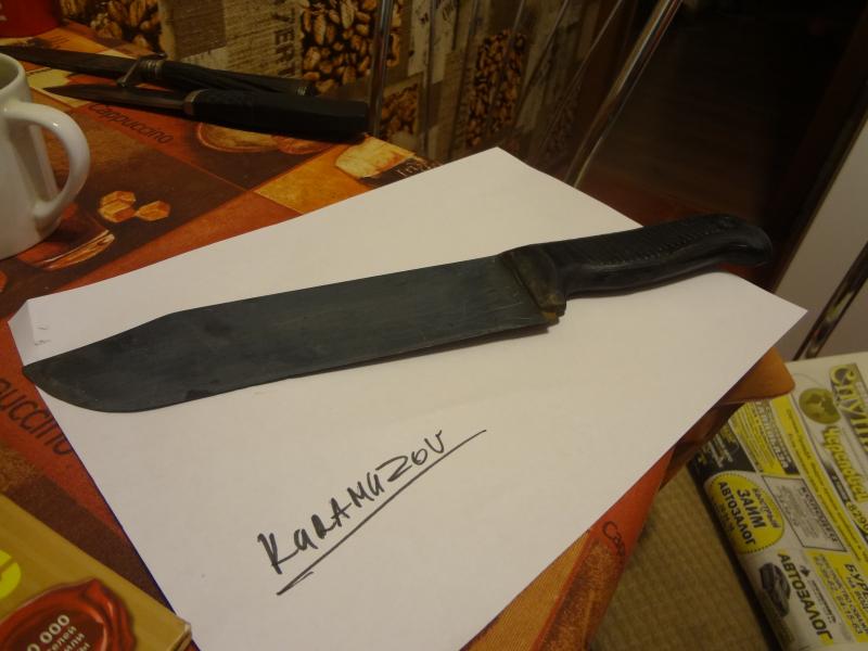

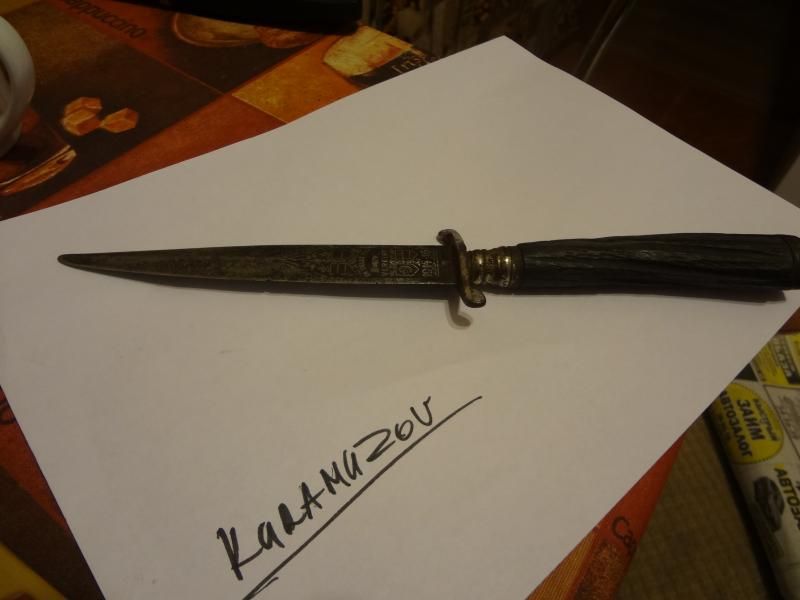

Вот себя проявили норм:
Глок 78,
СССР,
даже 100 летний старичок

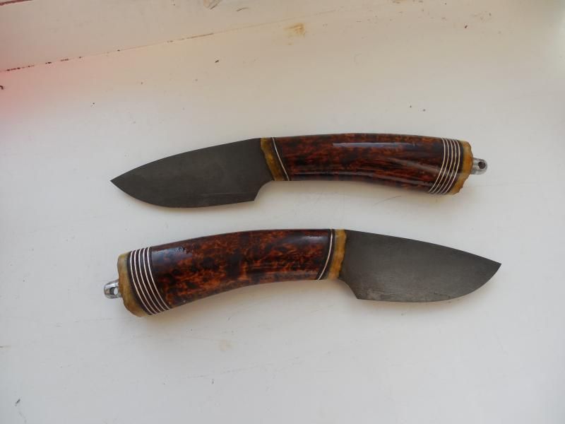

вот мои (не все конечно) тоже не жалуется никто

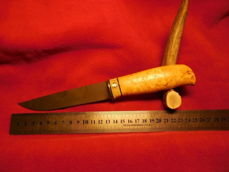

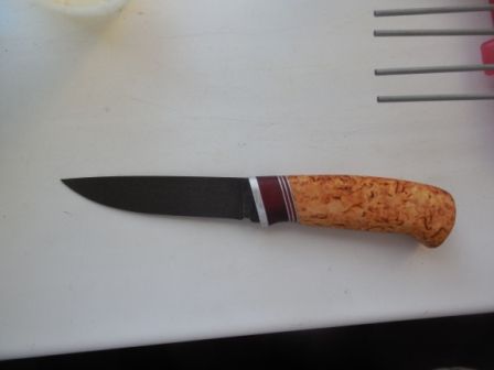

а вот этим пользуюсь лично сам.
две фляги окуня вспорол а потом козла ободрал ( если конечно тебе это о чем то говорит ;) ) Сталюка К110 от Анзара конечно же
Для себя считаю такую форму и такой размер самыми удобными.
Вес 100гр. длинна клина 100 мм

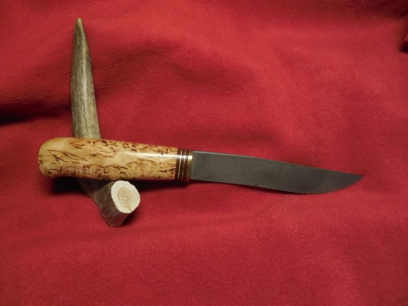

вот он этот нож...
Х12МФ тоже от Анзара ;) Стекло режет со скрипом...
