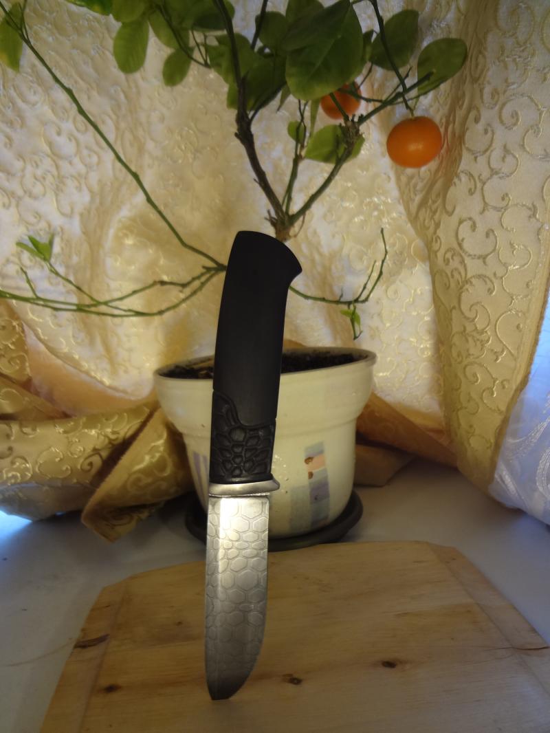

Вот мой из ДИ90МП, дал хороший рисунок после травления.

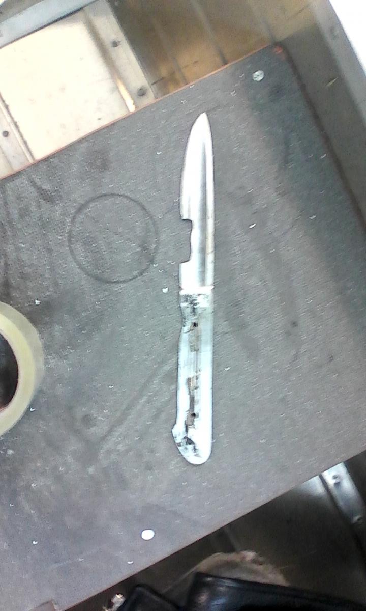

А вот мой Ди 90 когда делал ложемент под мотор срезал пену и несильно задел за болтик
Paganell
10.09.2015
495
24
111
Re: По клёпкам
А потом плошмя его слегка стукнул о тиски он раскололся на три части.
Ну а про то что пока одну сторону точишь вторая успевает заржаветь я промолчу вы же " Как настоящий мастер" сами должны про это знать..;)
ПС. И еще я готов поставить" Сотню против пуговицы" Что если вы покажете фото своего ножа со стороны обуха то толщиной он будет 5-6мм.
Пс. Пс И что значит "Дал рисунок" ? Какой вам там нарисовали рисунок такой он и "дал " :hahaha:

Re: По клёпкам
Заготовке для этого ножа не сделали нужный отпуск. А может быть вообще не делали.

Сфоткал на цифромыло. По коррозии - травление частично снимает вопрос. Оставлял клинок влажным - через 16 часов на травлении появлялись темные пятна, убирались после очистки губкой. Ржавчина на режущей кромке убиралась парой проходов по керамике. В сухом состоянии не ржавеет вообще.

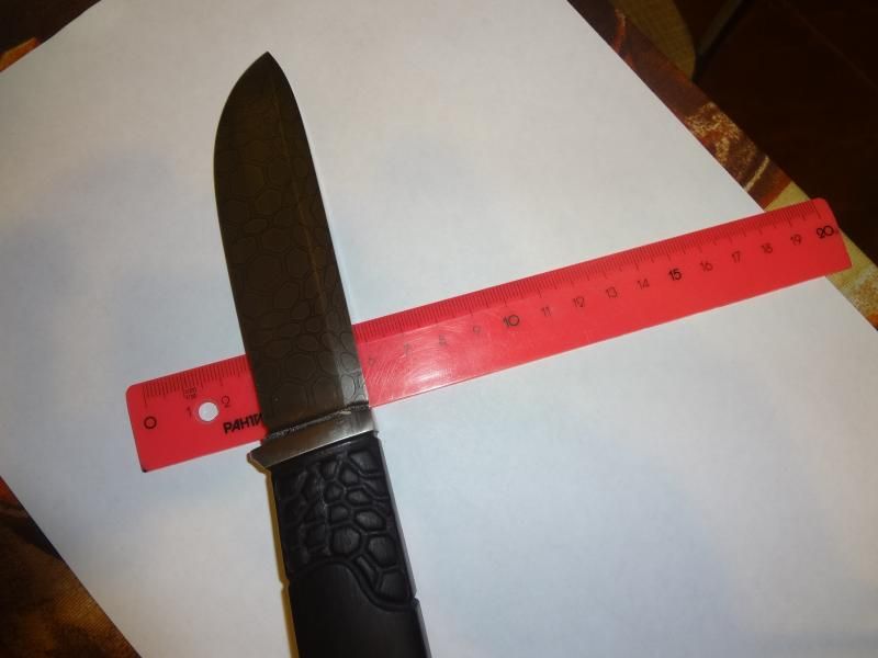

Учитывая что он сведен от середины к обуху то в сечении он 6 мм. И все ножи из подобных порошков ТОЛСТЫЕ по причине ХРУПКОСТИ стали. Если сделать тонким он "чикнет" также как "чикнул" мой от первого залома.
А толстый нож НИКАК не способствует резу не резу бумаги или рубке курицы а например разделке подмерзшего мяса например... его там клинит...
К тому же из за хрупкости стали как уже писал выше сведение у вашего ножа должно быть 0.5мм как минимум иначе РК будет выкрашиваться.. А это тоже не способствует резу

ПС. А то что касательно того вы называете " Дала рисунок"
1. дать рисунок при травлении она может только если нож из ДВУХ сталей(дамаск так называемый). Одна вытравливается вторая остается из за этого и появляется рисунок
2. "дать рисунок" может и моносталь.. если его предварительно нарисовать
Это я вам говорю как "специалист из Сибири "

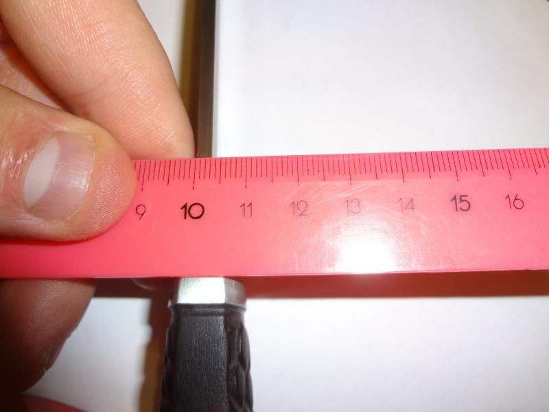

Штангель на работе, позже замеры сделаю. Бумагу режет, волос бреет. Номер карты ВТБ дам позже. Это я про "сотню против пуговицы". Кстати, цена "пуговицы" сейчас в районе 200 баксов.
померьте померьте если в обухе он 4 мм то в сечении 5-6 будет тОЧНО

Нисколько. Бланк у меня в машине забыл товарищ, когда бухали в гараже решили сделать из него НАКЛАДНОЙ МОНТАЖ. Опять же по причине хрупости стали.
Закосматили форму .. в общем пошел этот нож на опыты.Выточили из него непойми что и бросили..
А когда мне стало надо пену обрезать в лодке.. он мне под руку попался... и умер
К слову это не первый нож сломанный из ДИ90. У Другого товаришь при мне отломил ненароком 3 см от кончика
Я не люблю эту сталь,по причине того что считаю ее непригодной для РАБОЧЕГО ножа, поэтому с ней не работаю, И по этому же называю" дерьмовой сталью"
а бланк стоил что то в районе 1000 или 1500не помню. уже..
