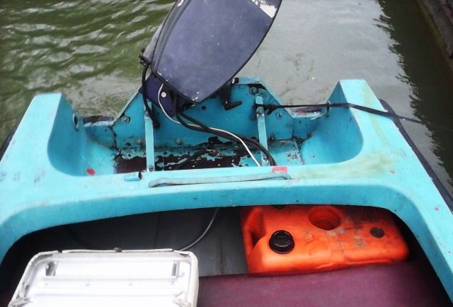

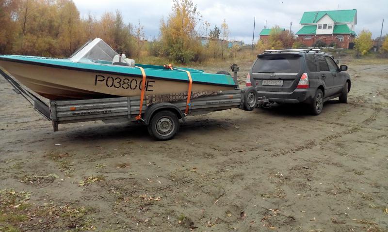

Приветствую всех не равнодушных водномоторников!
Недавно продав свой прогресс-2 стал неожиданно для себя обладателем Ладоги, скажу заранее стеклопластика побаивался, но цена подвернулась довольно адекватная, решено было взять, что бы не скучать долгими зимними вечерами так как руки очень чешутся отреставрировать что то вновь.
Собственно суть вопроса такова, после не долгих раздумий решено полностью все разобрать снять краску, отреставрировать корпус, и покрасить, но покрасить хочется не в унылые цвета, а в очень яркий, в данном случае это будет ядовито зеленый с добавлением ксералика. Товарищи нужна ваша помощь с каким цветом сочетается данный цвет, хочется по борту сделать какие то (узоры полосы пока не определился) другого цвета а так же салон должен сочетаться, с этими же (поласами узорами) салон будет изготовлен новый кроме передних сидений, их ждет просто перетяжка, материал будет кож, зам.
P/S Не браконьер)) Прятаться не от кого не собираюсь хочется ярких ретних цветов.
P/S P/S Сильно не пинайте, тема первая, пишу крайне редко в основном читатель. С радостью выслушаю все критики и поддержки.
И не много фоток, в данный момент лодка в гараже зачищается.
Делать буду абсолютно все сам (салон перешивать жена)

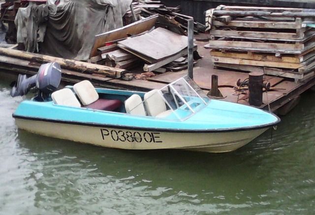

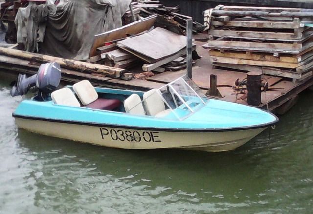

Что то на подобие вот такой

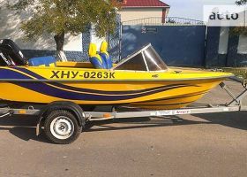

вот посмотри, тут много вариантов разрисовки бортов лодки. может наведёт что-нибудь на творческую мысль :) http://www.best-boats.ru/design.html

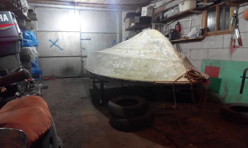

Re: Покраска Ладоги (1)

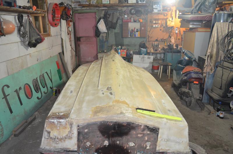

Очищаем краску, есть не мало ремонтов... нос смывка не берет, видимо он был замазан смолой и покрашен пока смола еще не высохла, так как краска и смола стали одним целым.

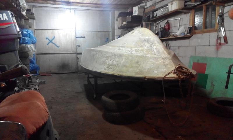

Кое где есть протертости до стекломата? как с ними быть? Залечить смолой эти места? И может кто в курсе по эпоксидной шпатлевке? Как она держится? Впитывет в себя влагу или нет?
11 741
5 254
Замазывай полиэфиркой

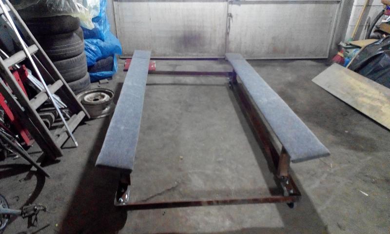

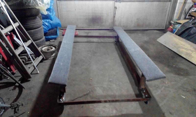

Изготовил на скорую руку подставочку под лодченку, а то на яму в гараже не попасть...
