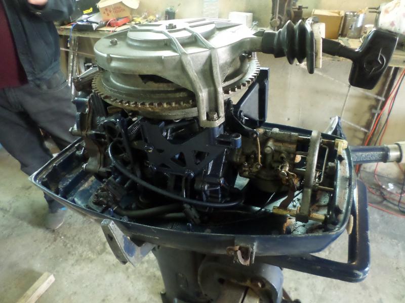

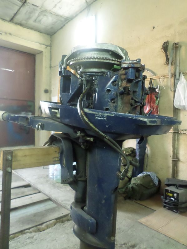

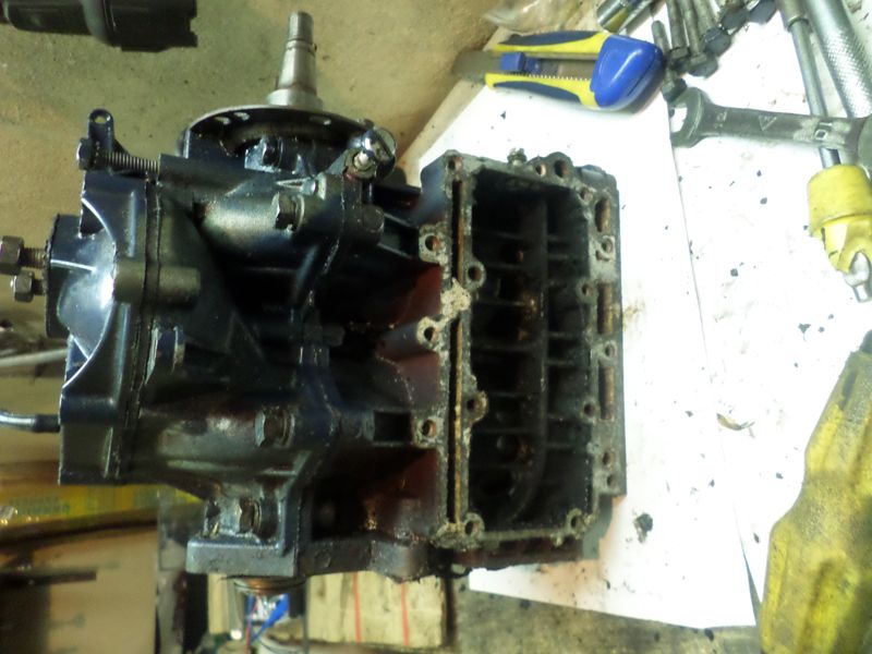

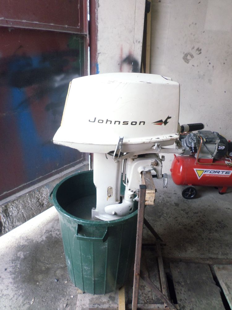

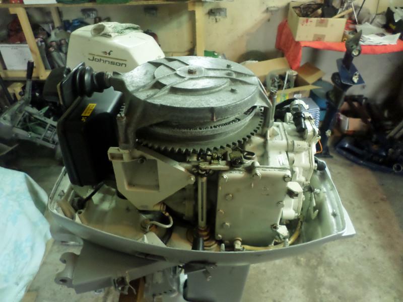

Припер пару дней назад с немки моторчик Evinrude 20л.с. 20202R 1972 г.в. по заказу для товарища, состояние конечно убитое, будем восстанавливать.

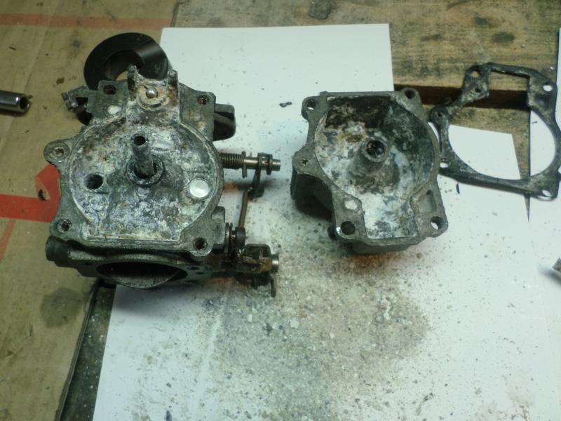

Мотор скорее всего был утопленник или хранился в очень! сыром помещении. Цылиндры и голова в целом вроде в норме, а вот с карбом беда, даже не знаю можно ли привести в нормальный вид такое?
ну и еще фото...

Карб можно попробовать сварить. Бензин,ацетон на эл.плитке подогреть. Но опасное действие. Правда отвалится вся грязь, блестеть будет как новый.
Вот на этот точно 2х каналку можно поставить.
В принципе, так и хотел "варить" :) а зажигание уже сделано и ждетс :jokingly:
10 097
1 476
Оч. давно мыл карбы в машине для мойки эл.плат. Супер отмывает, карб- как новый :hahaha:

Точно не ультрозвуком платы мыли. Там спец. машина была для мойки плат, горячим СБС спирто бензиновая смесь, калоша в простонародье.. Ультра звуковые ванны и ювелиры пользуют.

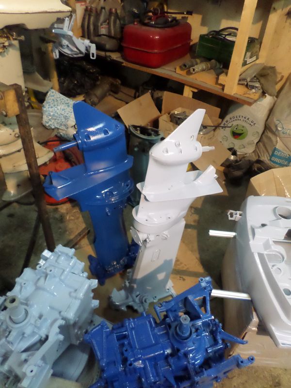

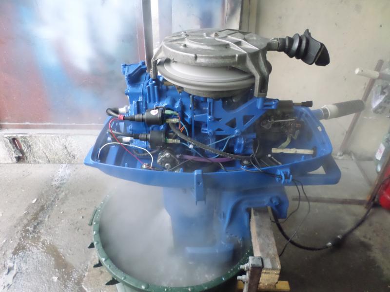

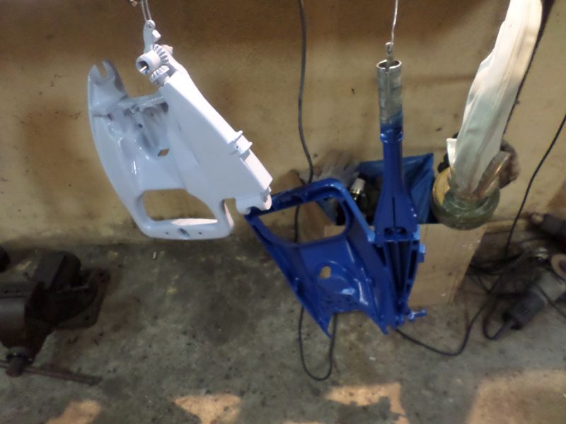

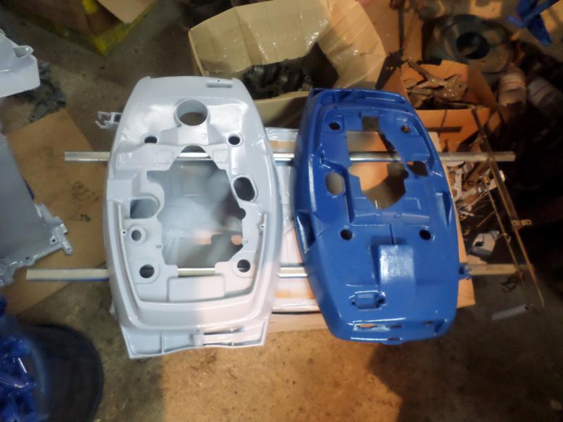

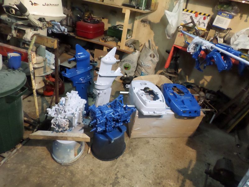

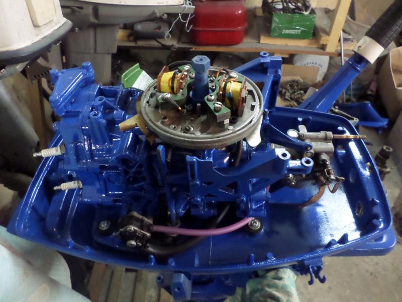

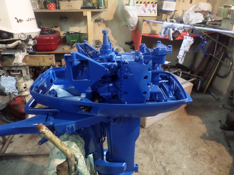

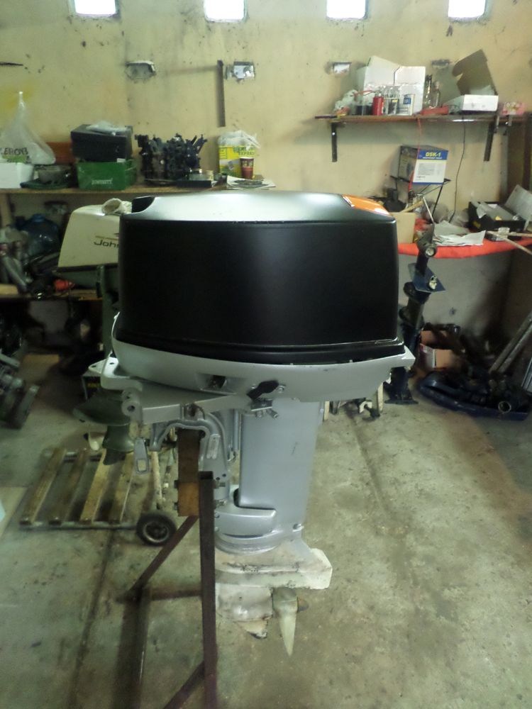

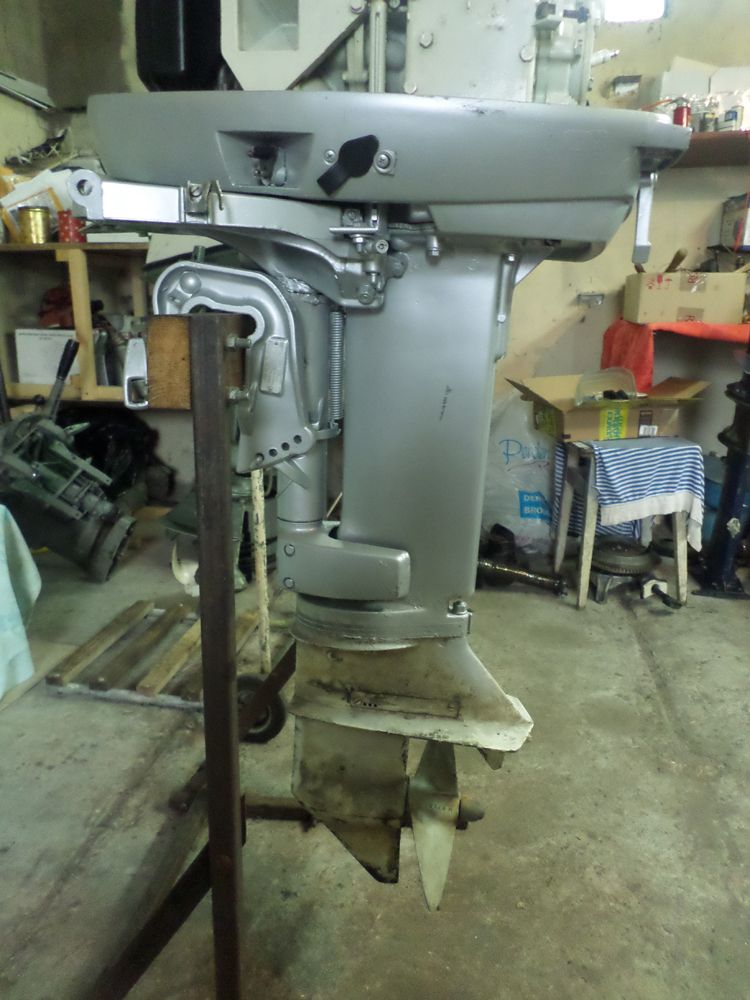

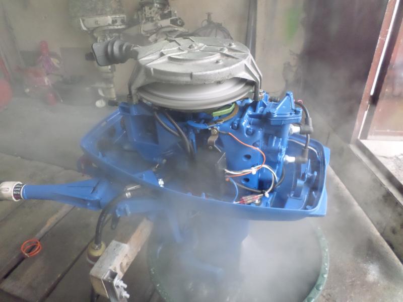

За последние полтора месяца оба этих мотора были полностью отпескоструены, почищенны, и покрашены (пришлось сделать пескоструйку с баллона и купить компрессор :) Все прокладки и сальники моторов под замену. Родной цвет решил не менять. Теперь на очереди самый увлекательный процесс - сборка! Эх, было бы свободного времени по-больше :?

Максим такой вопрос.как ты сделал пескоструйку?если можно фотки
Делал примерно по такому типу ссылка
Работает для небольших объемов хорошо, но нужен мощный компрессор, у меня 2-х цилиндровый на 50л и производительностью 420 л/м (заявленной :jokingly: ),так тянет с трудом.
С алюминия сдувает краску, коррозию, грязь просто на ура, поверхность становится как новая, немного шершавая, и по опыту - после пескоструя грунт можно не ложить))) максимальный слой краски-лака и в жизни не оддерешь)))

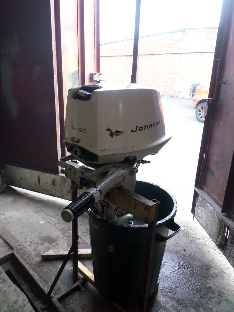

Вот где техника! 1966 г.в., 20-ка - компрессия по 9,1 в обоих!!!!!! Работает идеально, поставил эектронику - так вообще приятно слушать...
Лирой пишет, что 20-ка 1966г.в. - лучший экземпляр когда либо построенный ОМС (среди 20л.с. 360куб.)

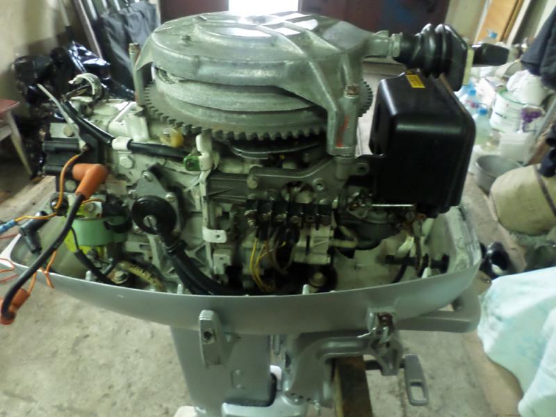

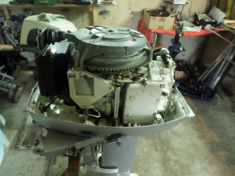

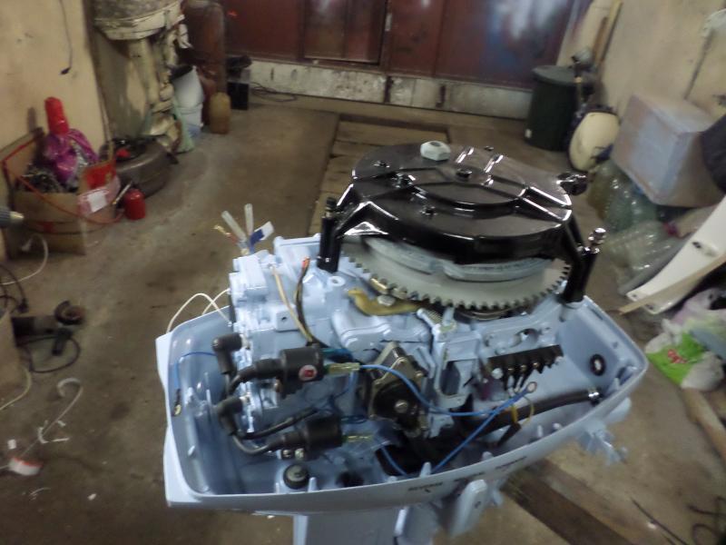

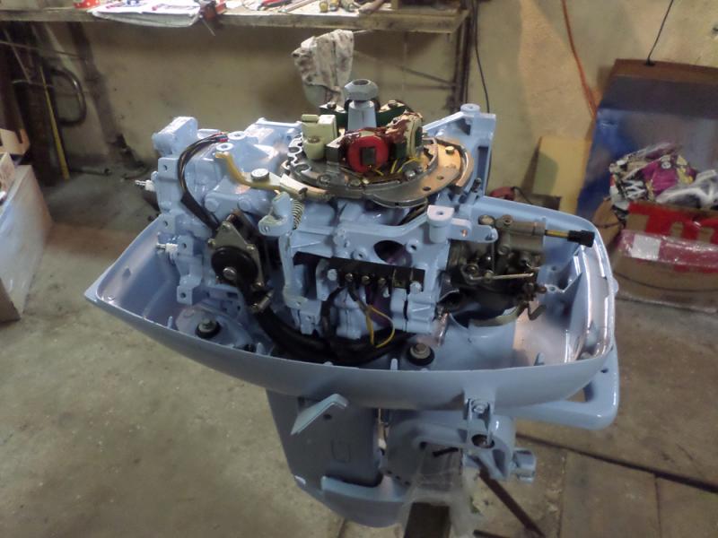

Продолжение сборки, уже что-то вырисовывается...

старый бабский метод отмыть накипь и всякую хрень с алюминия это проварить в содовом растворе но вот пропорцию не знаю
наверное смотря какая накипь. я карб чем только не пытался отмыть - пофигу ему :unknown:
И сода, и бензин, соляра, керосин, специальные присадки, даже жидкость для промывки радиаторов ничего не помогло, остался как и был...

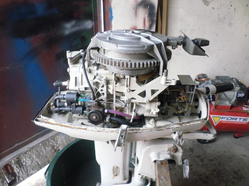

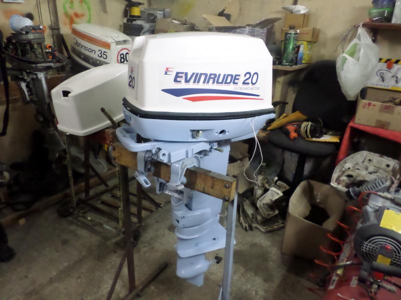

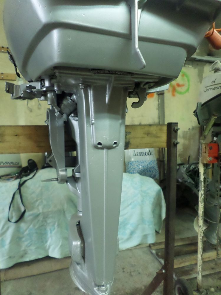

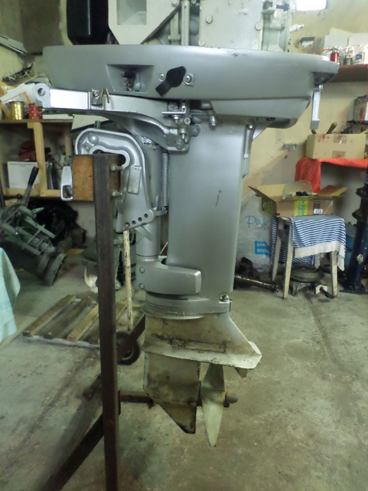

Ну вот и закончил Evinrude 20 л.с. 1972 г.в. :)
Видео работы пока нет, только фото...
В итоге:
Полная разборка мотора, чистка пескоструйкой, грунт, краска, лак...
Замена всех сальников в редукторе, замена крыльчатки...

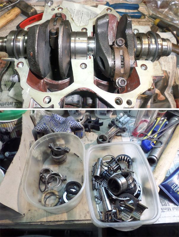

Замена поршневой. Мотор был утопленник, коленвал, шатуны, пальцы, подшипники - все в раковинах. За 30 у.е. купил голову-донора от 18-ки 68г.в. с ржавыми поршнями, но все остальное просто в идеале. Замена всех прокладок, колец.
Замена карбюратора. Поставил от 20-ки 521-но кубовой 78-го.
Чистка и ремонт бензонасоса.
Укорочение приводного вала (был с длинной ногой).
Сделано электронное зажигание.
Изготовление оригинальных наклеек.
Мотор завелся со второго потяга :) , дыма как от жигулей после капремонта :jokingly:
После 20-ти минут работы на холостых дыма уже почти нет, обороты устойчивые 700-720об./мин.
Испытания на воде будут где-то через месяц, уже вместе с новым счастливым хозяином мотора)))

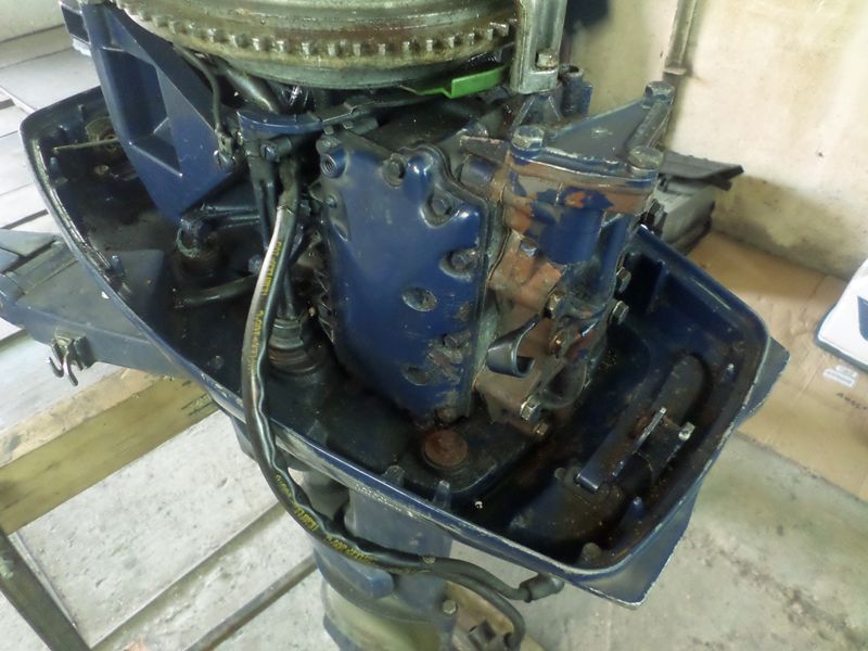

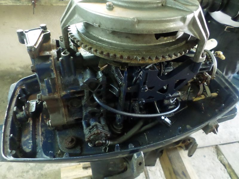

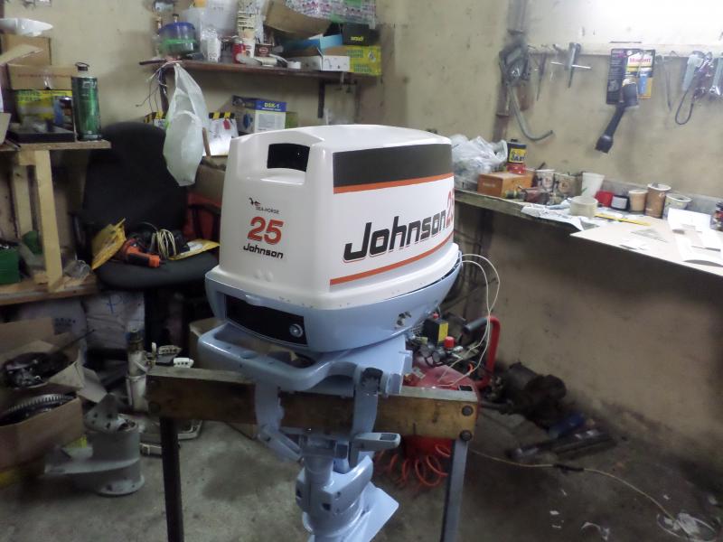

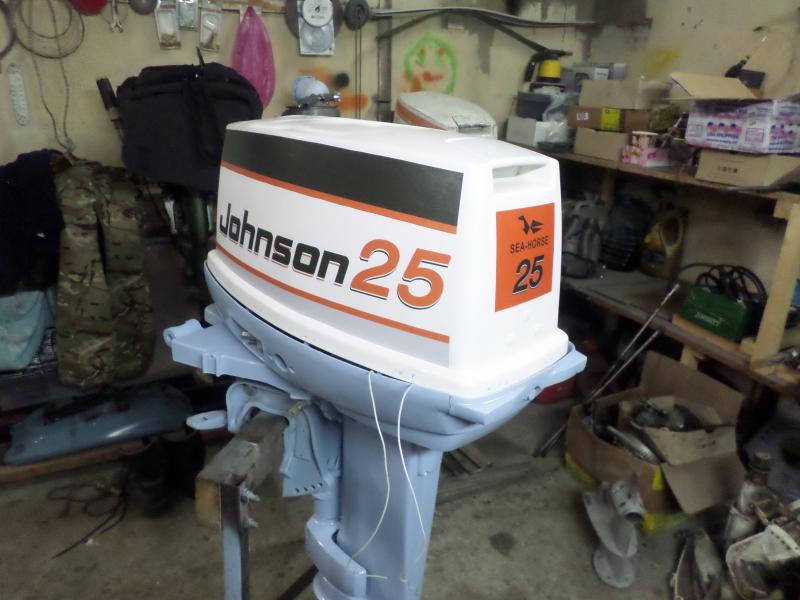

На днях наконец-то будет проверка вот этого зверя
Делалось все то же самое, что и у предыдущего, кроме поршневой.
