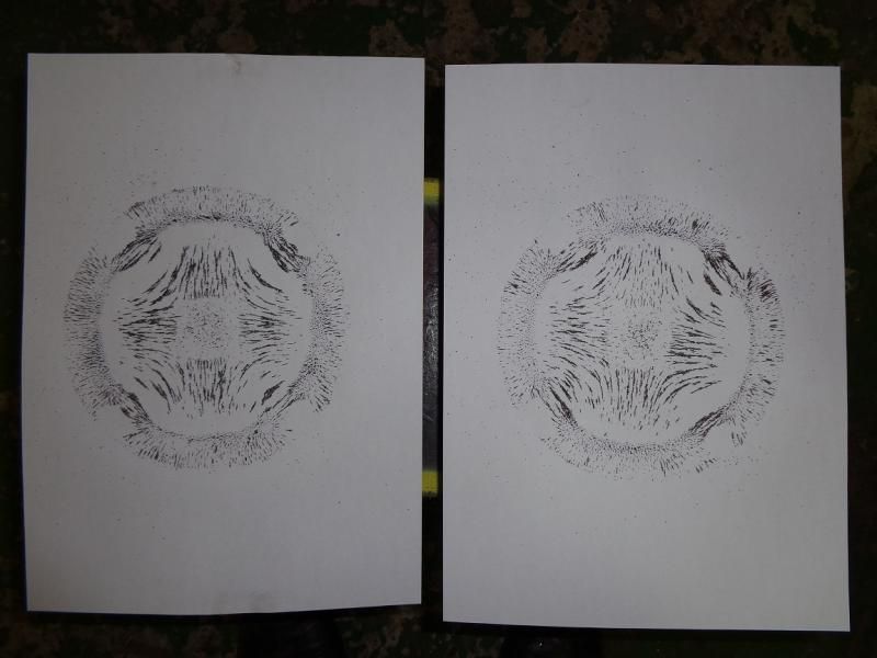

Я не физик ядерщик, чтобы стопроцентно объяснить это явление, у меня есть лишь предположения. Все что я говорю это только из личного опыта и многочисленных экспериментов. Если не доверяете моим словам, то вот это фото должно о чем то сказать... Этот опыт был последним для меня доказательством что разница в магнитных полях действительно есть. Думаю подсказывать не надо под каким листом находится маховик с венцом. Я уже устал ночами на пролет думать о этих гребаных магнитных полях, на меня уже моя женщина за это обижается)
Re: Магниты маховика Нептун.
факт, на вихре маховики с венцом, кончаются гораздо раньше. думаю ещё сам стартер вносит немалую лепту... какое потом веселье начинается :eek: :hahaha: , пока сообразишь, что к чему :jokingly:
ленаlena4, да, вот ещё что, если есть маховик без венца, поставьте его на мотор и пусть поработает с ним. всё настройте, ну а потом разницу с венцом и без увидите (если будет). как минимум на первом этапе проблемы с зажиганием будут исключены.
