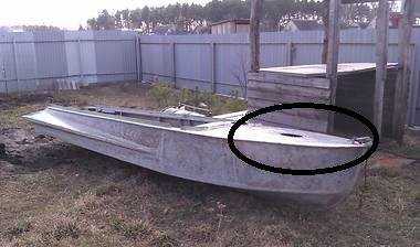

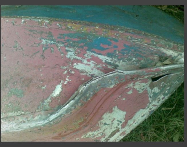

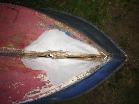

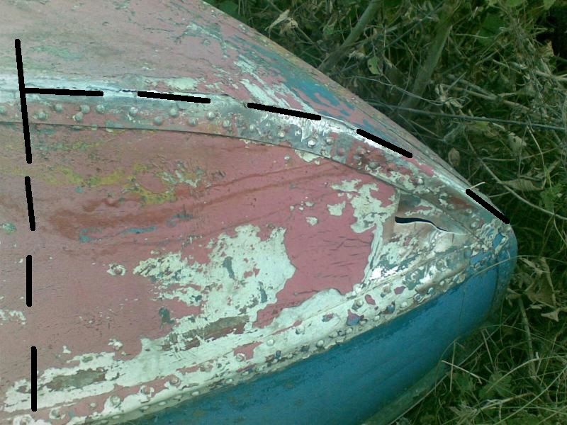

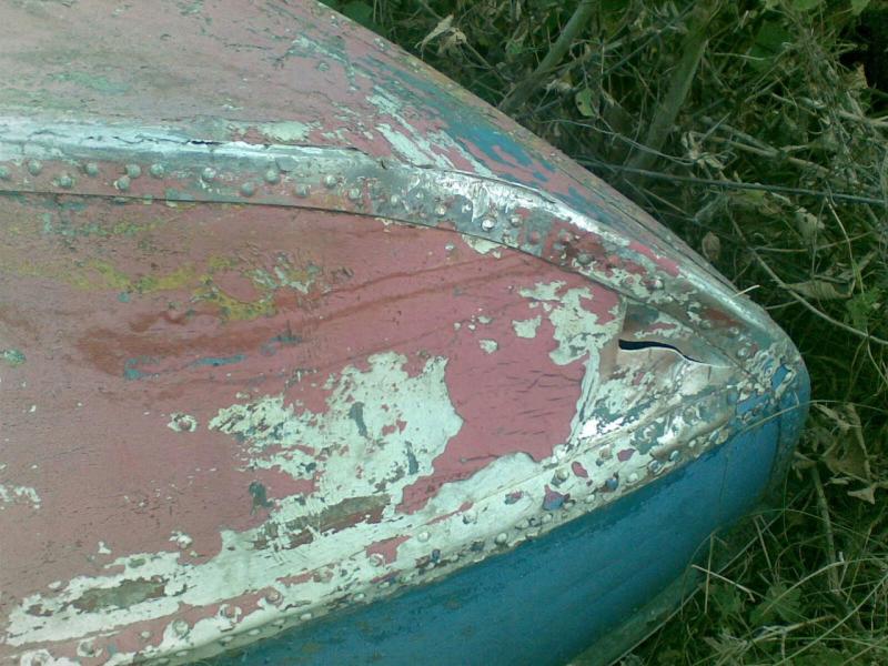

Такая авария получилась, подскажите стоит ли ремонтировать или в утиль сдать?? И насколько это трудоёмкое дело!?

Привет, лично я бы не стал восстанавливать в связи с тем, что не имею большого количества времени инструмента и навыков по выполнению такой работы, тем более у тебя лодка не в свежей краске и тюнинге ИМХО.

Да согласен, что не свежая но состояние очень достойное... В чём может выражаться трудоёмкость??

за зиму по пытался бы сделать, вроде не так страшно как кажется, поперечный набор не пострадал, расклеповать много только, можно сделать!!!! :yes:

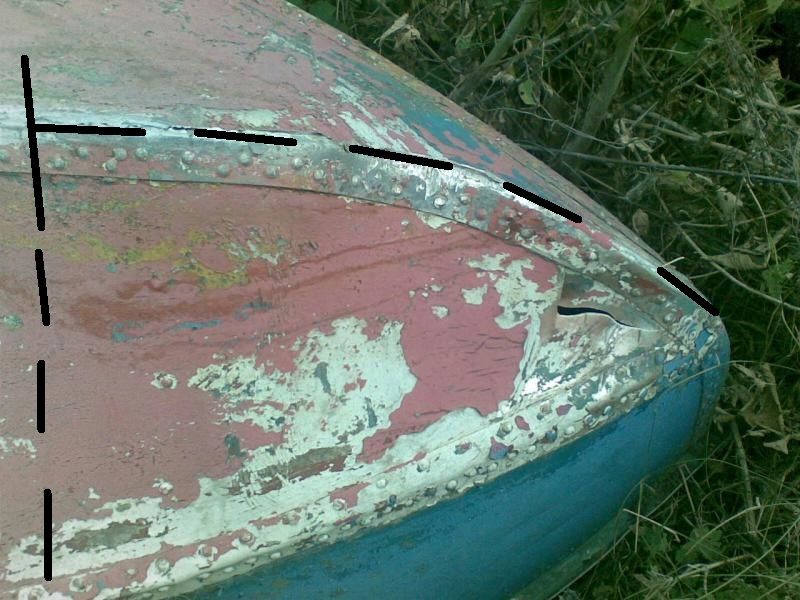

Подскажите, до куда вы бы расклепали??

примерно так смотря как там дальше с килем дела, расклепывать причём с верху чтоб на нормальные заклепки киль и заплатки ставить
ilyich
14.12.2010
2 991
408
66
Южанка-2
Мерк 30 2Т,Yamaha F40BET
Да чего уж там такого страшного, что-б в утиль :?
расклепать, латочки подогнать, проклепать :yes: :)
Руки в руки и погнал..
Ежель сам не умеешь-- поболтай с друзьями, кто-нить умеет иль имеет друзей :yes: ,, Интернет в помощь
За темой не слежу ежель что в личку
ИМХО Николай(Калян116рус) прав :yes: ... расклепать, прогреть строительным феном, выправить и заклепать на хороший полиуретановый герметик :good:

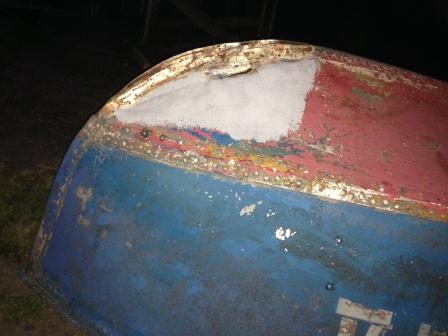

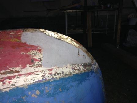

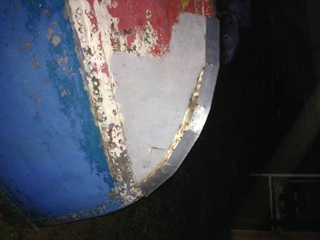

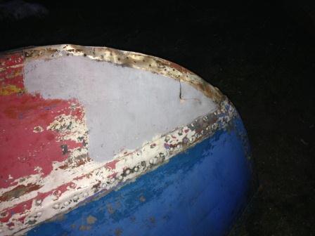

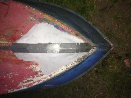

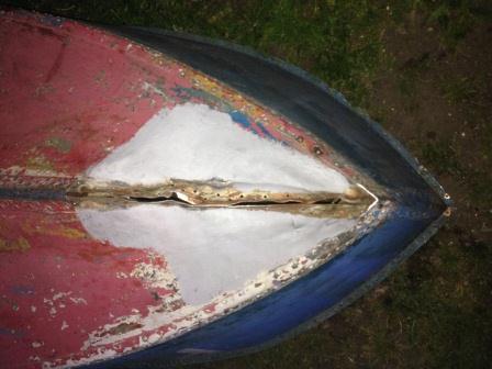

Обновим тему. Вот как получается!
28 259
2 880
Выглядит неплохо.
Adidasler
30.09.2015
21
Нижний Новгород
Казанка
Хонда 20
Тугарин сказал(а):
Выглядит неплохо.
Накладку сделал, вроде неплохо получилось, теперь только отдать заварить... и клепать клепать и клепать! Товарищи какие герметизирующие материалы применяете??
