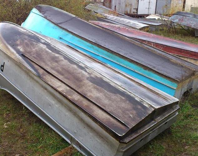

Если хранить лодку на воде, то обрастания днища не избежать. Приходилось (если не лентяй) мыть днище с песочком 2-3 раза за сезон.

Вот дилема:..........с песочком не желательно- еще больше обрастать будет,а без него не оттирается........

Та ну :unknown: то уже не те водоросли, что б аж абразивом тереть...так точно больше обрастать будет, та и краске капец будет.
Те водоросли, о которых я говорю, легонько снимаются тупым шпателем...или деревянной лопаткой... та даже руками :), без царапанья/повреждения краски :pardon:
