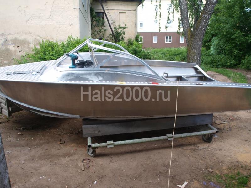

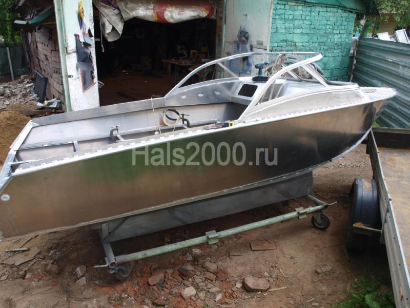

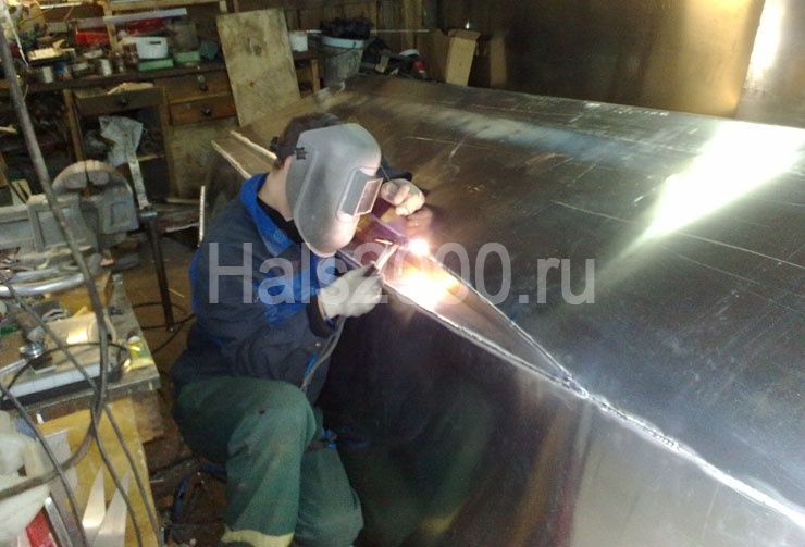

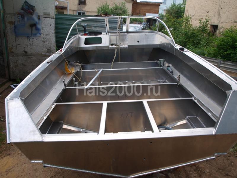

Добрый день! Вот такой катер получился, планируется серийный выпуск, Ваше мнение.

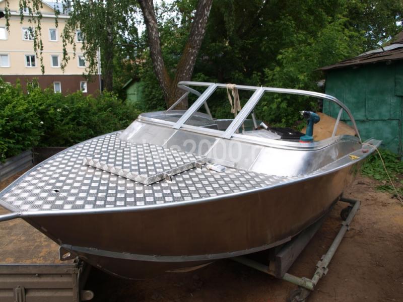

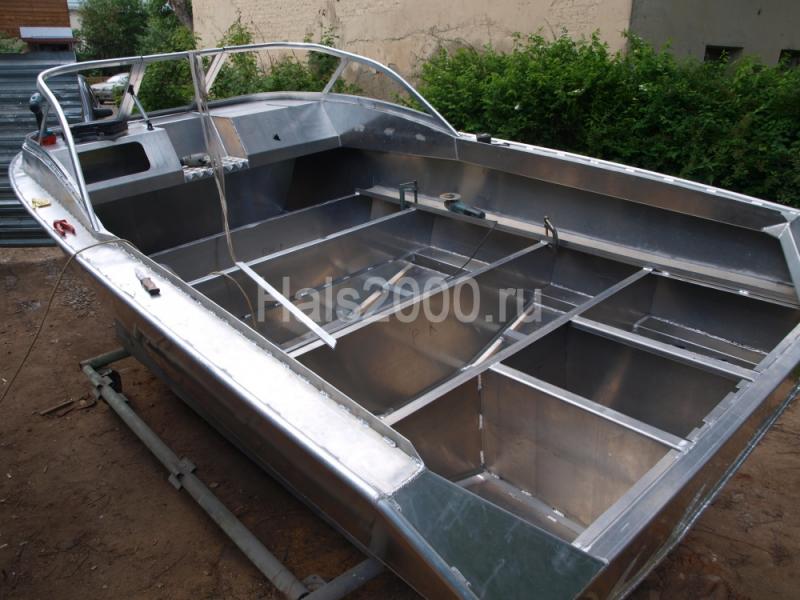

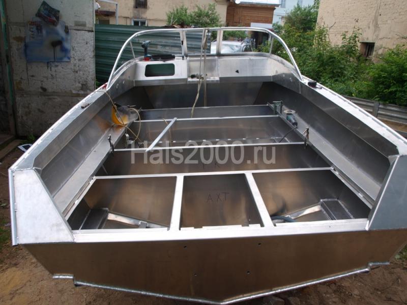

Я так понимаю что низкий ,ровный пол будет только между передней и задней банкой? Толщина днища и бортов какая?В случаи повреждения стекла как его менять? Будут ли продольные реданы?Посмотреть бы внутренние обустройство готового катера.Где как расположены рундуки ,полочки и ящички? Прошол ли катер сертификацию? Под какую мощность двигателя рассчитан?Видео о ходовых испытаниях .Варианты комплектаций и стоимость собственно самого продукта?Да ,вот ещё бы размеры лодки.По фото понять сложно.

Посмотреть бы ходовые.......лодочка скорее всего будет не плохо себя чувствавать в штиль но вот как она себя поведет в волну большой вопрос.?????? Дольшая килеватось хороша для упровляемости и скорости,но не вызовет восторга у рыбаков.

Похож на Корвет:

Да все они (новострой) друг на друга похожи! Нет индивидуальности.Старые лодки с далека отличимы,а новые все на одно лицо.

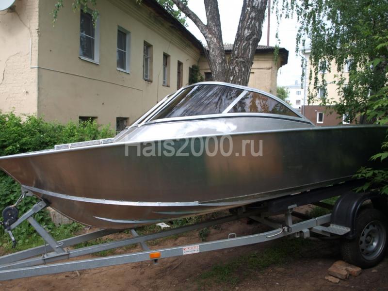

Я б сказал что по виду больше на волжанку похож,а корпус???????морду5 м4 переходящая в днище днепра?(ИМХО)

Лёш, так новореволюционного нечё ж не придумано :pardon: ... А лодочка лАдно смотрится :yes: ... ещё б ТХ и видео на ходУ и в волну желательно, для оценки самОй и ходовых :D

Единственно что нового- это боковые лыжи,кстати не плохая задумка.

Лодочка хороша :good: Но где характеристики?

Красивая лодка!

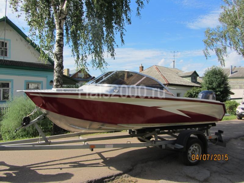

Доброго времени суток, уважаемое сообщество!
Эксплуатировал эту лодочку с 4 июля по 8 ноября включительно практически каждые выходные и в будни часто по вечерам. С вашего позволения расскажу немного о ней.
Итак,
длина габаритная - 5,35 м
длина корпуса по ТЧ - 4,80 м
ширина габаритная - 2,10 м
высота борта - 0,89 м
килеватость на транце 18 град
толщина днища и бортов 2,5 мм
вес лодки не знаю, не взвешивал, наверное что нибудь между 270 и 320 кг в этом состоянии, т.е. практически голая

Печень по волне 0.5 наверно не плохо отбивает на месте рулевого? Нос как поплавок сделан...... Да и спасибо за инфо а то товарищ заинтриговал и пропал. Вес думаю около 400 у этого корпуса, много там наварено всего.

Волну 0.5 на полном ходу воспринимает средней частью корпуса, нос тут не участвует. Не скажу, что не трясет на такой волне, но по моему опыту более-менее сносно.По крайней мере, по сравнению с предыдущей лодкой (килеватость 14 град) значительно мягче, и в прыжке с большой волны от буксира чувствует себя уверенно.

То есть не на ровный киль лодка идёт, по факту тримом нос поднят, я правильно понял? Или корма просит транцевых плит из за тяжелого мотора?

Конечно не на ровный, как и положено с дифферентом около 4 град.
Плиты транцевые не требуются. Максимальная скорость достигается при поднятом тримом моторе чуть выше 3/4 шкалы по прибору. Вдвоем с небольшой поклажей для рыбалки и запасом бенза 40 л разгоняется на гладкой воде 53-55 км/час при 5500-5600 об/мин
