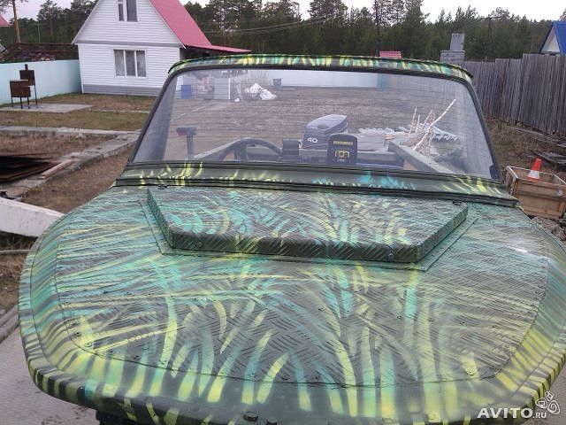

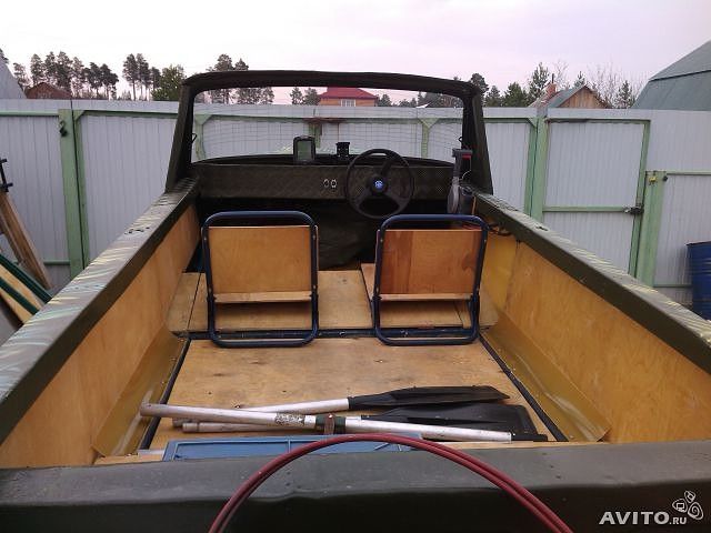

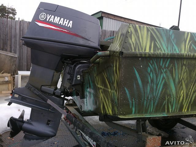

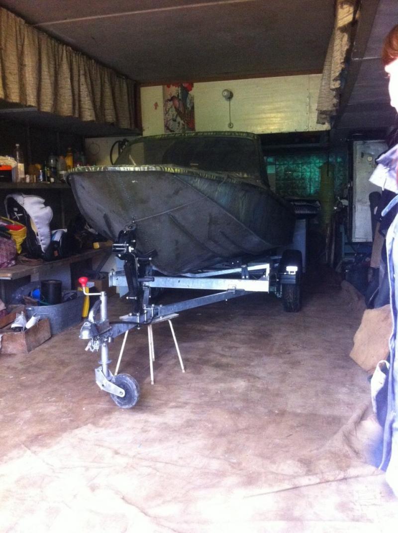

Всем Привет! Меня зовут Стас я из Сургута! Нужна помощь?! В том году зимой Приобрел комплект Лодка Ока 4, мотор Ямаха 40veos! К концу сезонна начал выезды, но чёт не радует возможности этого комплекта, в общем скорость на легке по течению в одного максимум 44км/ч! а вдвоем с Женой и того меньше, против течения 38+-39, по течению на пару км больше! Гашетка при этом в пол! Теперь вкратце опишу комплект, Лодка Ока4 1981 года постройки, почти не текет, лобовое стекло сделано из заднего стекла ваз 2106! нос обшит алюминь рифлёнкой, дно устелено фанерой где то 5мм, гидрошайбы или как их реданы подгнившие, но еще держатся!
Мотор Ямаха 40 Веос! 2012 года продажи, есть два винта, родной Ямаховский 103/8Х13G,и ssolas 3311-116-11, на обоих изменения в старте чуть разные, но скорость фактически одна! Заводится Двигло без проблем! Ну потряхивает на холостых! Но Цуко не едет! на глисс выходит и почапол как двадцать пятка. Вопрос что может быть с комплектом? Двигатель умирает? Лодка гумно? винты не подходят? Бывший хозяин вроде на вид адекват! С чего начать не знаю!

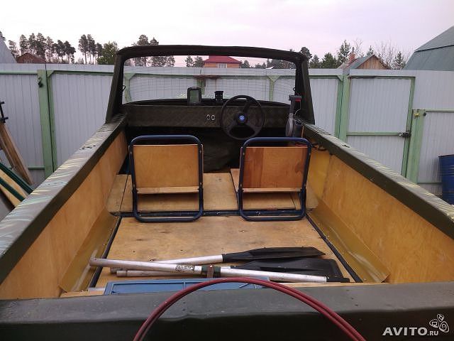

Вес лодки! да вроде она и не тяжелая, на много легче чем Обь 3м,
состояние днища хорошее, ну подгнили правда реданы, но вмятин негде нет!
Мотор заводится хорошо три выезда проездил вроде претензий нет, но это моя первая иномарка! До этого были вихри на них как то пободрее шла такая лодка! А тут тоска на колпаке 40 а по очучениям 20л/с, сегодня свечи выкрутил все подзассраны! может за них, буду смотреть! В Троем скорость 35 км/ч, в одного 44км/ч, движка по состоянию вроде не заезженный, закрадывается мыслишки что он запоротый!

На вид все очень даже прилично. Ту что-то не так.

Под сидухами явно не 6 мм фанера,если она вся такая,то сколько лишнего веса?

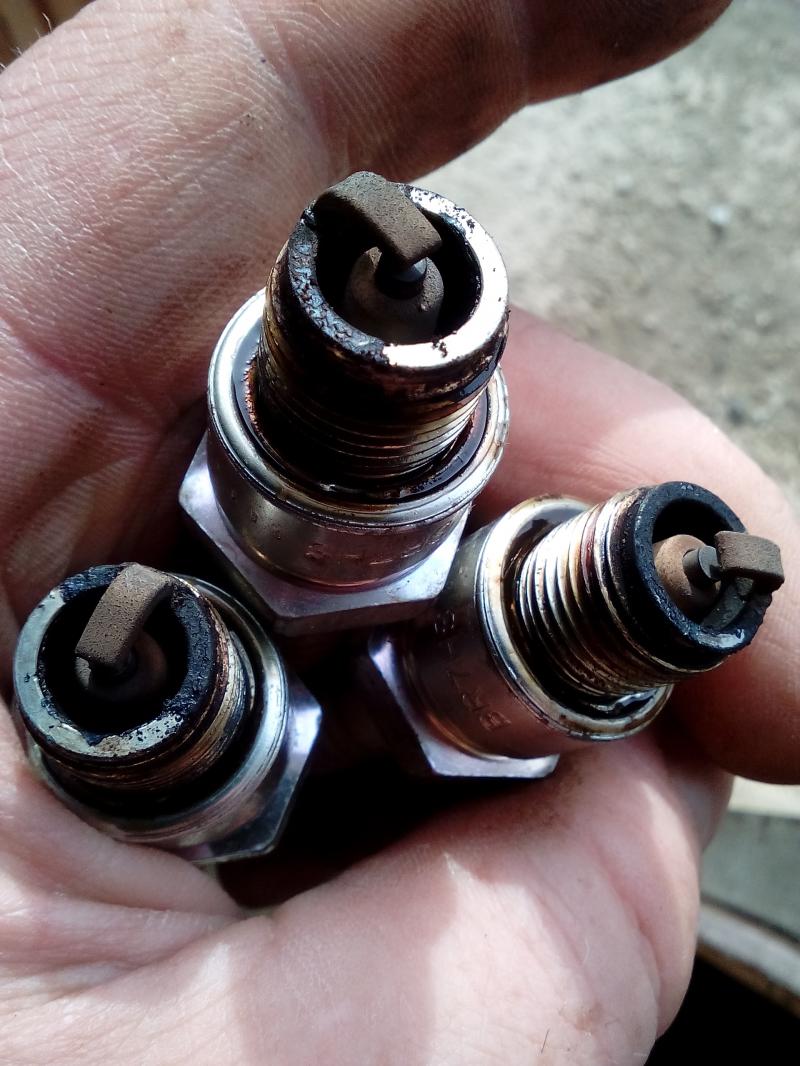

Судя по свечам я бы не сказал что мотор мертвый,свечи тоже в нормальном рабочем состоянии,особенно верхнего целиндра( свеча справа),но поменять их уже стоит.присутствует повышенный нагар что говорит о большом количестве несгораемого масла,которое может образоваваться из за повышенной нагрузки( недокрут),неправильной регулировке маслонасоса или качества масла.

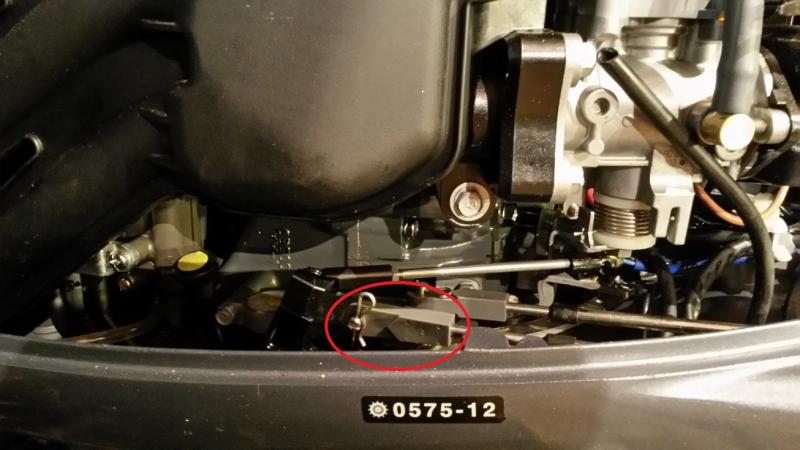

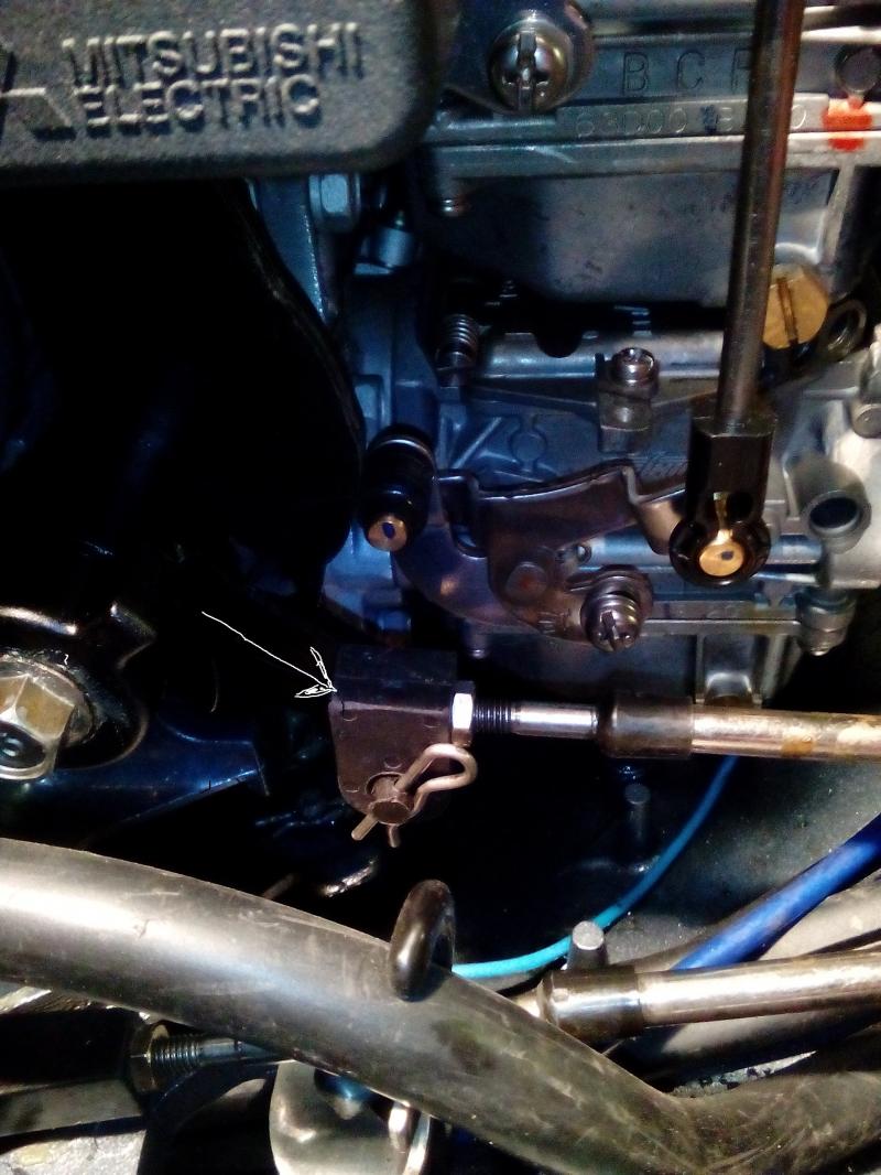

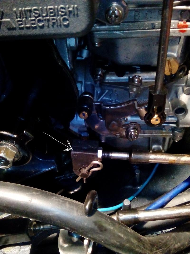

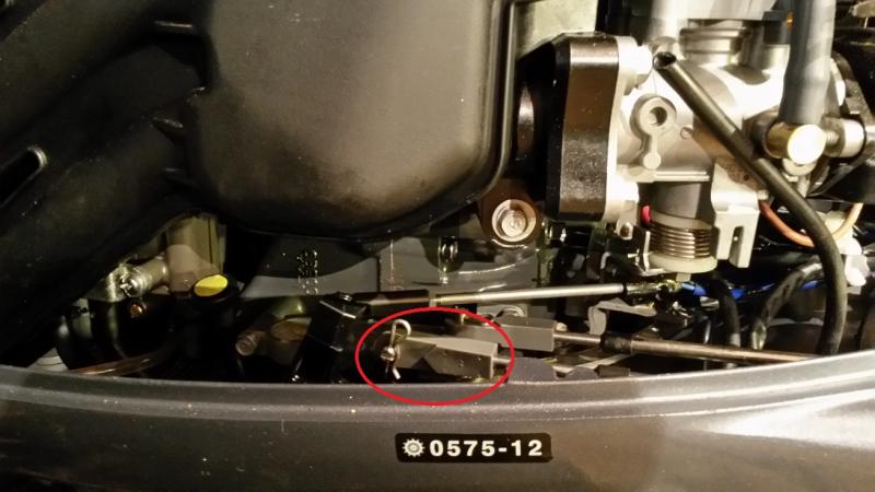

Привет всем! Ну вроде разобрался! Сегодня приехал в гараж с компресс метром, проверил компрессию верхний 7.4, средний 7.5, нижний 7.9 показал! Потом думаю дай открою воздухан, открыл, пошел перевел газ на полный, это как я думал))) что полный!)) Вернулся к двиглу смотрю а заслонки закрыты!)))) Начал чесать репу! Присмотрелся к механизму и понял что бывший хозяин неправильно подключил тросик газа в месте соединения с двигателем, перевернул и вот оно счастье рычаг машинки пошел дальше заслоночки открылись и мне так полегчало!))) Теперь в выходные если будет погода надо опробовать!)))
11 756
5 270

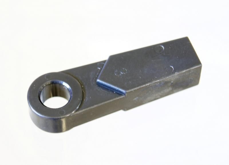

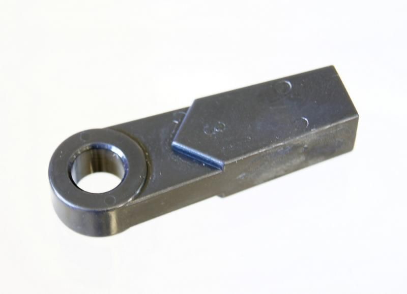

Наконечник не родной- короткий
11 756
5 270
На втором тросе висит оригенал,сделай по подобию
Отлично! :good:
Родной, на ВЕОСе они разные (у меня их было 2 штуки веосов на обоих такие наконечники были), там по моему даже стрелка нарисована как правильно ставить.
