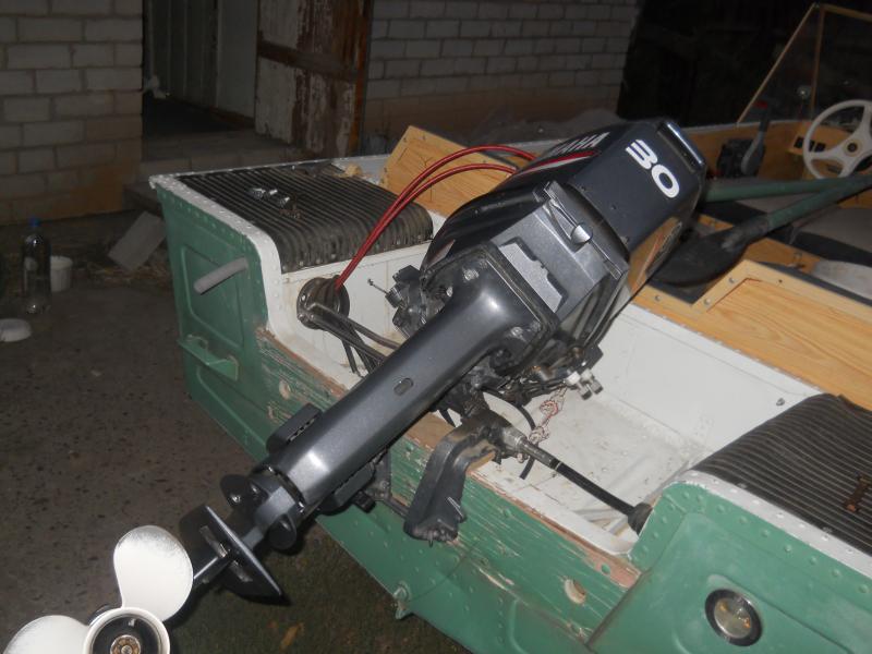

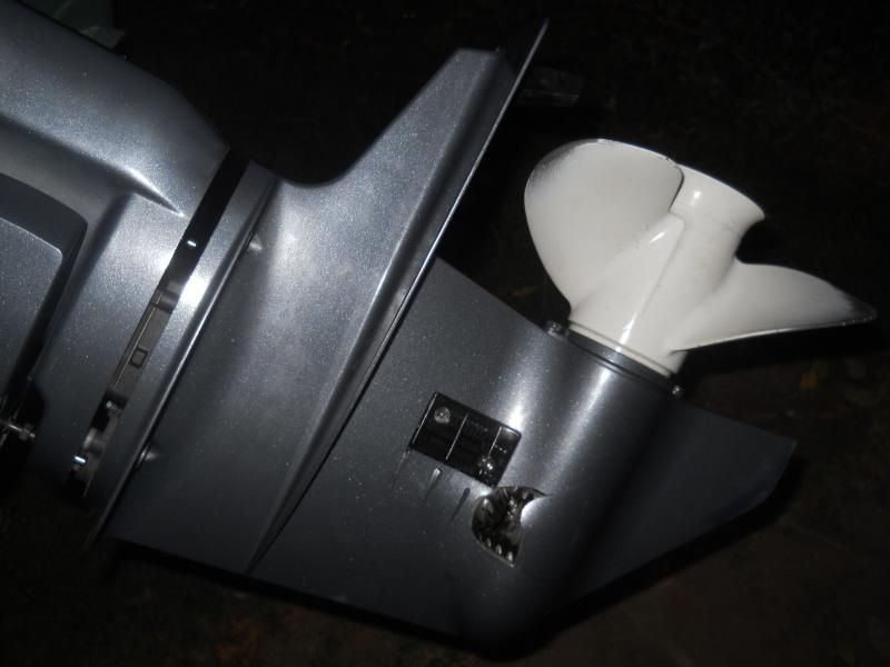

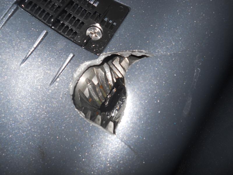

Сломался мотор ямаха 30, сломался редуктор, подскажите с чего начинать, вклинил редуктор-появилось отверстие в лодочке, кто сталкивался подскажите как дешевле исправиться с неисправностью.

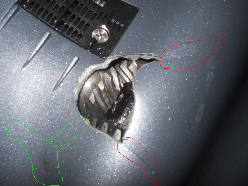

Вот он - кошмар водномоторника. Николай, отломанное перо уже варили(есть тема и фото на форуме); наверное, и стенку редуктора можно заварить. и проварить все трещины, конечно. а чтобы внутри редуктора не вылезли наплывы от сварки - залепить поврежденную стенку изнутри чем-то вроде гипса и высушить хорошенько. только не заливай гипсом целиком всю полость, а то замучаешься выковыривать. правда, это предложение дилетанта, никогда не варил алюминий. в любом случае - желаю тебе успеха!
вопрос почему "он сломался", не молотком же пробили....видимо заклинил, по причине отсутствия смазки (не следили за уровнем масла), а это винегрет внутри...
жаль, неплохой моторчик, на вид почти новый.

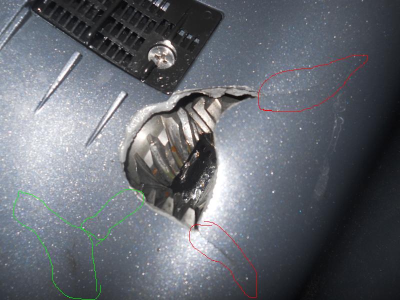

Вопрос "почему?" пусть мучает хозяина. теперь стоит вопрос "как?". Там на фото при увеличении просматривается что-то, похожее на трещины(обведено зеленым). красным обведены явные трещины. возможно, при заклинке редуктора вывернуло в сторону вал, соответственно, мог растрескаться весь корпус редуктора. а это уже - полярный зверь.

Приятелю на причале заварили такую проблему, уже года 4-ре как ходит, но все 4-ре года тешит себя надеждой, что рано или поздно он всё таки купит замену вареному корпусу, но то дорого, то дочка замуж, то зелёный змий нападёт, то..., ходит короче на латаном, следит и за водичкой в масле и редуктор сразу из воды, но следить за этим надо было раньше.... как-то так...

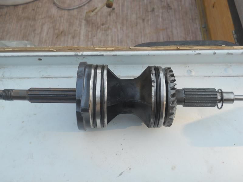

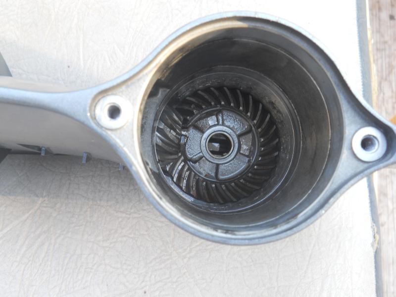

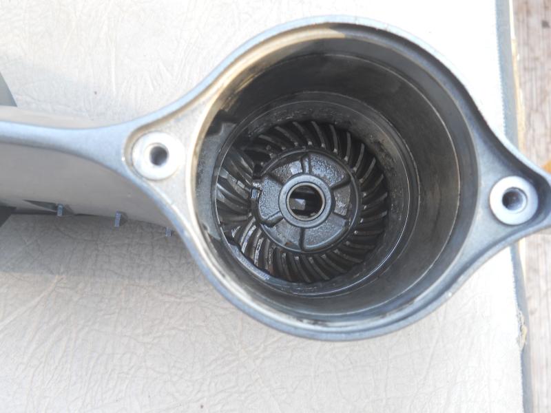

Спасибо за советы, я разобрал редуктор, такое ощущение, что не хватает муфты переключения передачи, вот фото, и на болту вала слизало грани, не могу его открутить
11 756
5 270
Отсутствует муфта шток и пружинка
