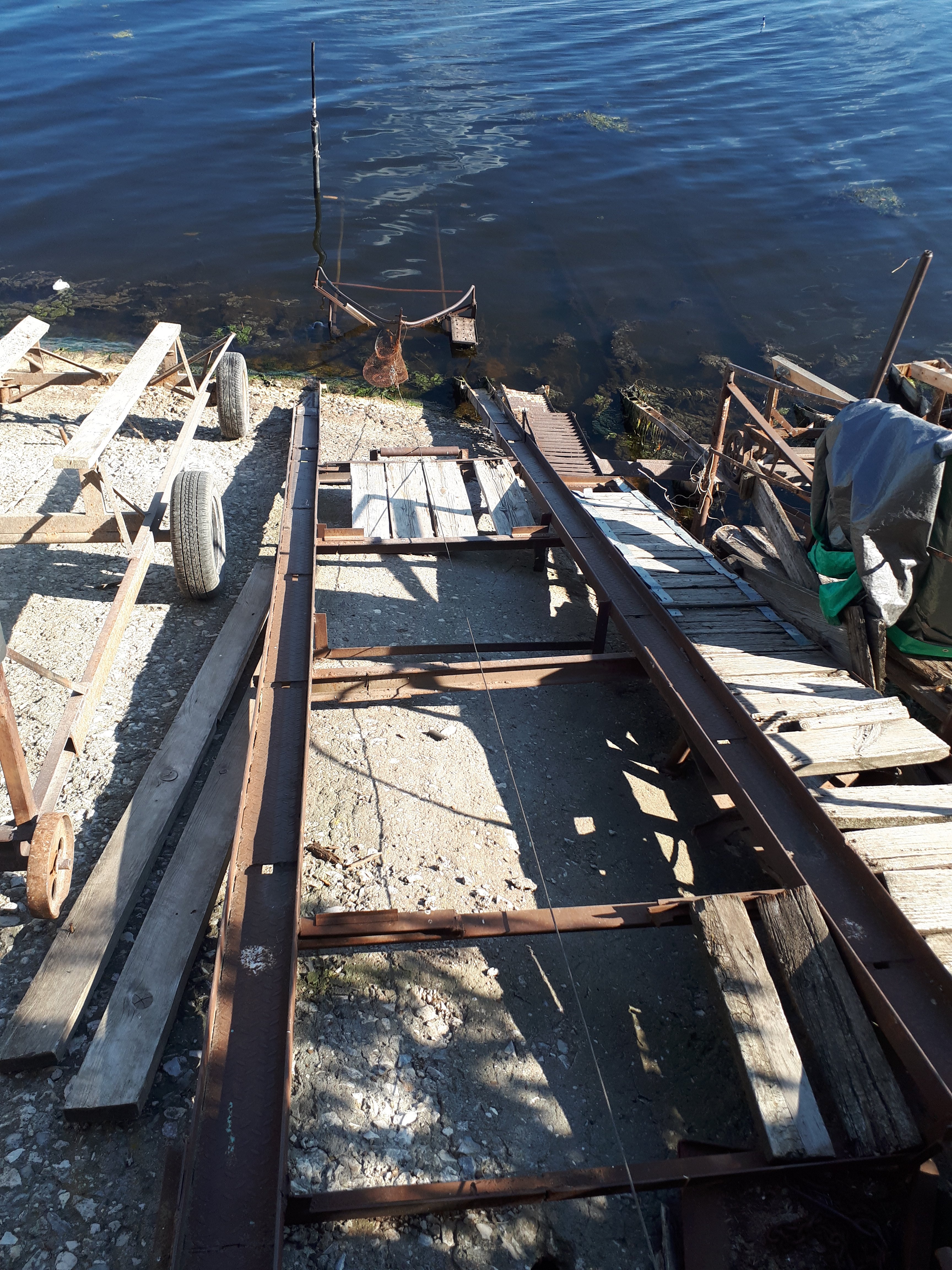

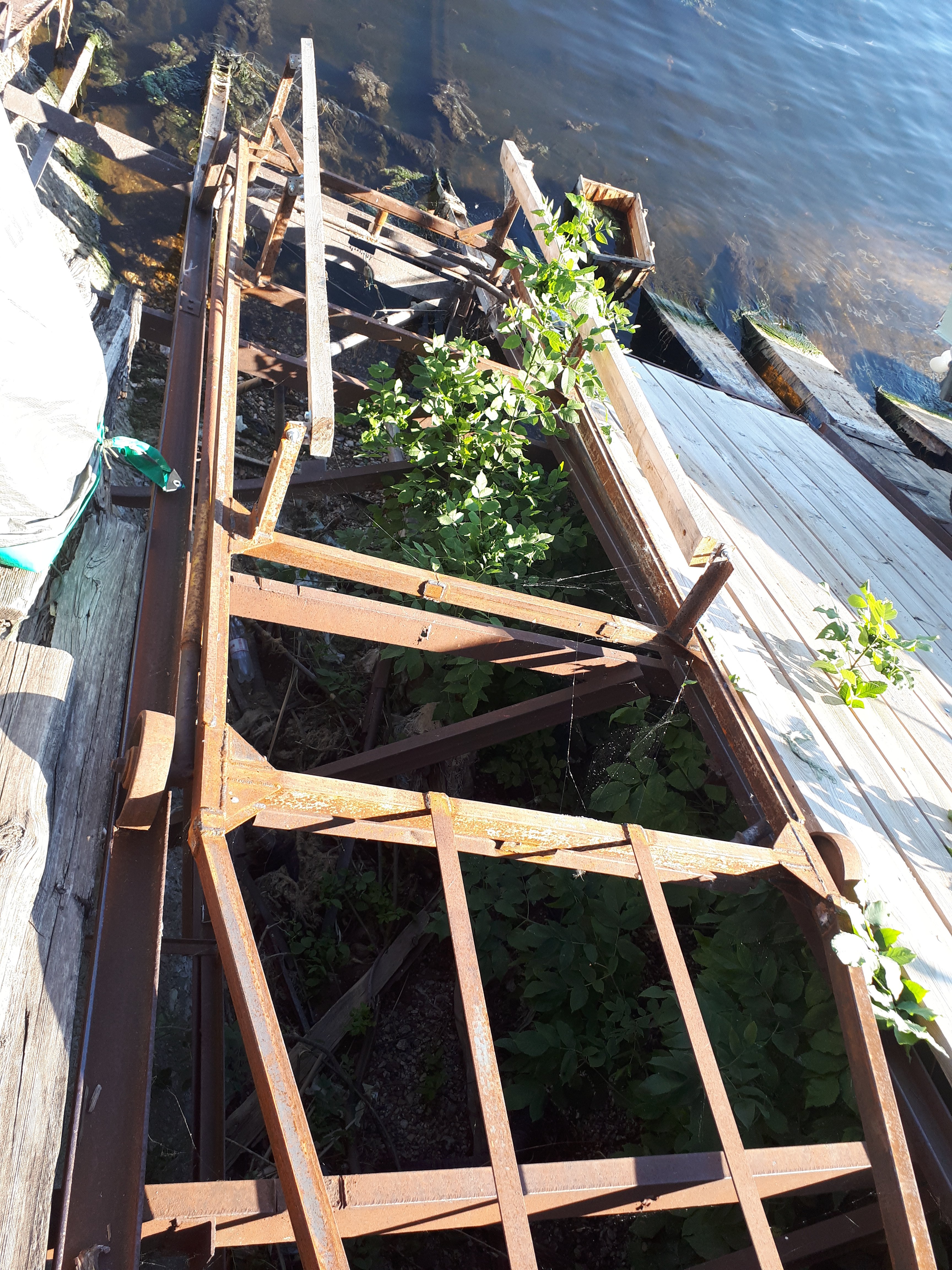

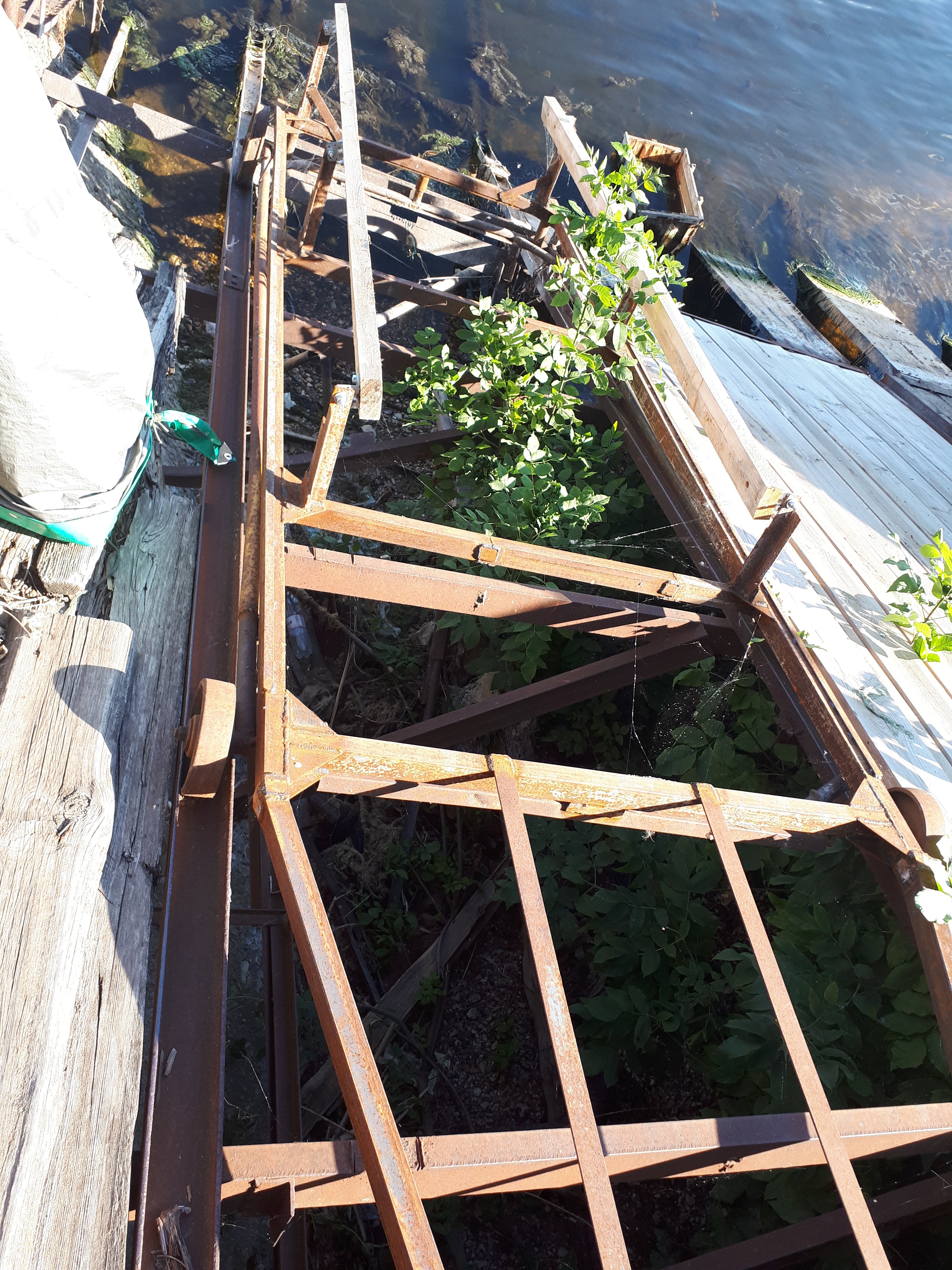

Всем добрый день, хотелось бы поднять тему...
есть задумка сделать слип из швеллеров с тележкой под катер
есть ли кто уже такой сделал? ну и желательно с размерами тележки под обводы катера прогресс-4

да, вполне....по фото уже будут ясны примерные размеры

эскизик рамы во вложении, она состоит из трех частей, соединение болтовое (болты М16), ролики крепятся к проушинам поз.3, ролики можно купить, но они дорогие, придется делать сендвич из шлангов на трубке и потом середину протачивать выборку.
боковые поддерживающие доски будут как у прицепов лодочных и крепиться (вариться) будут непосредственно по месту, по обводам катера.
