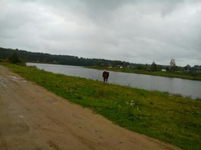

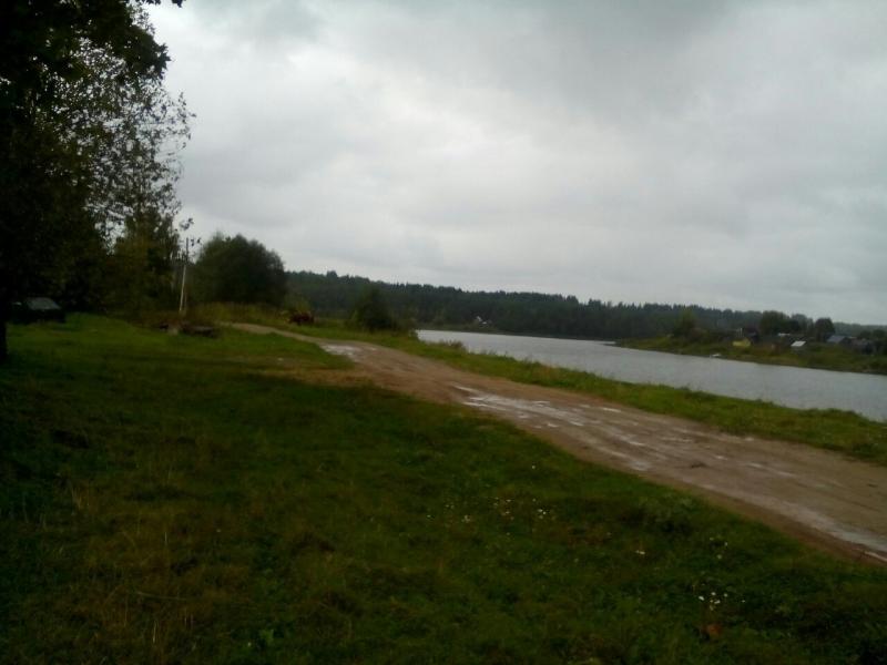

Валер,уже месяц не ездили на участок,т.к. занимаемся ремонтом машины! когда будем ,на участке, тогда сделаем замеры,но длина будет не меньше 25-30 метров.

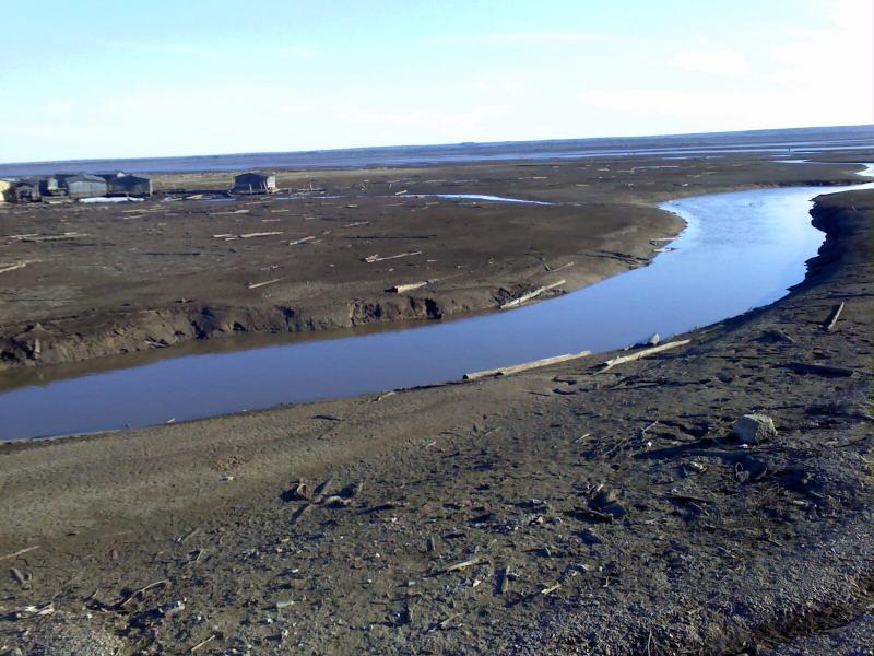

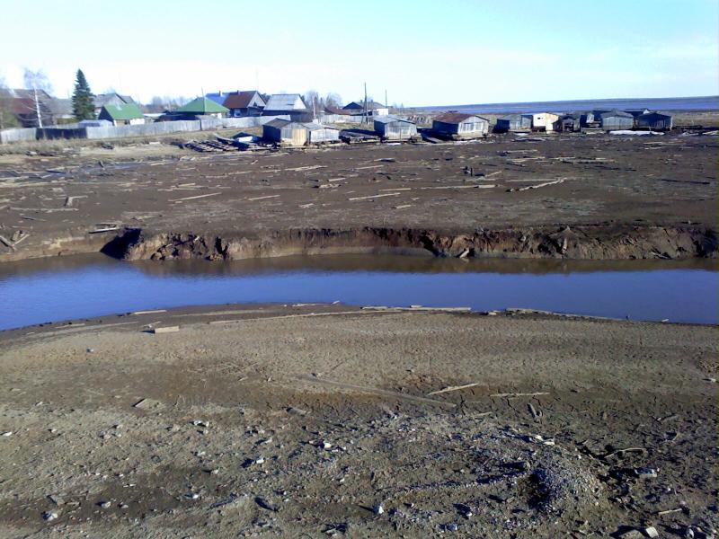

В моих краях народ издревле рубил деревянные гаражи на осиновых подкатах зимой притаскивали на берег реки и устанавливали прямо на лед, якорили разумеется уже по половодью, обустройство настила (вход в гараж) делали летом, таким образом получался плав гараж ворота открыл завел мотор и в путь. Вот фото нескольких штук в заливе не далеко от Перми. Цель фото была не гаражи, цель была не бывало низкий уровень в водохранилище, это большая редкость говорят сторожилы фото 2010г. То есть вот тот ряд гаражей это ни что иное как плав. гаражи примитивные деревянные сколочены из досок, к ним подходят длинные трапы с берега, ну в общем идея понятна думаю её можно взять за основу а материалов сейчас каких угодно полно.

Сясь - река с крутыми берегами, у уреза почти сразу 2-3 м глубины...

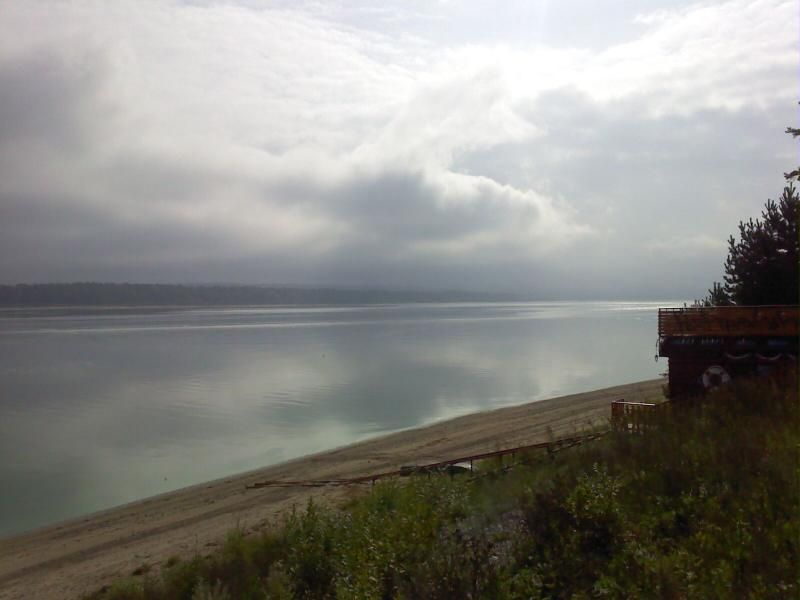

То есть надо просто дорогу сделать к реке метров 20-30. Дешевле "железной" дороги я строительства не знаю, нашел старую фотку с мобильника на берегу Камы. Гараж построен из части ЖД вагона электрички, расположен в 10-12 метрах над уровнем воды и до самой воды около 25-30 метров. Спуск (железная дорога) выполнена из швеллеров по которым лебёдкой на телеге спускают Прогресс. На крыше расположена веранда со столиками и прочими атрибутами, вход в гараж и на веранду с высокого берега выполнен железными лестницами. Фото подробного нет к сожалению был проездом фотографировал реку этот пейзаж просто попал в кадр, но визуально и технически я конечно прошел и посмотрел всё. Если Лене будет интересны технические подробности съезжу в этот поселок сделаю фото сессию, он не далеко от меня километров 120 всего.

Андрей,в нашем случае, берег пологий! уклон градусов 15-20.

Ну начнём с того что 20 градусов это большой уклон.
Я так понял, гараж будет на этом берегу.
У нас в таких случаях копают бухту, обивают доской или чем то похожим, например шифером, и ставят портал. Потом подымают катер на талях. Жаль нету фоток.
