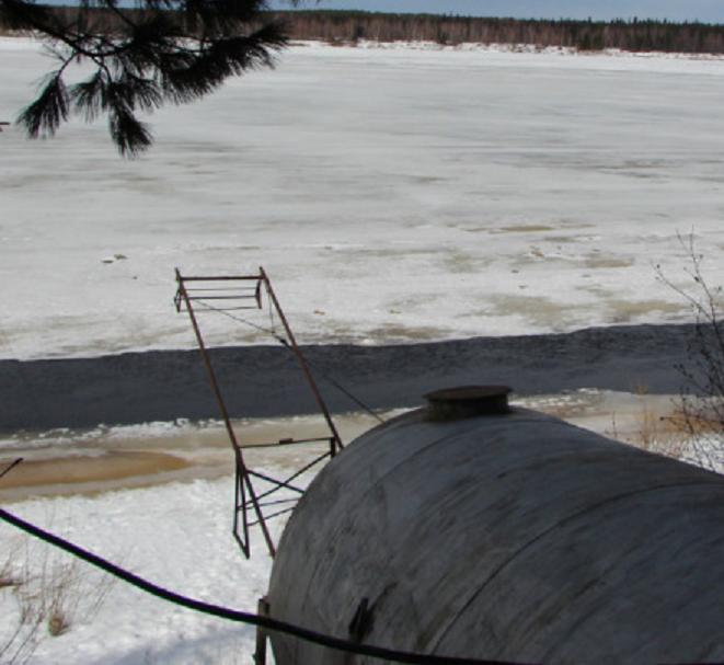

Ветерок-8м
Подъёмная аппарель. Лодка на тележке затаскивается по ней в "эллинг" лебёдкой, аналогично как на фото Старпома Лома.
  • 43,3 КБ Просмотры: 2 850
