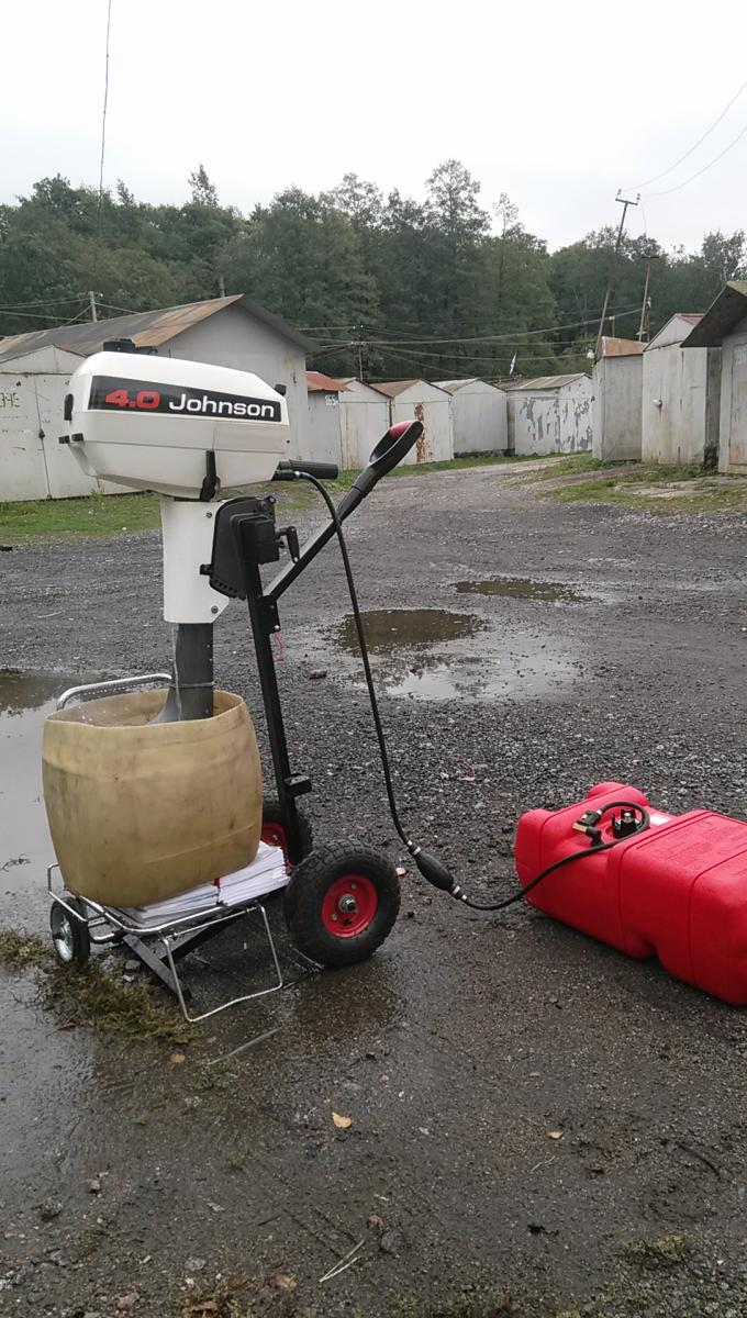

Здравствуйте любители моторов Джонсон. У меня появился Джонсон 4 л.с. 1999 года выпуска с газом на румпеле, мотор отлично работает с использованием встроенного бака, а вот с внешнего 2-3 минуты и глохнет. Возможно кто нибудь подскажет с чем связана эта проблема?
Добро пожаловать на форум Роман. Проблемы как правило не замысловатые: Проверить подсос воздуха во всем топливопроводе, соединения бензошланга начиная от б/бака и до карба включая коннектор и кран и состояние самИх шлангов естесьно. Второе - работа(тех. состояние) б/насоса.

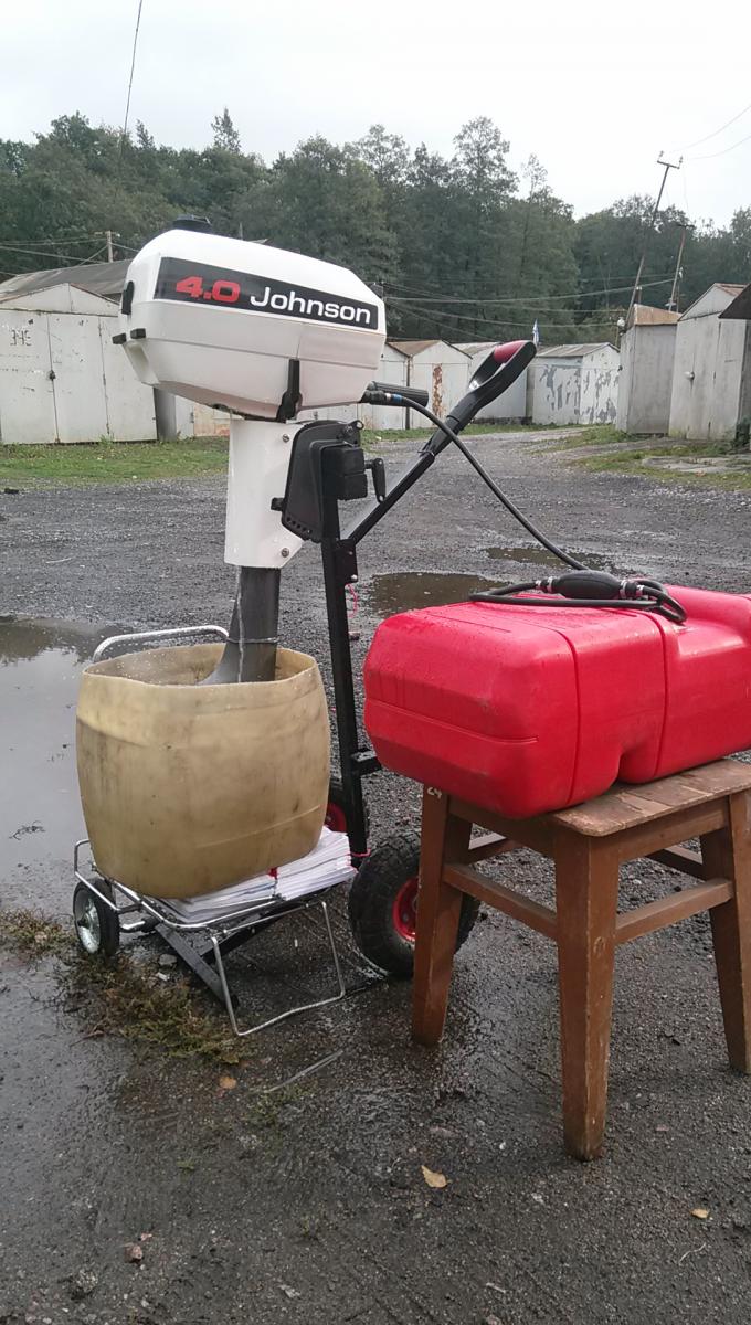

Сегодня удалось разобраться в чем была проблема. Оказалось мотор глох по причине того, что я располагал достаточно низко внешний бак, после того, как установил последний на табуретку проблема пропала. Наверно это еще одна смешная неисправность.

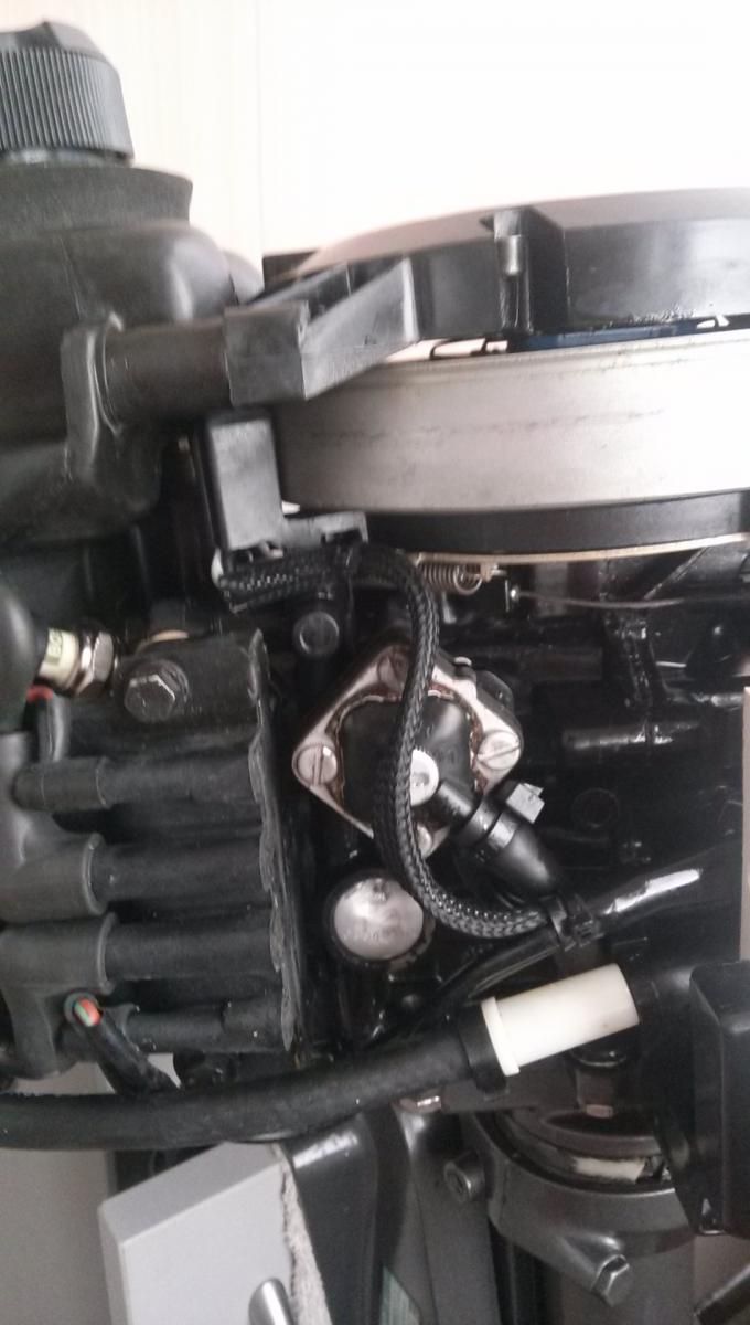

Перебери топливный насос, он когда исправный, нормально бензин сосёт и из бака низко установленного.
10 097
1 476
Шланг укоротить, обратите внимание какой длинны он штатный. Все наступают на эти грабли.

Топливный насос новый, причина действительно в длине топливного шланга, сейчас использую укороченный шланг от ямахи 9,9. Ямаха способна всасывать даже с большим перепадом по высоте, а у джонсона как выяснилось мощности у насоса не хватало вот он и глох.

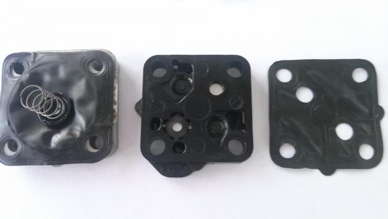

Разобрал топливный насос, вроде все целое, грязи нет. Однако промыть и продуть наверное все равно стоит. В керосине можно?

Пружинки маленькой не хватает или в кадр не попала?
10 097
1 476
самой прыгучей и проблемной при установке :hahaha:

Пружинка то же имеется, в кадр не попала. Да, собирается этот насос наверное не просто!

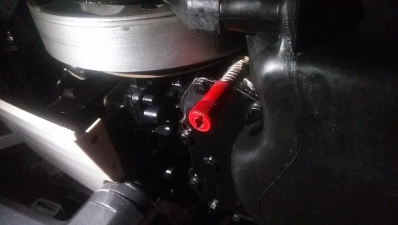

А какой холостой ход оптимален для этого мотора? Дело в том, что когда я его запускал, в бочке, на слух холостой ход был примерно около 1000, а то 1200 оборотов. Раскручивая красный винт, снизить обороты не удавалось, выкрутил его почти полностью.
