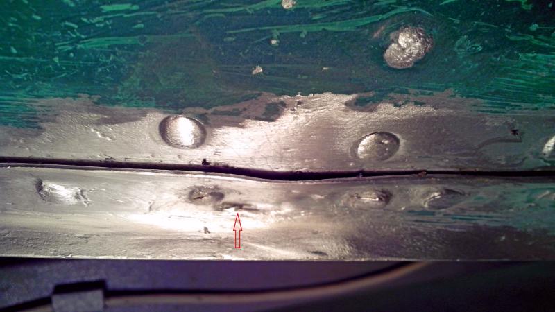

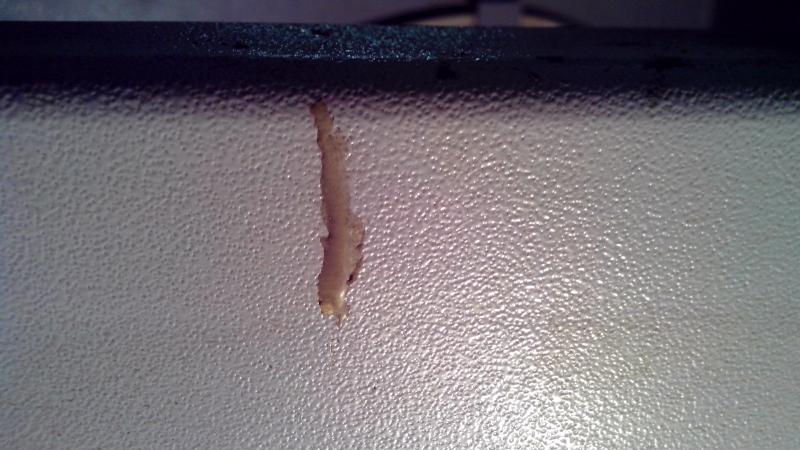

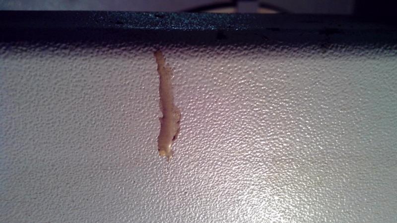

Всем доброго дня! Вот и всплыли давние болячки моего дедушки, прародителя всех "Прогрессов". На днях, осматривая днище в районе форштевня, заметил потёки какой-то "смолы" на прицепе, под килем, под 1й переборкой. По консистенции как клей "Титан"

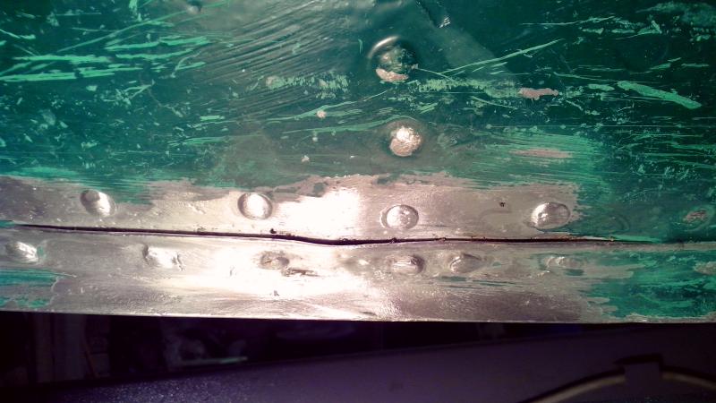

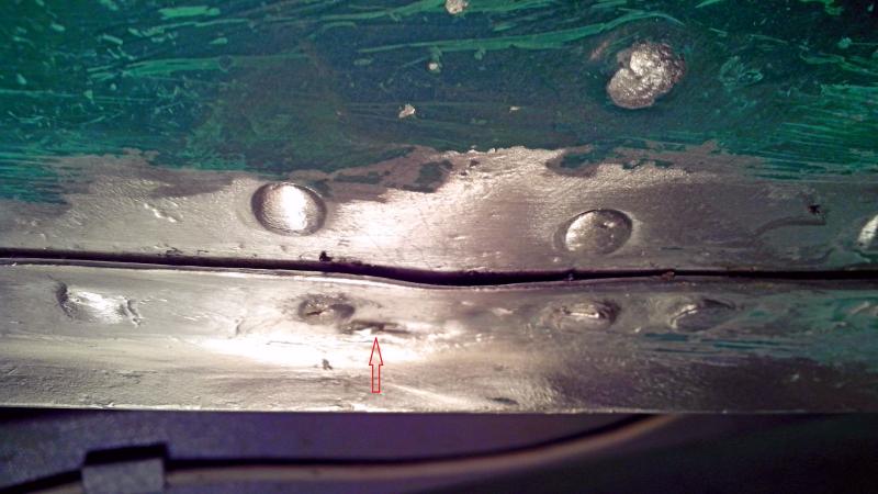

Зачистив место над потёком, обнаружил следующее
Джонни
19.01.2012
142
Тольятти
Прогресс
Tohatsu 40 EPC, Вихрь 30
Стрелкой отмечено место, откуда вытекала сия субстанция. Не скажу, что состояние киля вызвало удивление. После покупки, смывая, а где и обдирая барбоской краску, обратил внимание на это место в связи с его нехилой коррозией (видно на фото). Выпуклость на киле отогнута мною отвёрткой для зачистки, очень тонкий фрагмент, гнётся ОЧЕНЬ легко :(

Сразу поясню: передний отсек забит под крышку обычным "шариковым" пенопластом, клёпки со стрингерами покрыты изнутри резино-битумной мастикой лет 6 назад, после ни разу не вскрывался. Вытекающая "смола" имеет резковатый кислотный запах той ещё смывки

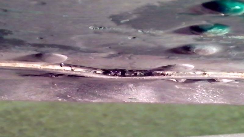

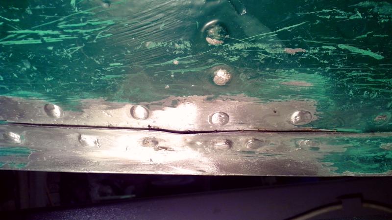

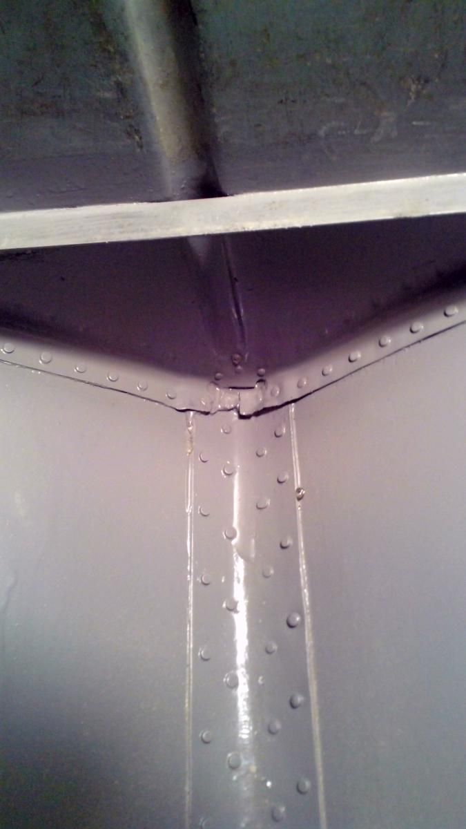

Недели 3 назад зачищал окислы и красил 2й отсек, где после окраски и просушки обнаружил ту-же субстанцию. При зачистке основания переборки на киле, выскреб кучку ржавчины (на фото видно сгнивший участок дюральки над ним, к сожалению не фотнул до покраски). Слева, ближе к переборке, и справа после 4й клёпки, видна вспухшая краска и капля "смолы".

Подозреваю, что затекшая давно в поры смывка, не удаленая (не смытая после зачистки) вступила в реакцию с (возможно с мастикой) пенопластом, расплавив его. Естественно, вскрытие 1-го отсека всё покажет. В связи с этим есть вопросы к уважаемому сообществу:
1. Как остановить этот хим процесс?
2. Есть ли резон заниматься ремонтом до закрытия сезона (осталось 1-1,5 месяца)? Если впрягусь, то это уже до весны... Может залить бокситкой или грунтом пока?
3. Что за железная деталь в основании переборки? (1й отсек пока не вскрывал, не могу посмотреть на неё с другой стороны, а со стороны 2го она сгнила) Похоже она и есть причина коррозии киля, в паре клёпок от этого места клёпки как новые

Я бы сезон закончил, потом уже делать. А пока все зачистить, обезжирить и залить полиуретановым герметиком.
Мне кажется у тебя дюралька уже основательно подгнила, поэтому надо все разбирать, все зачищать, а скорее всего вырезать гнилые куски и клепать. Процесс гниения дюральки остановить очень трудно, поэтому я лично вырезаю.
