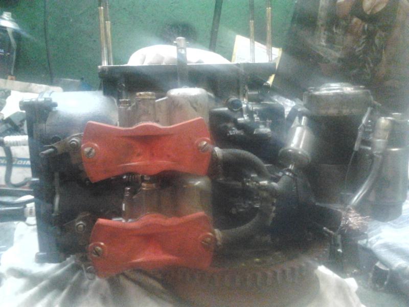

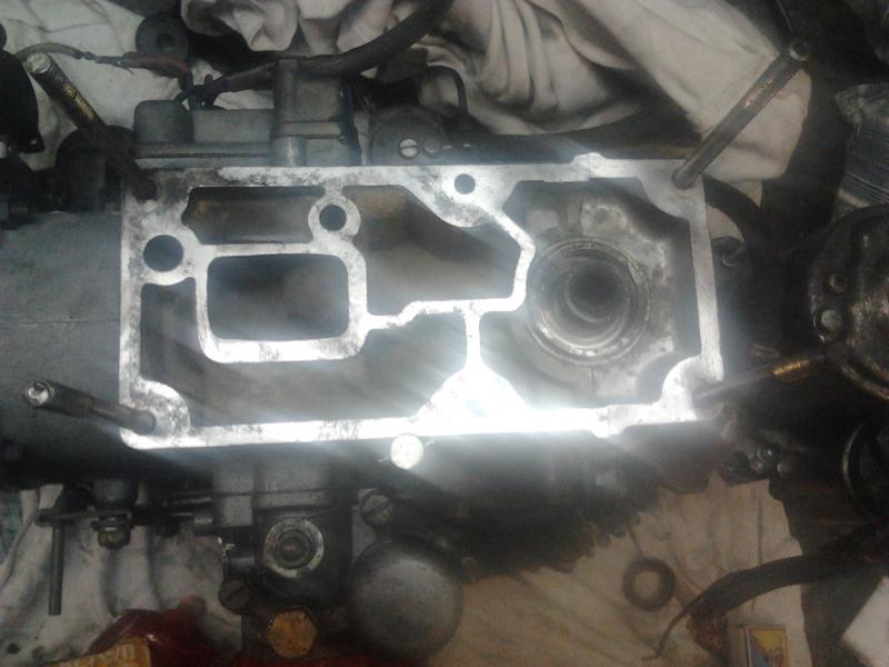

Приобрел зверя "Пента 250" никак не могу завести разобрал полностью убитых 2 сальника на коленвале завтра поменяю помпа целая. Зажигание контактное, сгорела одна катушка чем заменить? Кондер на кулачки подобрал толи от Москвы, то ли от Привета. Механизма запуска нет заморочился поставил стартер. Румпель отсутствует думаю мотор был анод дистанцию думаю перемудрить с Нептуна. Кто может подсказать как выставить зажигание правильно. Также какой уровень должен быть в карбах. Была проблема с бензонасосом плохо качал, но думаю из за сальников коленвала плохое разряжение.

Под маховиком катушки,конденсаторы можно поставить от Джонсона, есть такие. Сальники менять без вопросов - обязательно.

Сделайте фото мотора. Не возможно без наглядности предмета помочь.

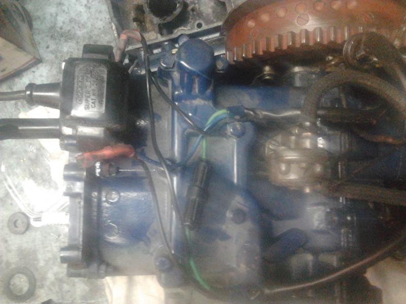

На фото видно чем заменить одну катушку или две. Есть мысли поставить с 6вольтовой явы
11 761
5 271
Подобрать можно много от чего,главное чтоб сопративления одинаковые были.
Кстати промерь сначала свои по низковольтной и высоковольтн.
Обычно горит высоковольтный провод( его поменчть,или подрезать)
10 098
1 477
Нужно фото под маховиком

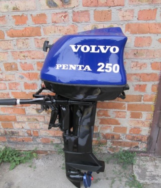

Форумчане дайте совет как отличить пенту 252 от 200 Кроме надписи на колпаке???
