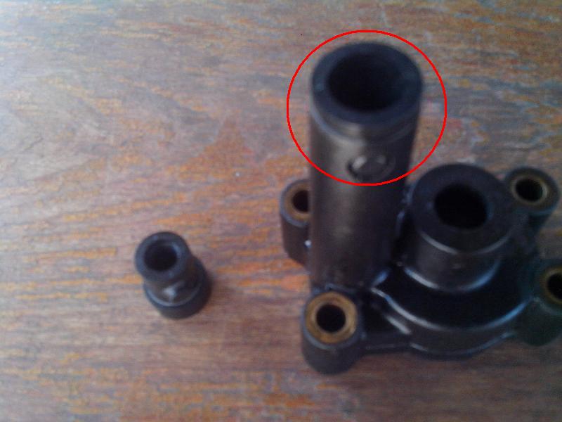

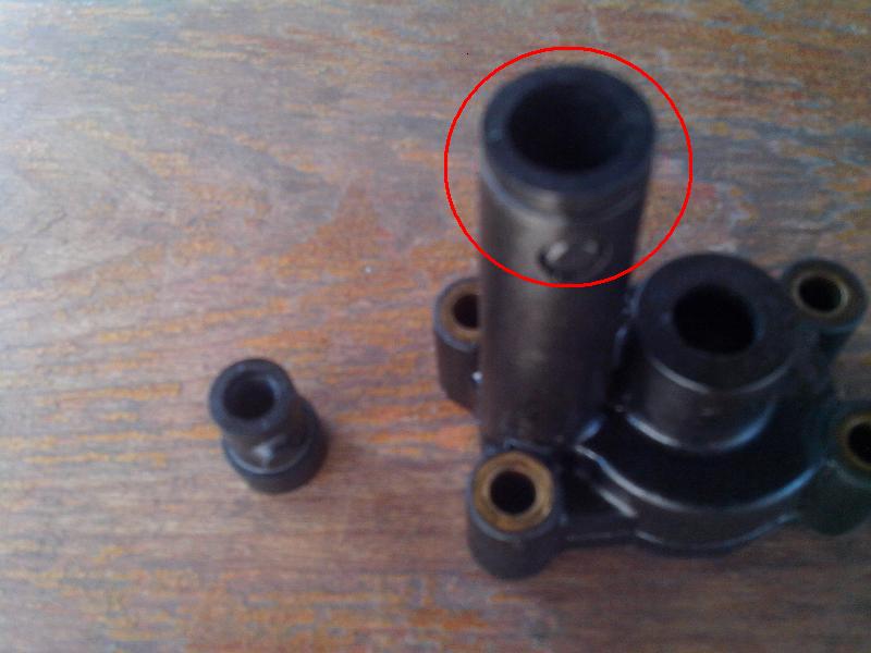

Сюдаdron4ik сказал(а):.. 1.Не пойму куда ставится вторая резинка..
1)Да, тяга снимается с редуктором.dron4ik сказал(а):..2.Редуктор снялся только с тягой переключения передач (так и должно?)как вставить и попадать шпонку крыльчатки?
2)Сначала на вал одеваешь крыльчатку и попадаешь в шпонку, потом или нерж. вставку одеваешь и вставляешь в пласт. корпус или сразу в собранный с вкладышем корпус - как тебе удобнее... потом крепишь корпус болтами с "разъёмным"(синим) фиксатором резьбы - фсё
44,3 КБ Просмотры: 884
