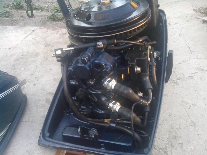

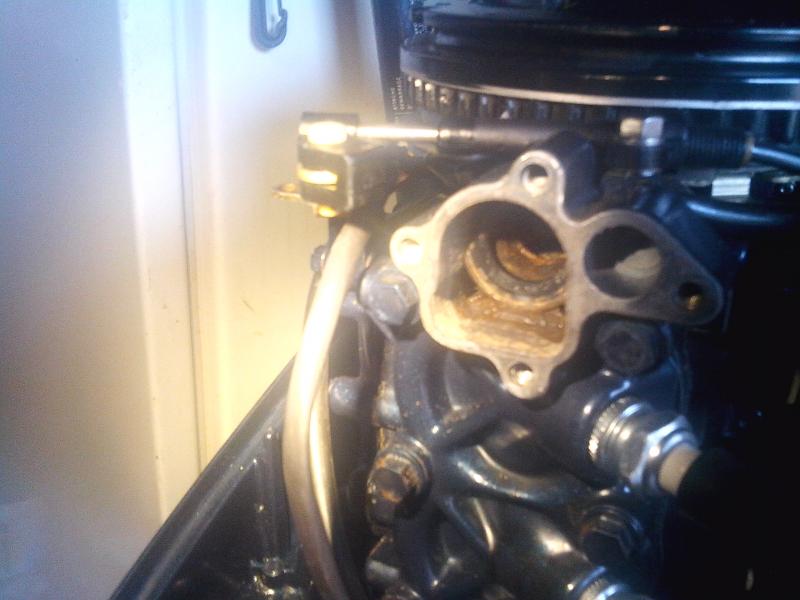

Двс. Нужна помощь знающих. Моторчик эвинруд 6 2т 1990г.в 1. на средних оборотах работает не устойчиво(троит), когда резко даёшь полный газ сначала какой то провал потом под траивание и только потом начинает набирать обороты.На ХХ всё нормально.2.Плохо заводится на холодную(после прогрева с пол потяжки), после продолжительной остановки примерно час, полтора сразу тоже хрен заведёшь.Обратил внимание на то что после продолжительных переходов в полный газ в поддоне появляется лужица бенза (походу отсечка не сгоревшей смеси имхо, если не так поправьте).Выкрутил свечи они оказались мокрыми, сдаётся мне что не правильно отрегулирован карбюратор и все беды от него.Прежде чем что то крутить хотелось бы услышать мнение бывалых.С уважением Андрей.Немного фото мотора.

Всем спасибо. Помощь больше не нужна проблему решил сам.Отношение к новичкам :good: за девять дней не одного ответа в теме.Может не так написал или выразил мысль :pardon: ,поправьте.

dron4ik обижаться не надо, лучше изложи как ты решил проблему. По крайней мере на будущее, если кто столкнётся с подобным, то решение уже будет. :)
Вот блин... не заходил в раздел, а тут уже люди обиделись что не отвечают :D ...
Андрей, Анатолий правильно сказал, обижаться не стОит. Не у всех есть время зайти на форум, и далеко не все зашедшие в тему знают решение проблемы :pardon: ... Решил вопрос - молодец!! :good: ... можешь поделится с остальными как это сделал :yes:
з.ы. ПредположУ, что был подсос воздуха(трещина в шланге, коннектор не плотно, хомуты) в топливопроводе где-то ;)

Двс. Я не обиделся,немножко огорчился :) .Вы правы всё было довольно банально : был слегка отпущен бензо насос(подтянул по обороту все пять болтов и заодно проверил методом туда дуй от туда " х..." ), заменил все пластиковые хомуты на металлические(попутно врезов топлийвный фильтр).Самое не приятное обнаружил сняв пластиковый кожух карба (глушитель), на крышке карба на крайним отверстии (через которое крепиться этот самый глушитель) была трещина(хотя втулочки от возможной перетяжки присутствовали).Снял крышку,так как сия неприятность оказалась с краю и не коим образом не задевала топливные каналы отломил этот уголок да конца, обезжирил растворителем и приклеил на клей (на основе жидких гвоздей для пластика )через пару часов слегка зачистив нулёвкой(не пиво :jokingly:)собрал всё назад.На холодную стал заводиться со второй третьей потяжки. При повышении оборотов подтраивание вроде не услышал(заводил в бочки без нагрузки)точней покажет большая вода. Интересует такой вопрос на сколько оборотов посоветуете выкрутить винт качества смеси(или как правильно с точки зрения практики настроить карб).
Винт качества обычно выставляется 1,25-1,5 оборота от "безфанатизма" закрученного, а дальше на заведенном пробовать :yes:

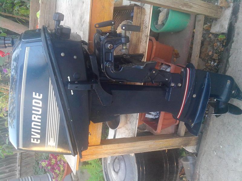

Сделать фото шильды не получается засвечивает вспышка,переписал (мод.AE6BAESR.сер.№B02459534. бельгия)давайте определим в месте.У меня получилось 1990 :unknown:на http://www.boats.net/parts/search/BRP/E ... parts.html похожего не нашёл. Более близкое совпадение нашёл тут http://www.lghost.ru/lib/mirror/necrojo ... tabell.pdf.Но хотелось бы конкретики от знающих.
10 097
1 476
Их по моему раньше прекратили в Европе производить. Моторчик шикарный.

Да моторчик не плох,мне тоже нравиться :good:.Ещё бы точный год кто помог установить(или подтвердил мои вычисления) :? был бы признателен.

http://www.marineengine.com/parts/model_guide_post80.html Можно здесь посмотреть. Если ES, то 1990 год.

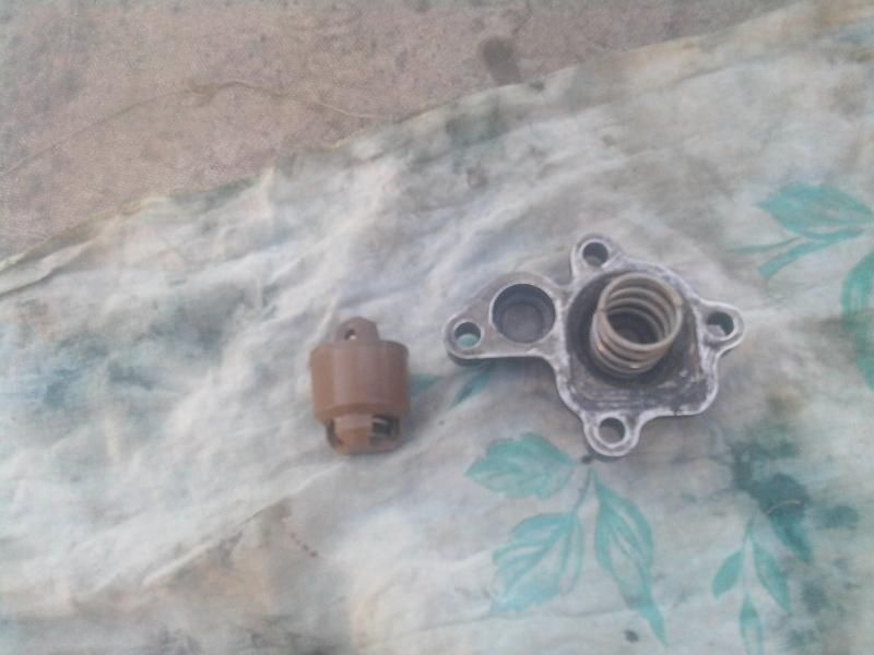

Походу точно 90х,не плохо сохранился :good:.От любопытства вскрыл термостат, смущает вид термостата и не понятен принцип работы на ибее внешне не такой.

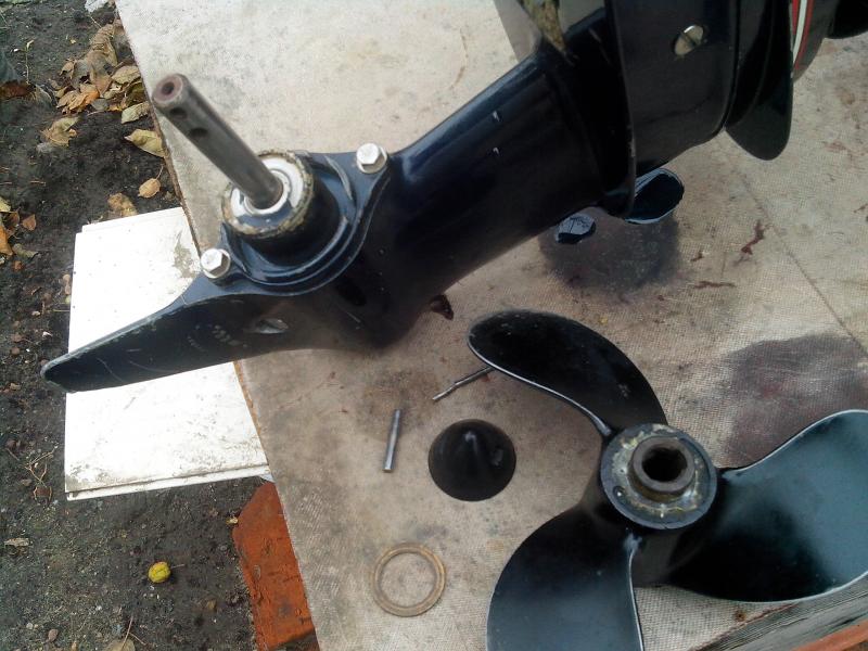

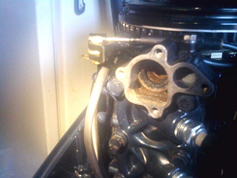

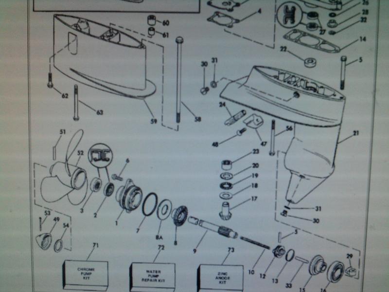

Двс.Сегодня проводил консервацию мота к зимней спячки (всё стандартно замена масла в редукторе и 50г в цилиндры имхо) при замене масла в редукторе была обнаружена эмульсия.Так как по заливным и сливным болтам ранее потёков не наблюдалось и логически через них вода в редуктор попасть не могла снял винт в надежде увидеть сальник(где то на просторах тырнета встречал инфу, что не заметив и намотав на винт кусок плетни или старой сетки а этого добра в наших реках не мерено) можно в раз ушатать этот самый сальник.Так вот сняв винт увидел это а где же долгожданный сальник :shock: .Открыв в компе всеми уважаемого лироя по схемеу меня отсутствует позиция 2,3. Так как с языком шекспира я не знаком а гугл переводит коряво и понять смысл можно но сложно вопрос к бывалым. 1.Что такое позиции 2,3 по схеме.2.Если это всё таки сальник (а сдаётся мне это он и у меня он отсутствует)получается я сезон от катал без него, хотелось бы знать как это может отразится для редуктора.3. От чего подобрать?В теме про сальники topic6119.html подошёл с трамблера Ваз-2108 ну там мот 1967г хотелось бы уточнить у знающих есть ли отличие с 90г. С уважением Андрей.
__________________
10 097
1 476
Два сальника,они в дюймах. Подбирать только по размеру. Снимите размер вала и стакана,что нибудь подберём из каталога Кортеко.

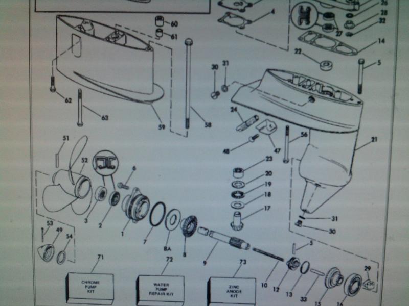

Двс. Возможно спрошу глупость(так как это можно сказать мой первенец опыта ремонта плм 0)1. стакан на схеме лироя позиция под №1?Если да то я стакан не снимал,соответственно и сальники не увидел,так как на схеме они сразу после винта :unknown:.2. Опять же согласно схемы есть и верхний сальник и теоретически может пропускать и он,как быть с ним?
10 097
1 476
На любом редукторе: сальник на греб.вале,на рессоре, тяга перекл. реверса. Менять все обязательно. Остальное полу меры.
http://www.boats.net/parts/search/BRP/J ... parts.html здесь удобней искать

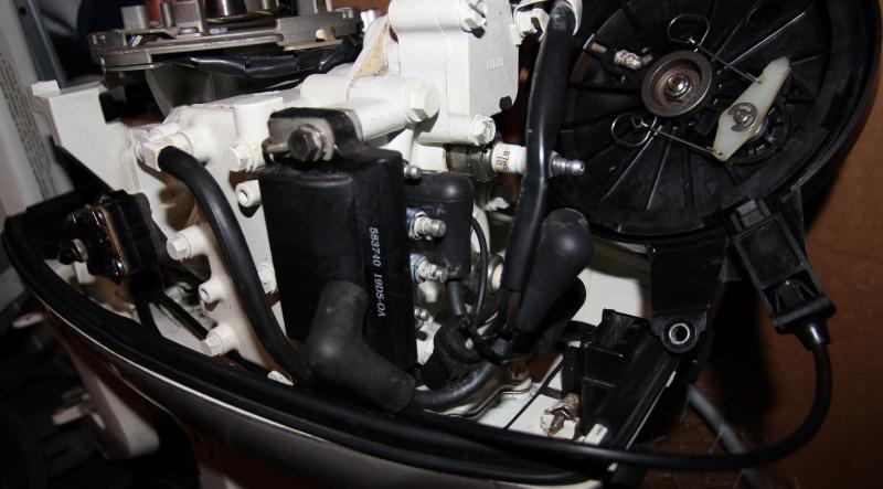

alexstr81
26.11.2015
Гомель
Пэлла
Johnson BJ6RLERE

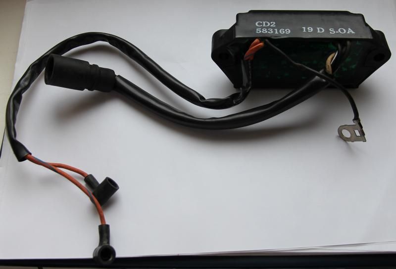

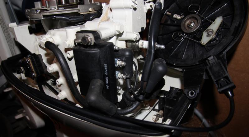

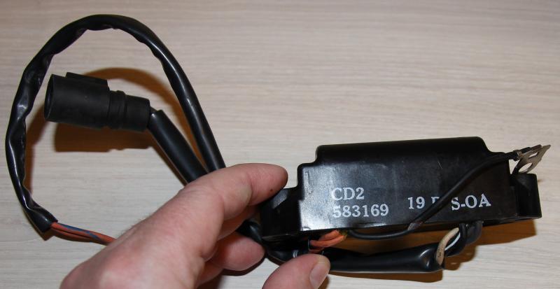

Доброго времени суток, коллеги. При очередном выезде на рыбалку мотор заглох и отказался заводиться. При работе не перегревался, не перенагружался, тихо катались ловя "на дорожку" щук. Мотор Johnson 6 hp(в подписи точный номер модели) Проверка показала отсутствие искры на обоих цилиндрах. Дальнейшая разборка не выявила никаких механических повреждений. В подозрение попадает модуль зажигания(power pack) 583169? который снят с производства и заменен на 582285 или 586800. Вопросов несколько:
1. Каким образом проверить модуль зажигания? мультиметр имеется.
2. Тк модуль залит герметиком, то ремонту не подлежит. Возможно у кого есть опыт ремонта/восстановления/замены аналогами этой части.
3. Так же интересны проверенные места продаж запчастей на эти моторы. На данный момент нашел на marineengine.com, ебае, boatparts.
10 097
1 476

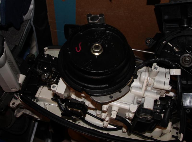

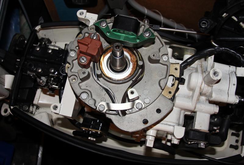

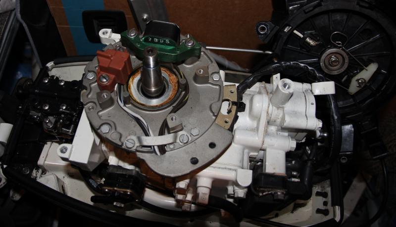

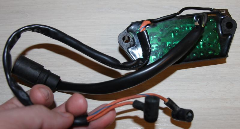

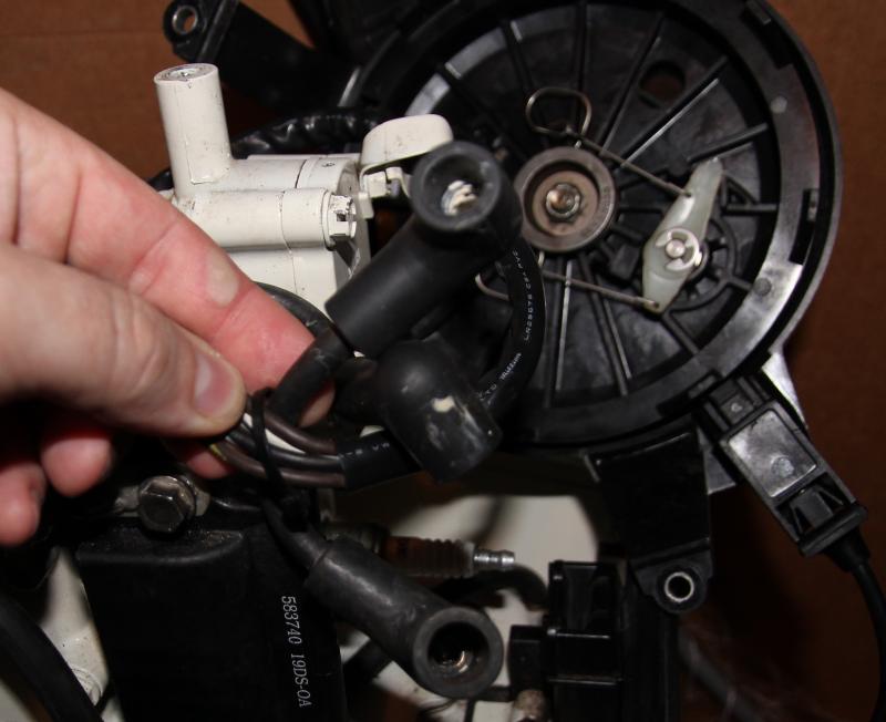

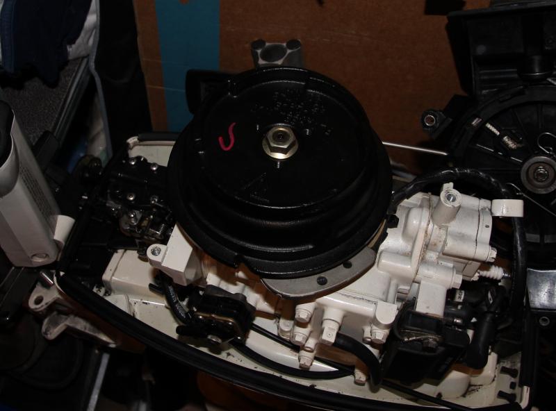

Нужно фото под маховиком и фото коммутатора. цвет проводов к нему. делал ком. нужны фоты.

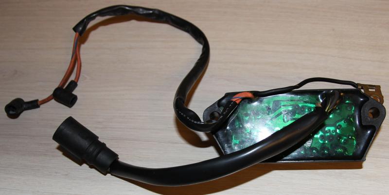

alexstr81
26.11.2015
Гомель
Пэлла
Johnson BJ6RLERE
Фото блока зажигания ниже. Под маховиком чуть позже.

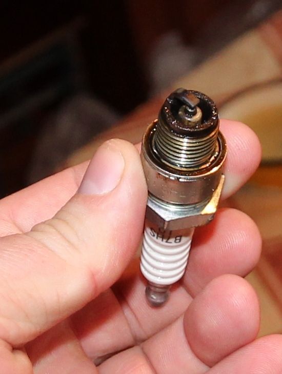

В дополнение к выше выложенному. Свеча залита топливом, тк пытались запустить мотор.
10 097
1 476
ждите,комп в ремонте.отдадут на след. неделе.Там схема есть.
alexstr81 сказал(а):
...В дополнение к выше выложенному. Свеча залита топливом, тк пытались запустить мотор.
Мне одному кажется что свеча залита водой? :unknown:
для проверки свечи были заменены на новые - искры нет.
