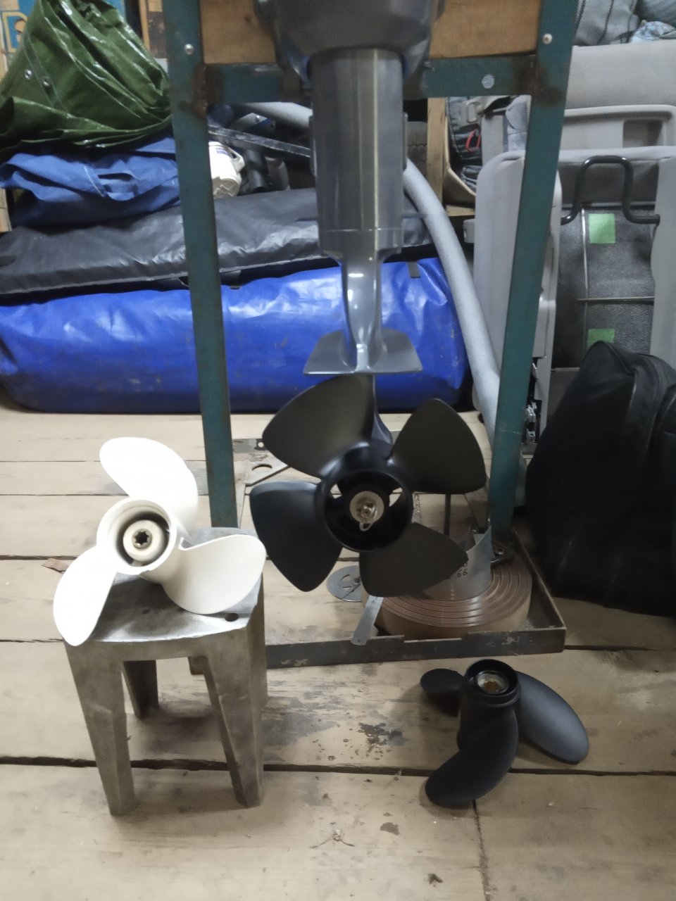

У меня в одного на 8 1/2 35 км/ч с оригиналом 9 1/4 34) Купил еще такое чудо))на выходных испытаю(4х8.7х7)184011
