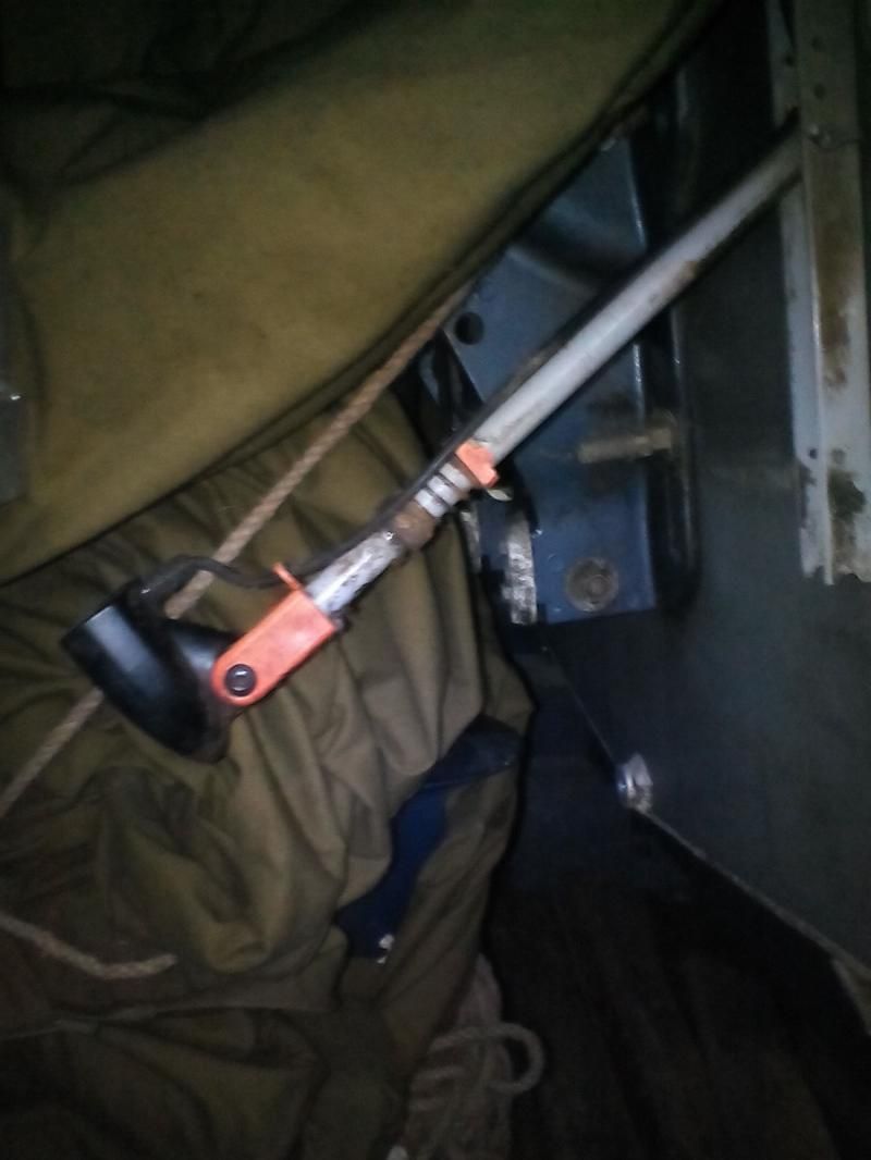

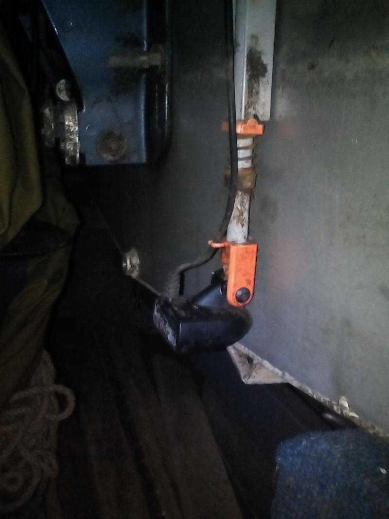

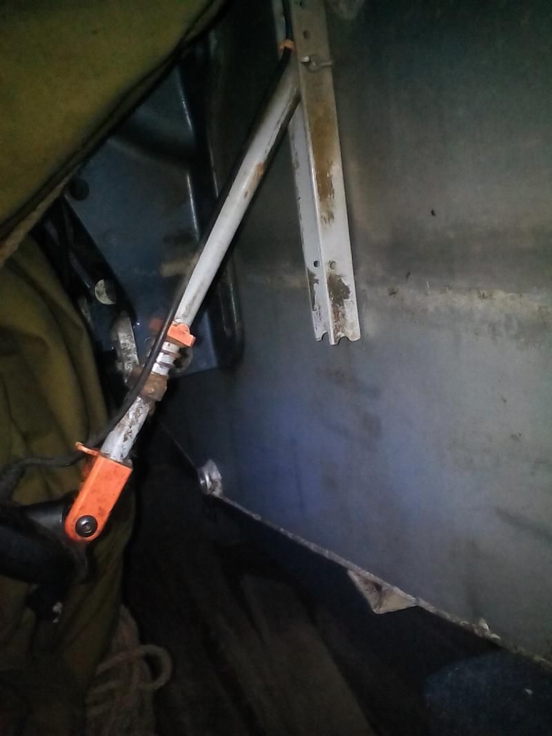

сегодня был в гараже,добрался до транца, сфотал датчик с креплением
