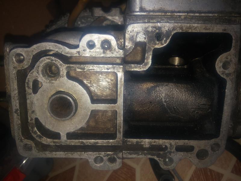

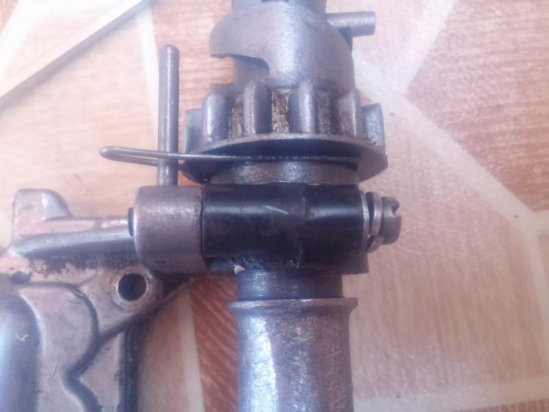

Почему такой зазор возле верхнего подшипника?? Чего то не хватает или не так собрал?

Может быть крышка от 12 а вал от 8-го

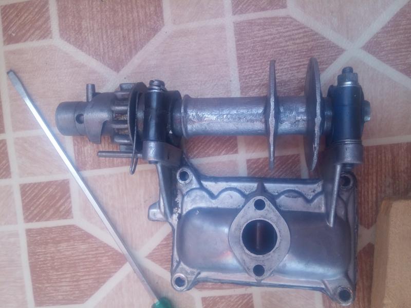

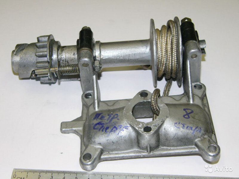

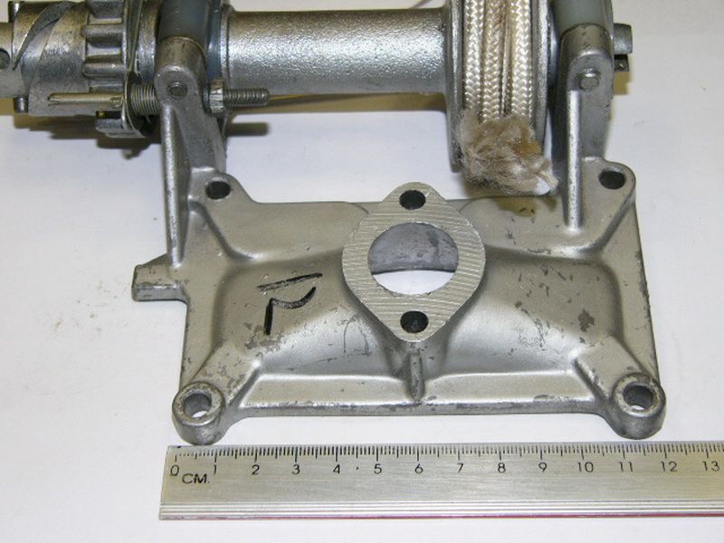

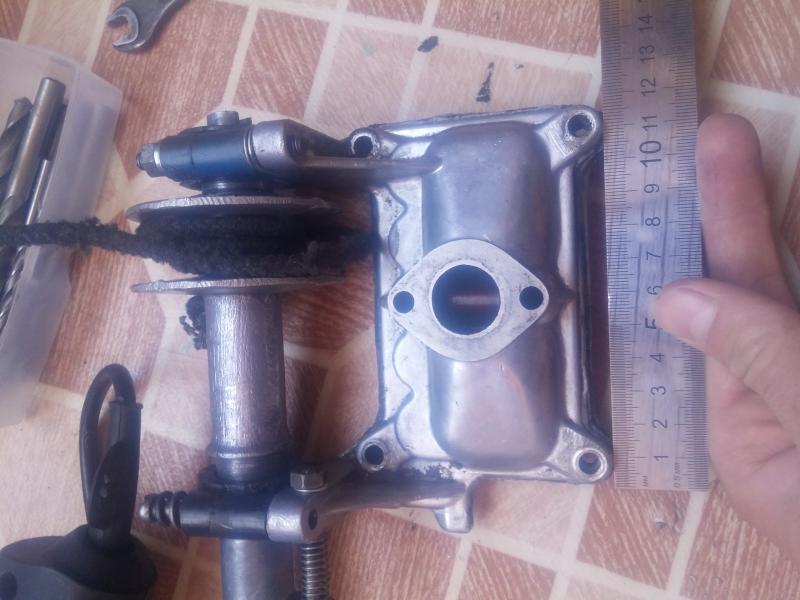

Да блин у меня просто вынос мозга, я уже практически смирился что у меня 8 ветерок, купил стартер для 8 и тут такое. Крышка велика. ..........................ка
Вот нашол фотки, у меня крышка как для 12 но она сцука кароче на 0,5 см вместо 12см как на картинке у меня 11,5 см.

не там смотриш. меряй между подшипниками стартера. ну если норм шестерня выходит - подложи шайбу пластиковую под верх трубки и пусть крутится.

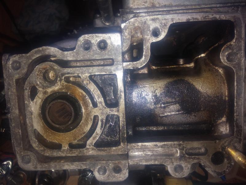

Такой вопрос по лабиринту воды, на старой модели проточка на всю глубину в новой совсем нету. Нужно ли проточить как на старой модели или оставить? Да в старой модели контролька сыт жирной струёй, в новом прыскает.

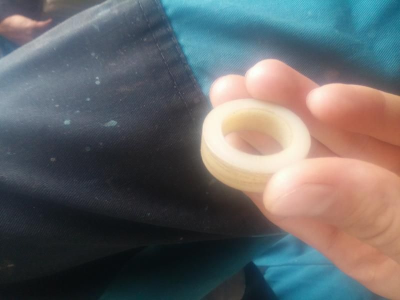

Да так и сделаю, завтра на работе вытачу копролоновое колечко под подшипник чтобы ограничить ход.

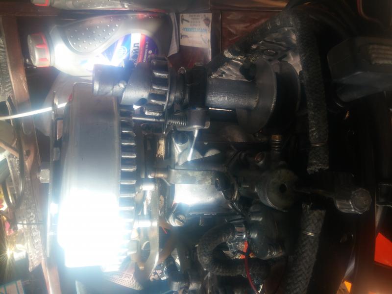

Выточил копролоновое колечко всё собралось чётко, но опять НО на 1 см подшибник выше к моховику и шестерня не доконца отпускаеться.
Итог - менять крышку крепления стартера или шестерню без выхода шплинта за верх.
Я поменал крышку, шестерни небыло.
Вообщем прежде чем покупать стартер не достаточно знать какой у вас 8-й или 12-й ветерок.

куда колечко подкладывал?
На первом фото видно, между юбочкой штока и подшипником, там и ставил проставку.

т.е. опустил шток вниз. а попробуй подложи под низ. поднимеш шток верх. немного ослабишь нижний подшипник.. а не перевернул ли нижнюю опору?

Про нижнею опору точно нет, установлена правельно. Если подругому колечко подставить шток будет выпрыгивать с нижнего подшипника.
Зазор между разными ревизиями или как там их крышек 1 см, я думал не меняя крышки а выточев колечко решу проблему, да получилось красиво и как с завода ток вот на 1 см выше стала шестерня то.
Без колечка шток выпрыгивал с нижнего подшипника, а с колечком клинела верхняя шестерня. Поменяв корпус крепления стартера проблема была решина:)

Гм, можно было пересверлить отверстие под штифт управления малой шестерней.
Да я думал об этом, но уже 2 отверстия было, и 3 пришлось бы сверлить между ними и всеголиш на 5 мм выше них, я посчитал, что слишком просажу шток в этом месте.

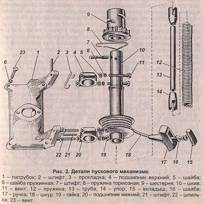

shalagin
05.08.2012
1 806
258
г.Сыктывкар
Ветерок-8м

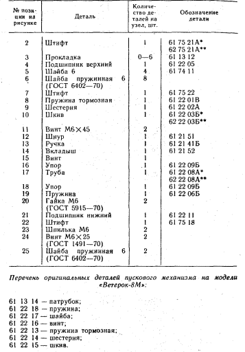

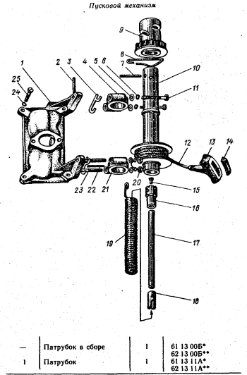

В отличии от Ветерка-8(8Э), Ветерок-8М имеет свои оригинальные детали пускового механизма (книга Фишбейна, стр. 161-162).

walik45
25.07.2013
207
Пенза
Валерий
Ривьера 3200 ск
Yamaha 9,9 GMHS
