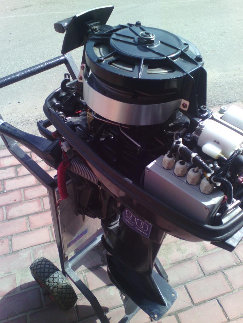

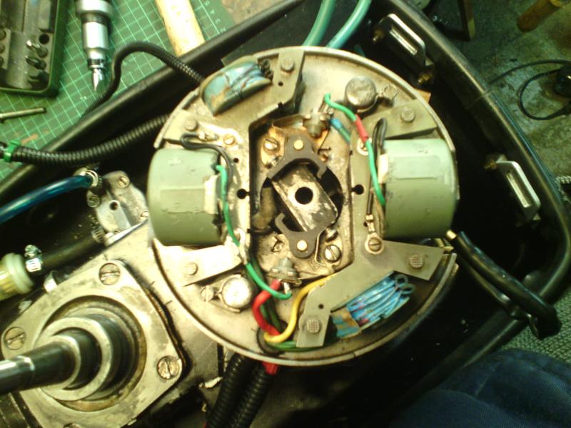

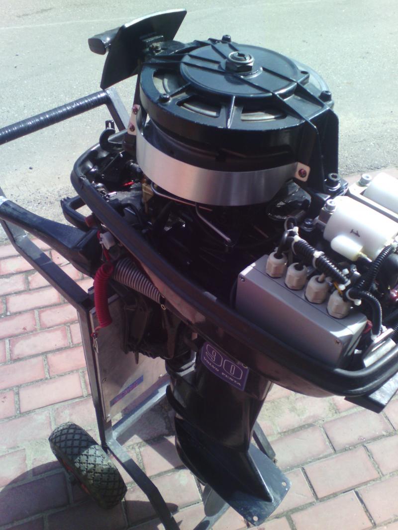

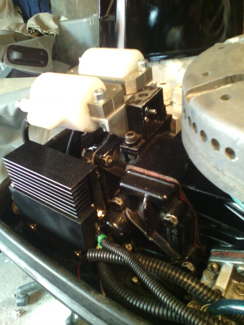

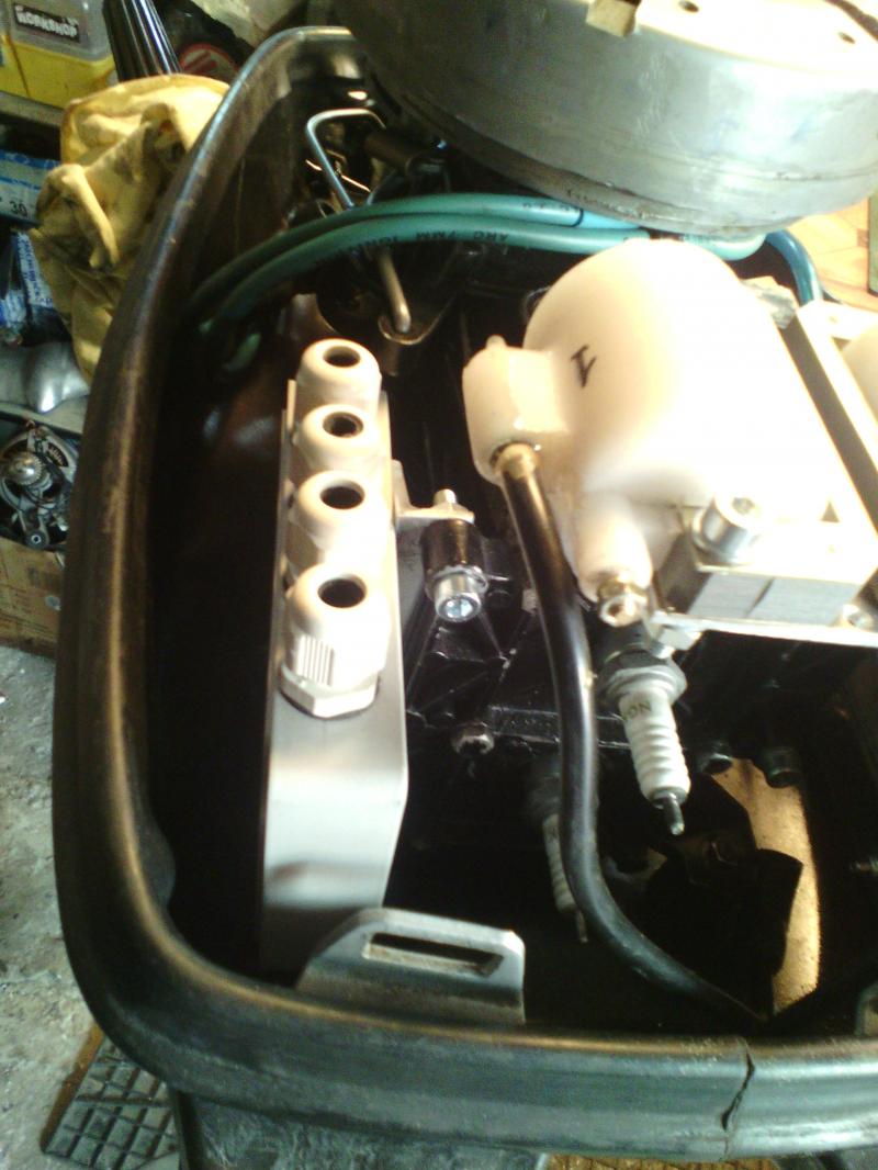

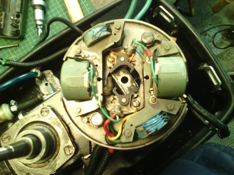

Начал готовить Volvo-Penta 140 под микр. процессорное программируемое зажигание - автора Дарьина Алексея. След. этап удалить и заменить катушки под маховиком. Установить шторку на маховик,датчик.

А что в штатной системе не устроило? Я так понял катушки джонсона.
Я бы купил рабочую штатную кулачковую систему зажигания.
10 098
1 477
Алексей заставил , хочет на нём всё испытать эл. зажигание. И с таким кол-ом магнитов обычное эл.зажиг. не поставить. Кулачки пока оставлю.

Ребята, кто в теме, а если расточить ветерковское электронное зажигание и с ветровским маховиком использовать какие траблы ожидают? Благо конус коленвала один в один. А вот внутренние диаметры маховиков разные. И высоту не мерил. Или если вообще под родной маховик извернуться, полярность магнитов позволит?
10 098
1 477
Родной маховик не позволит поставить эл.зажигание их там 6 штук.

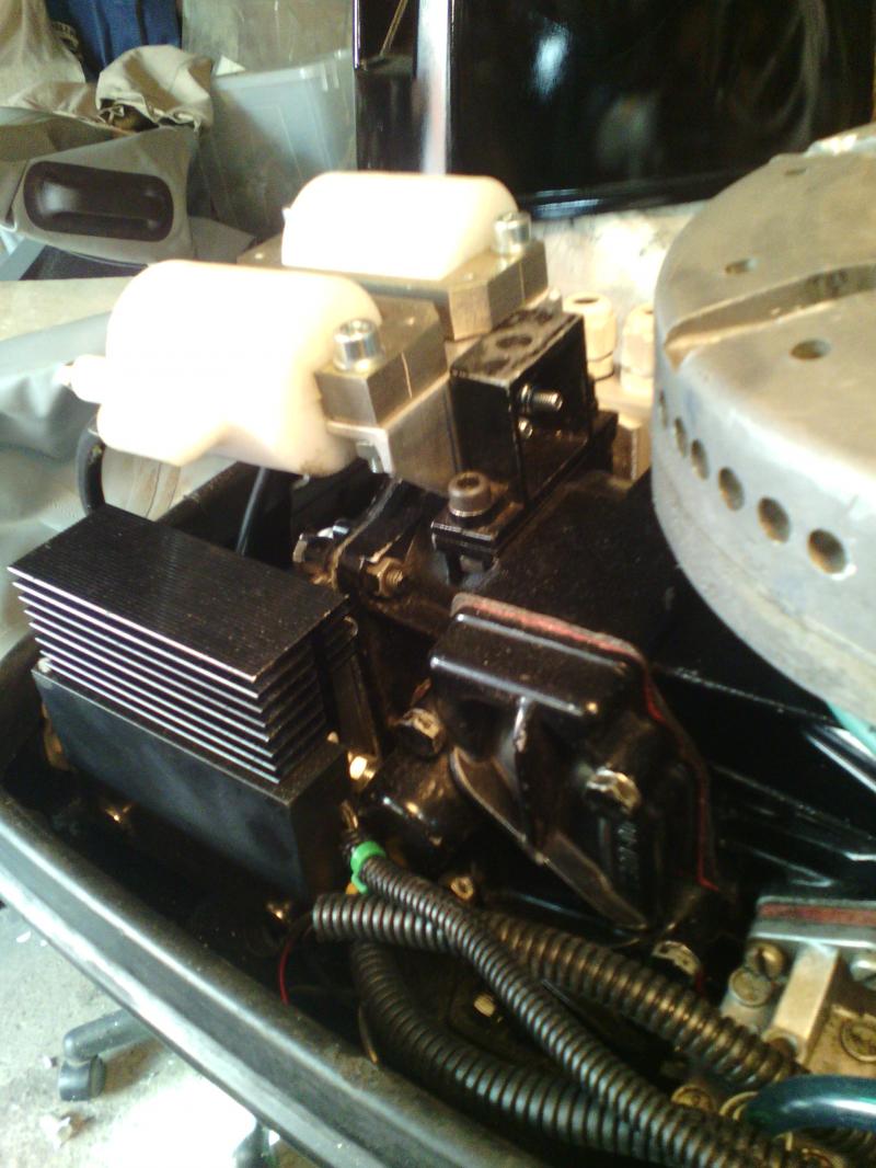

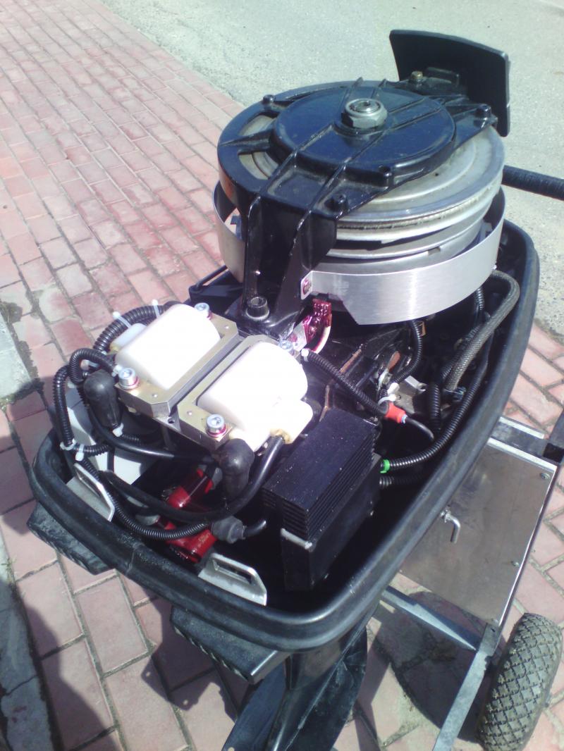

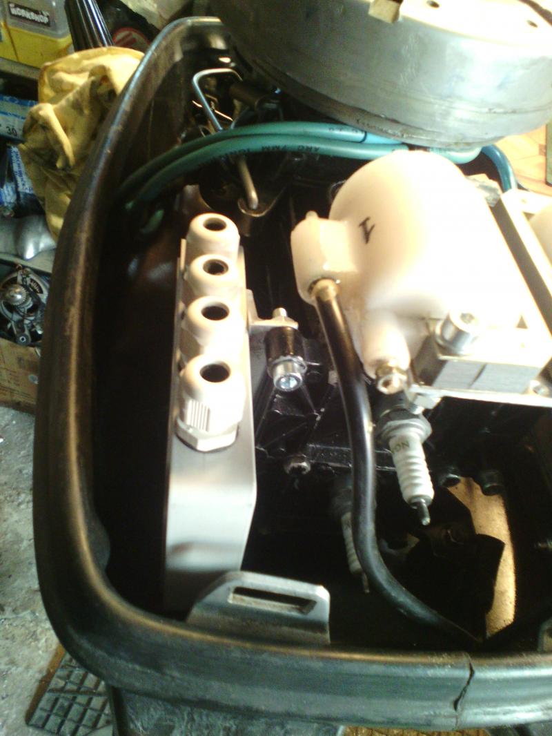

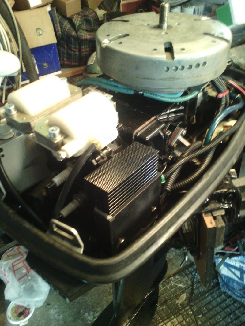

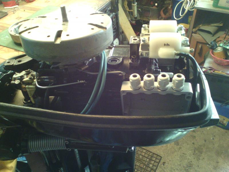

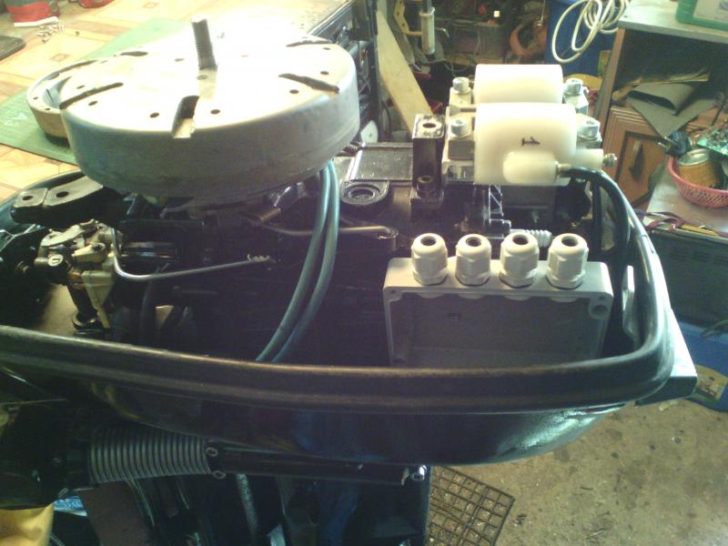

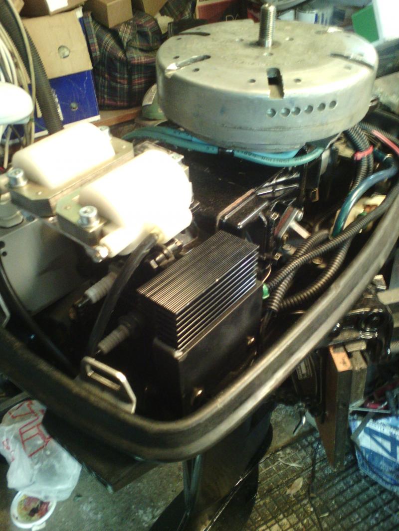

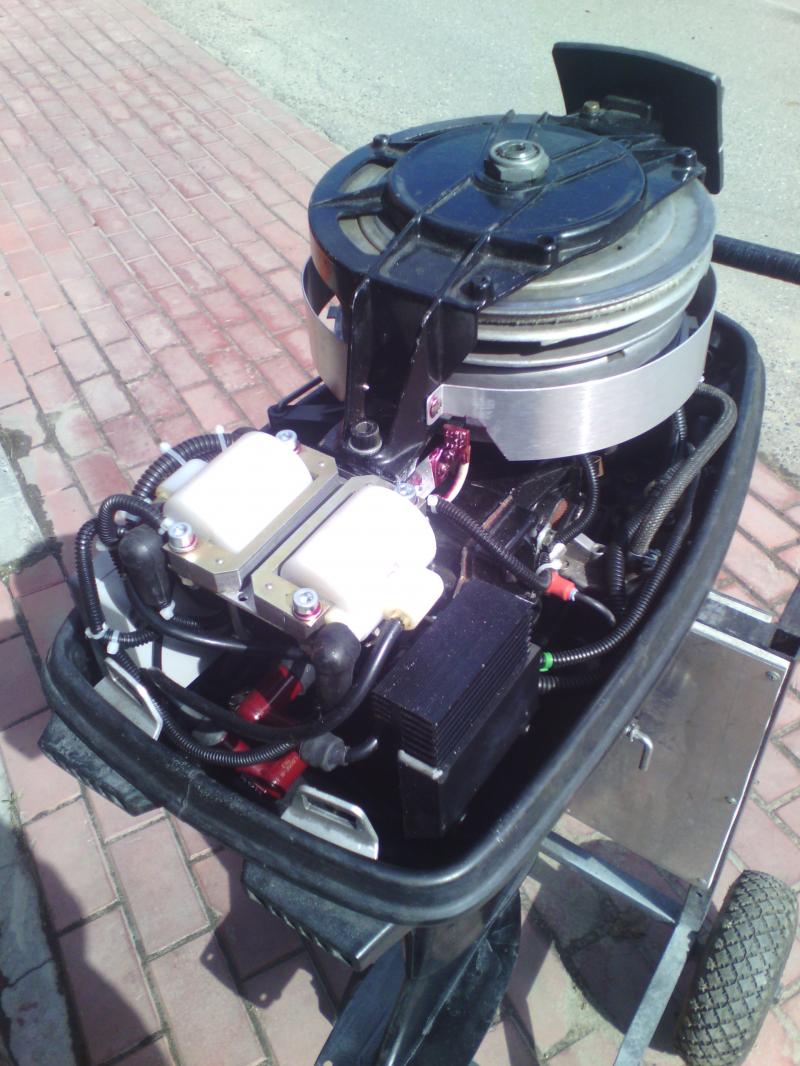

Окончательный вариант.
