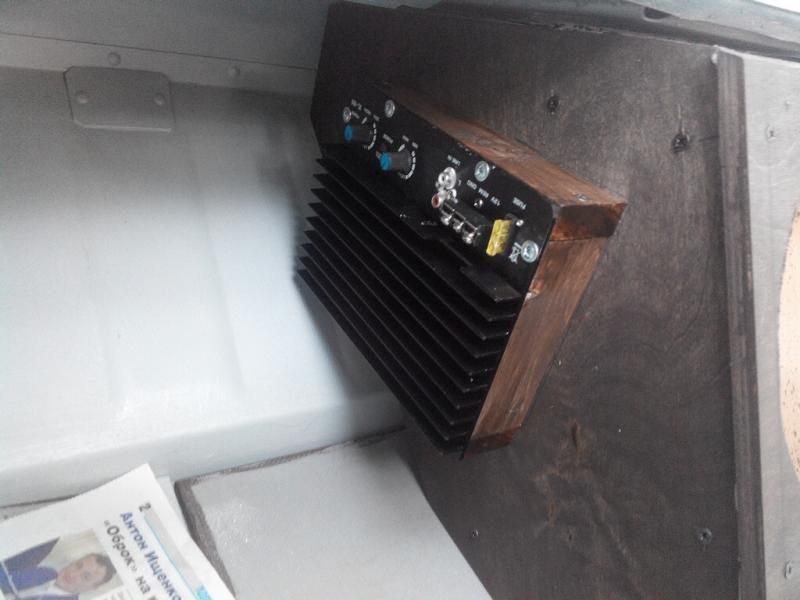

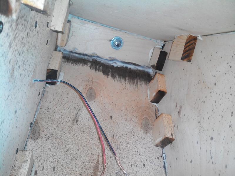

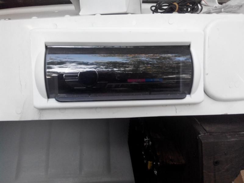

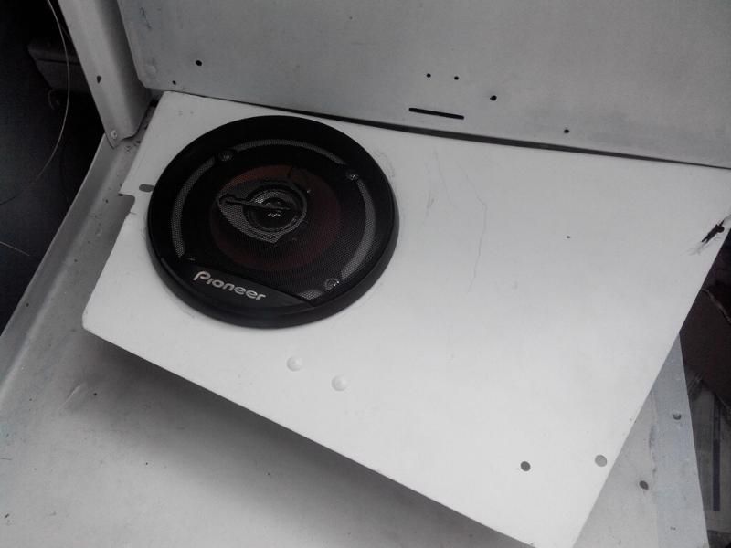

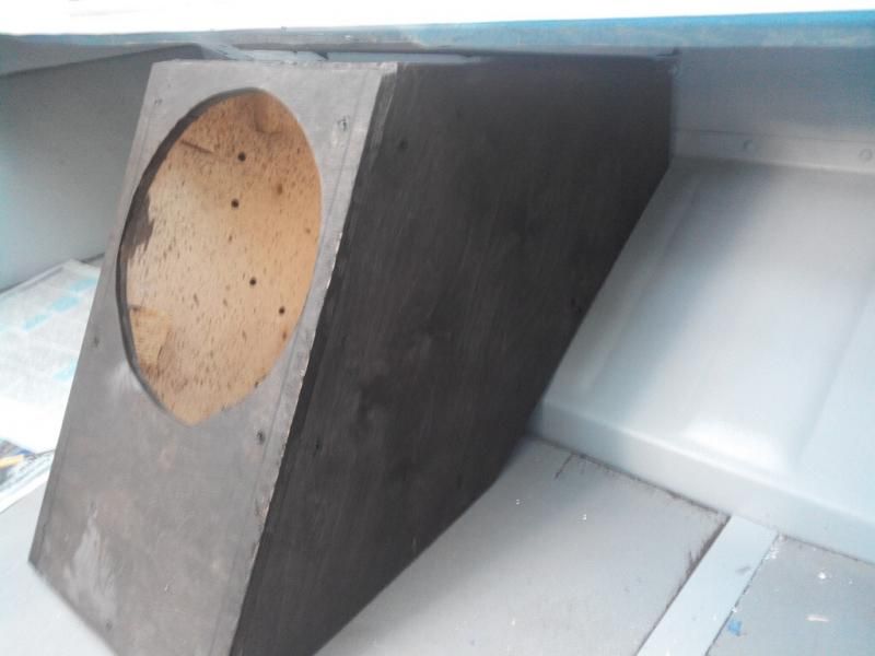

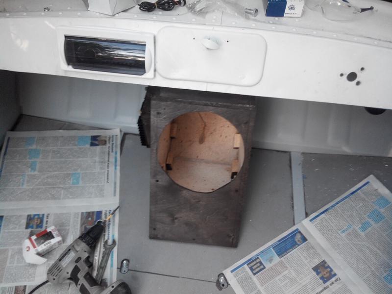

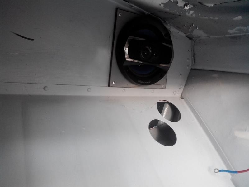

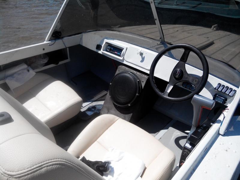

Фото может не по порядку получились.
Динами сзади 13 тые, спереди 16 тые, саб 10.
Динамики ставил на проставку из ламинированной 9ой фанеры. Задние тоже, просто фанера со внутренней стороны.
Боковины, в которых задние Динамики, ловят вибрации от мотора и от самих динамиков, их нужно пришпиливать по кругу к корпусу лодки (это практика использования за сезон показала)
Крайне неудобно было пилить дырки под передние динамики, получилось кривовато, лобзик туды совсем не помещался. Но все дефекты закрылись фанеркой.
Бокс для Мафона встал прям впритык со штатным усилителем панели, даже пришлось немного его прильнуть. Лучшего места не нашлось, думаю его просто нет, если учитывать присутствие Саба.
Музыка радует весь сезон, покупать специальные морские колонки не вижу смысла, главное чтобы они были не бумажные. 16 ри так вообще второй сезон постоянно на воде (лодка весь сезон плавает на базе, из воды не вынимается), с ними все в порядке... Если слушать очень громко мафон на сильных басах уходит в защиту, звук прерывается, думаю конденсатор на питание поставить, если не поможет, возможно придется более сильный аккумулятор покупать. Но на нормальной громкости проблем нет никаких.

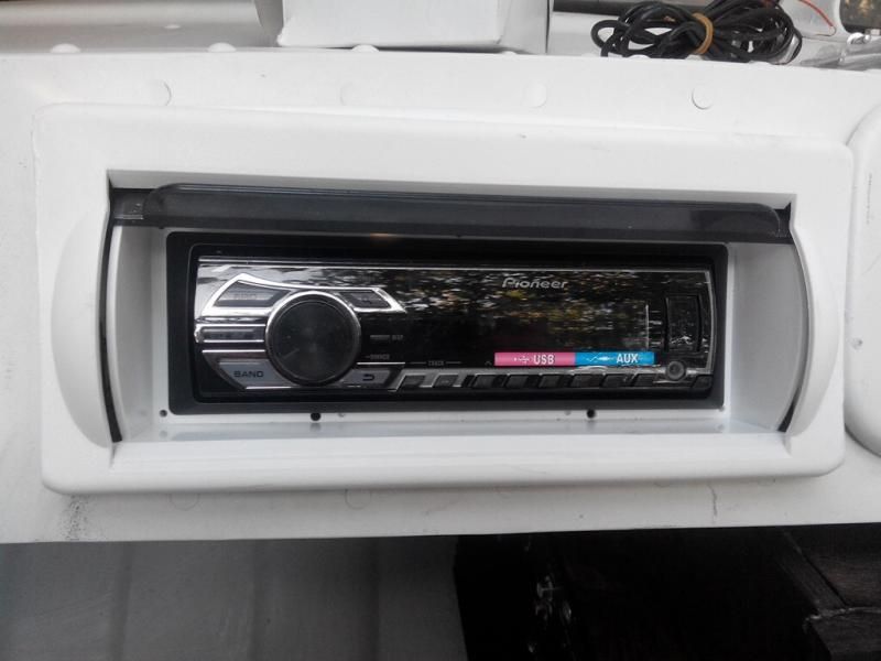

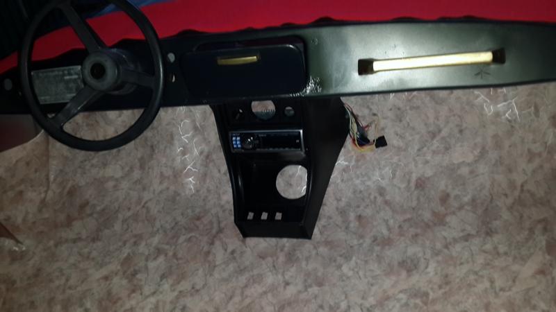

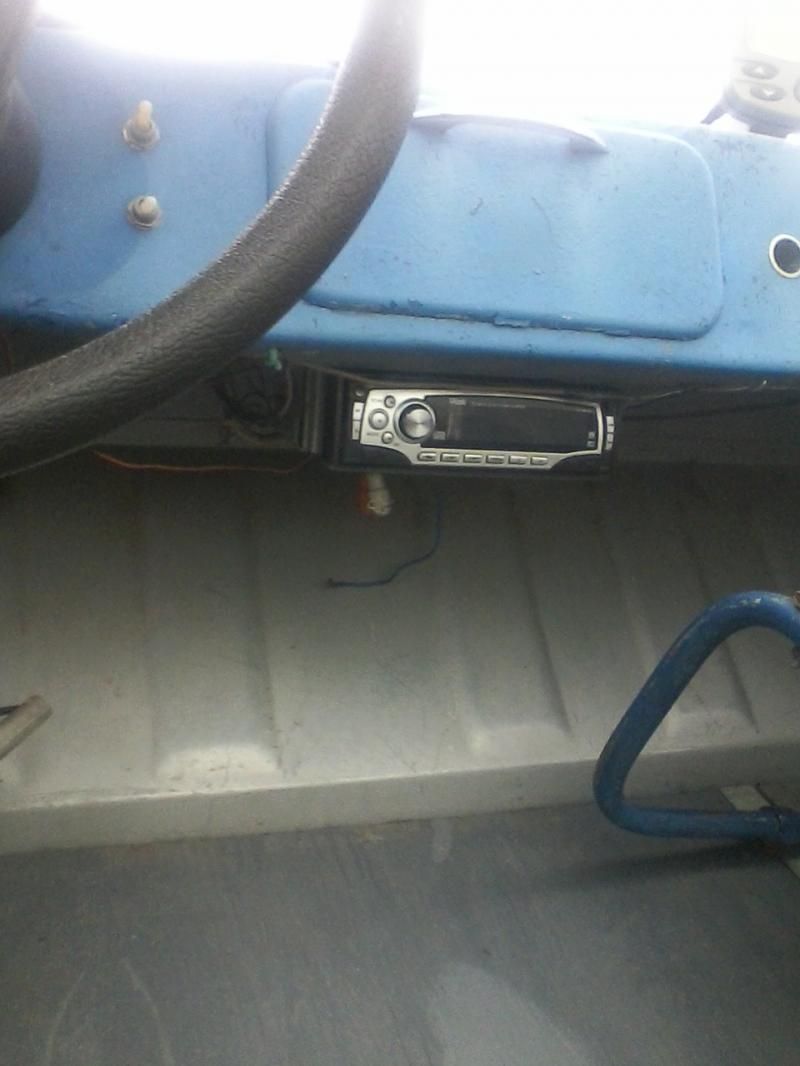

Мой вариат установки магнитолы В консоль ваз 2107...
