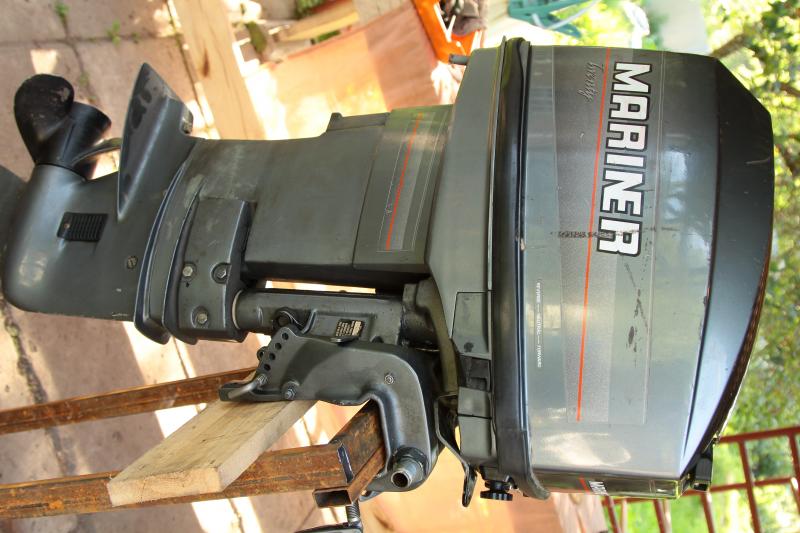

Добрый день.Помогите определить причину.Два месяца назад купил мотор маринер 20 продавец сказал что он 2000г и в идеальном состоянии.Собрал дистанцию установил мотор и стал пробовать.Мотор завёлся быстро ,прогрел,пробывал на малых оборотах, потом на высоких.Только обрадовался, мотор стал чудить.При выходе на глиссирование мотор теряет мощность и глохнет,в пол газа еле едет увеличиваю обороты глохнет.На холостых работает ,ну как-то неуверенно.Постоял минут 20 завёл ,поехал через 100 метров тоже самое.Помогите куда лезть.С ув Андрей

День добрый.Похоже на перегрев двигателя (клин поршней),или самое простое,нехватка топлива.

На холостых помпа качает,заводится?

Нехватка топлива. Мыть карбюратор и регулировать жиклер над диффузором,по мануалу.

возможно проблема в бензонасосе, сними, разбери, посмотри.

Всем огромное спасибо.Причина была такая.,на моторе стоял стартер и всё к нему прилагаемое,это всё сняли а моховик затянули плохо ,разбило шпонку.Тк я всё разобрал подкинул кольца заменил сальники сделал полную ревизию и мотор запел.Пол сезона откатал без поломок,мотор продал и взял ямаху 30. Теперь хочу 60 :)
