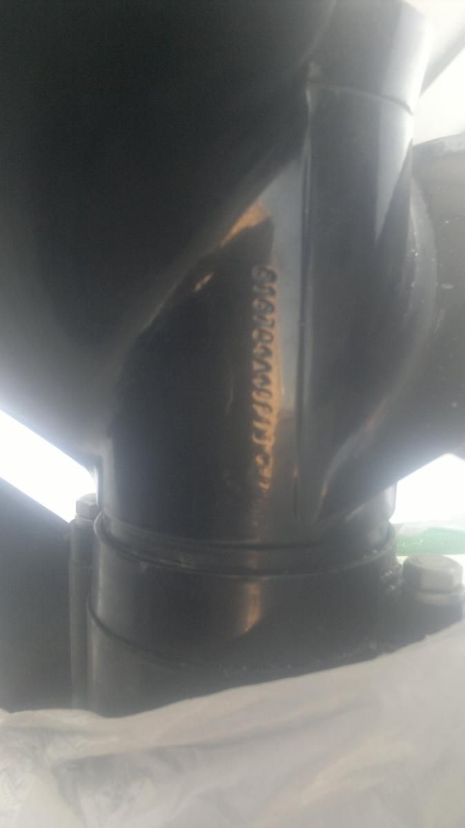

1 362
Скорей всего солас какой нибудь, только у них могут написать 16 а по факту 13 сделать. У нас на 60 мерике 13 стоит оригинал, без перекрута (не крутится он лишнего) тоже 60 км плюс минус от загрузки. есть 15 с ним на пустой и в одного за 70 км заваливает.
tsbtov
28.12.2011
76
Омск
Анатолий
Кайман 380 Прогресс 4
Tohatsu 30 Tohatsu 50 EPTOL
Это не солас, на соласах всегда выбито solas на винте
1 362
Это я свой оригинальный 13 мериковский выложил, с которым 60км с загрузкой.
