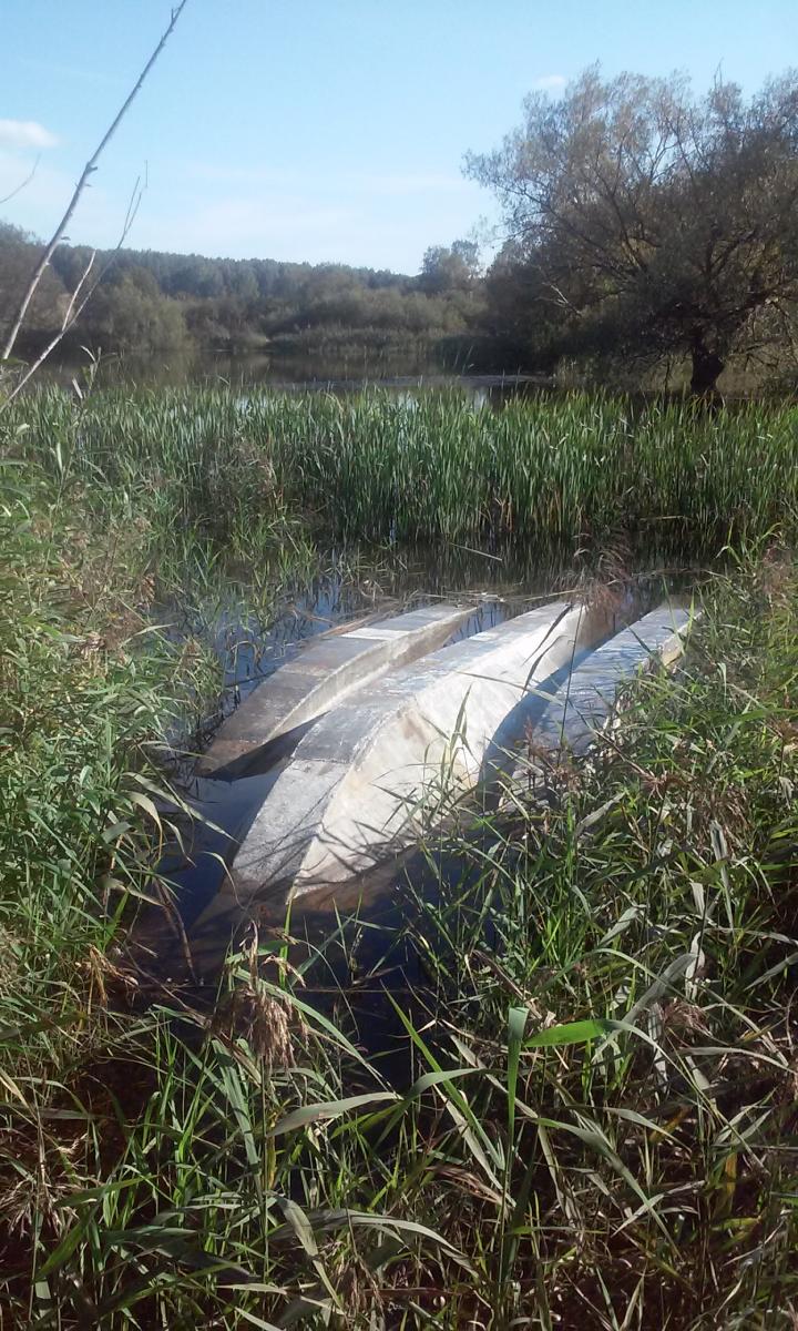

Добрый день водномоторники! На выходных будет торг по поводу вот этого корытца. Длинна примерно 6 метров, ширина 1,5-2 метра. Дед который его состряпал - "состарился", внук говорит что проект выписывал по почте с Питера в 80-х годах. Есть водометная установка и двигатель от ГАЗ-21.(еще не видел). Дед построил 2 одинаковых и один (вот этот) послал в контейнере, а другой снарядил и пришел по оби к нам.
Фото прилагаю.
Жду ответа и совета по поводу пригодности.

Забить и забыть как страшный сон!!! :eek: ...
Необработанный утопленный пластик - нежилец ниразу!!ИМХО
27 948
2 648
10000р.
если любишь водомёт и возиться с пластиком.
5000 если любишь водомёт.
9 557
4 769
Торговаться не за что....Пусть покоится с миром,аминь. По обводам похож на"сани фокса",но могу ошибаться.

Сани фокса мне кажется много менее "угластые"ИМХО

Думается, обводы наиболее близки к "саням Фокса". если корпус в таком состоянии(затопленном) перезимовал - могло льдом порвать его во многих местах. внешне трещины будут незаметны, но потом натрахаешься с ними до хохота.

Они и есть :yes: ... только не понятный поперечный редан перекрывающий тоннели в конце форштевня.
з.ы. Саня(Тугарин), у классических Саней V на миделе 24 градуса, так что с килеватостью всё правильно :) ... и эта... платить даже 1000руб. там не за что, даже если любишь водометы :pardon:

Тримаран Сани Фокса похоже. Вообще похоже на матрицу для изготовления корпуса. Это всё, что видно в камышах. Так понимаю перевернуть не получится, чтобы пупок не развязался и позвоночник в трусы не ссыпался :)

Поперечный редан делал на боковых "лыжах", а назначение тоннелей в продувке воздухом и снижении трения об воду.

Вот, вот... а нафига он там где прилепили на этом утопленнике - непонятно :unknown:

Спасибо за ответы. В воде лежит уже 18 лет! Опыта обращения с пластиком нет - думал эпоксидке пофиг. Замерзал этот корпус так же в воде 18 раз.
Вообщем делаю вывод - пусть так же лежит - рыбалить с него удобно. Кстати, дед который его построил в 2005 году предлагал его купить. Я предложил 20 тыщ, а он мне:"Катера такого класса стоят на авито за 300. Забирай по дешовке за 150!" Я аж со стула упал. Вот так и разошлись. Щас внуки хотят продать - вот на меня и вышли.
А вообще очень хочу водомет. Читал много на форуме(но не все), я понял - на нашу алюминьку ставить не вариант. Скажите, а на сколько геморно такое корыто самому "состряпать". На готовый водомет денег то не хватает :( А может темку замутить "Идеи водометов для бюджетников" или "Социально ориентированный водомет", а можно "Водомет малолитражка"...

В двух словах попробую рассказать. Делается болван из пенопласта, шпаклюется, полируется. По нему изготаливается форма матрица - палуба - днище. В матрицу заклыдывается материал с клеем, формуется. Потом вытаскивается и соединяются половинки. Ничего сложного ;) В советское время делали из почти халявной смолы, отвердителя и стеклоткани.

хосспадибожемой.... мало того что это липнуть будет страшно к воде...
зарыть в него еще кучу денег придется...
его вообще достали не?..
18 лет в таком виде.. дед продавал за 150 штук?.. жесть какая...
а насчет продажи вообще... я купил ритма в прошлом годе - корпус.. за 30 тысяч рублей..
так он это.. ващет на берегу стоял.. и то - на корпус без слез не взглянешь.

Скока скока???!!!!! :eek: .... Ппиппец!!!!! и за ЭТО ещё кто-то имеет наглость просить деньги? :evil:

это не жадность. это глупость...
мало того - что дядя полный дурик.. ну перевернулся корабль - ну не можешь ты его по воде вытащить.. ну приди зимой.. выпили лед.. и краном вытащи - так 18 лет.. етож кошмар...

Не Андрей, за кран то же деньги платить надо.. - это жадность!!! :yes: ... и наглость :(
27 948
2 648
Вот теперь согласен! На все сто!
18 лет и столько денег?! Да от х@я уши ему на воротник! Через пень колоду и в дышло ему!
Людская жадность не знает границ.....

а ваще - я бы его даж бесплатно тащить не стал бы из воды..

Блин, еще раз спасибо. Вот если бы дед по сговорчевее был, то я б его точно взял и мучился. А так интернет и форумчане - Спасибо за избавление от пустой траты. Кстати без вас я и название не узнал бы. Столько фоток перелопатил в инете - и чета не одни сани не попались. А с виду он мне показался грузоподъемный до жути и скоростной, такие красивые обводы. Начал читать - а аргументов ЗА очень мало, в основном все против и даже ссылку на КИЯ давали - там тоже критиковали - мол тупиковая ветвь.

за пятак забрать как матрицу использовать.а так смерть ему.хотя форма симпатичная

не нужен этот корпус низакакие деньги.
можно поискать фирменный тот же с54 - за недорого.. так с54 хоть ходил и много.
я зимой - чуть не купил классический с54 - за 30ку с документами. и по зиме проскакивают корпуса старые советские за вменяемые деньги.. если озадачиться мыслью взять под восстановление катер 5+ метра - это очень не сложно сделать.
вы не забывайте - на эту лохань потребуются доки.. а тут уже будет сложнее.

Мне бы приплатили не взял бы старый пластик

на всех старых советских корпусах кмк - самое правильное решение - выкидывать стационар с редуктором и винтом - или там колонкой.. или даж водометом.. делать транец выносной с кринолинами и вешать плм.. если не спешить 100 сил хватит за глаза... двухтактник 100 сил стоит копейки.
