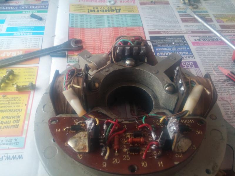

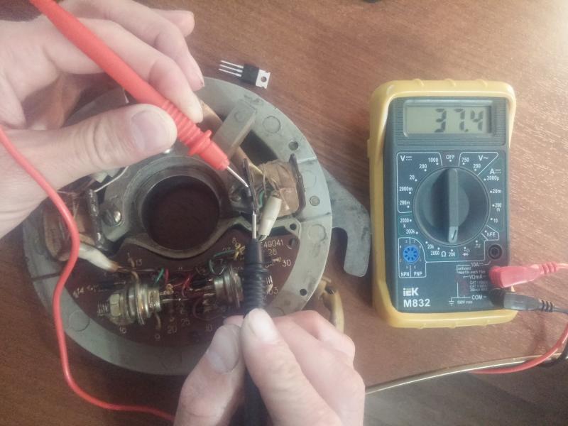

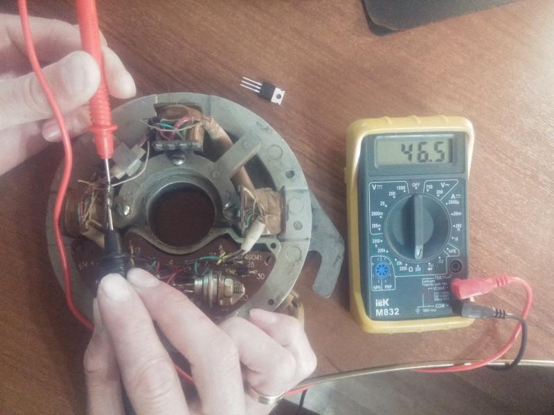

Спасибо тем кто откликнулся по редуктору. Теперь интересует вопрос по магдино разобрал его. Купил теристоры ВТ151-800 2 штуки, трансформаторы 2 шт и диоды 6 шт, ну в принципе как и рекомендую тут. Приготовился к перепайки. Такой вопрос по трансформаторам как их проверить ( мультиметр есть ). Вот я замерил сопротивление надеюсь правильно это нормально??

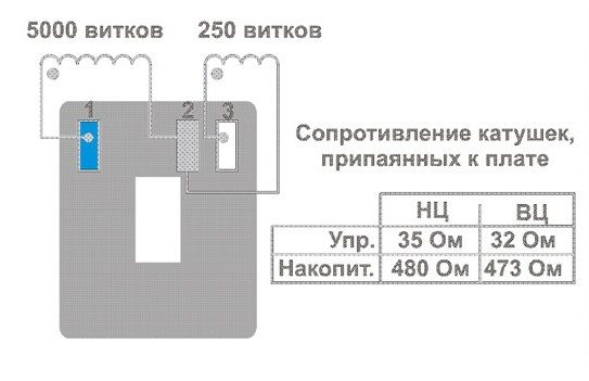

меряешь правильно, от средней к краям. накопительная и управляющая должны быть примерно одного сопротивления.
замена диодов - можно и не менять, но если будешь - у наших маркируется "минус" у буржуев "плюс" т.е. когда впаивать на плате рисунок детали есть вот где палочка туда полоску паять. с тиристором сложнее. рисуй рисунок и по нему паяй. название выводов интернет подскажет.

Омметром катушку зажигания проверить нельзя . Он не показывает межвитковый пробой . Поменяй их местами и посмотри . А накопительную можно проверить перевернув магнитопровод на 180 градусов ( но придётся перепаивать провода ) . Чудес на свете не бывает
