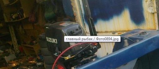

привет всем братам водомоторникам(и одной сестре).назрела проблема установки приборов на лодку.тах датчик температуры датчик уровня топлива огни и навик.перекурил кучу тем по регуляторам напруги и пообщался с Андреем Танкистом(отдельное спасибо!).выбор свой остановил на регуляторе от 125кубового скутера.цена вопроса 300р. в магазе забрал единственный и тот оказался на 5 выводов.красный желтый зеленый розовый и черный.подключал по инструкции с какого то сайта.желтый с рн на желтый с под маховика.розовый с рн на красный с желтой полосой с под маховика .зеленый с рн -минус красный с рн -плюс .черный не трогаем.с этим рн желательно наличие акккумулятора ибо без аккума напруга скачет.с аккумом (цеплял от шуруповерта)стабильная напруга 14.6 вольт.как аккум чуть хапнул зарядки напруга упала до 13.9 вольт.дальше не пробовал ибо гонял мотор в бадье.но даже без аккума 12 вольтовая светодиодная RGB лента горит нормально.за выхи планирую все сделать как положено ну и отчет.

от жигуля регулятор шунтирующего типа.как говорят спецы форума это не есть хорошо.я ставил от скутера.катушка генераторная стоит родная .сейчас нивка хандрит инжекторная.так там регулятор стоит прямо в гене на щетках.потеплеет попробую с ним похимичить. :unknown:

Регулятор от скутера 150 кубов.искал на 4 контакта не нашел.на пробу взял 5 контактный .подключение описал.по модели не скажу знаю только что он подходит штук на 5 скутеров http://scooter-remont.com/?p=1411.
по ручке скоростей-вкрутил в родную ручку болт на конце с шариком.с твух сторон гайки и конектор от газлифта мебельного.доберусь до мотора сфотаю подробней.скажу одно делалось как времянка но поговорка рулит-все что временно -навсегда.сезон откатал на времянке.
