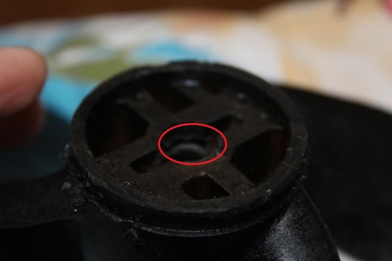

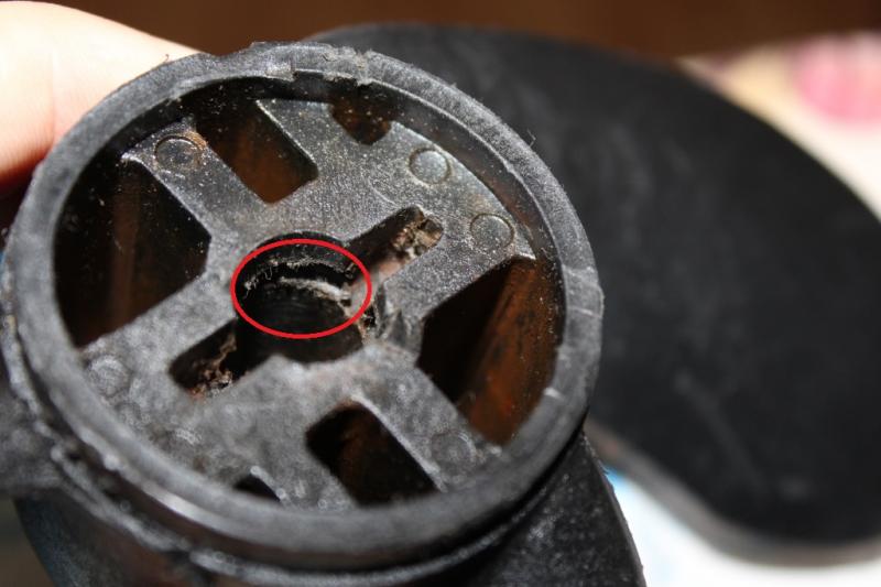

Сегодня снял -таки винт и обнаружил внутреннюю шпонку буквой Г и лишнюю канавку внутри винта. Подскажите, этот винт еще можно спасти?

Привести в порядок проточку и шпонку на всю ее длину. На конце винта увеличить диаметр дырки под шплинт и его самого применить большего диаметра,для плотной посадки винта без люфтов.
