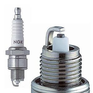

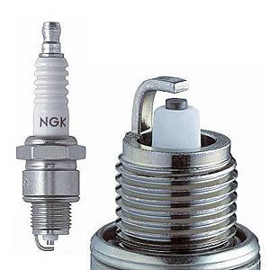

Мотор купил в магазине "Ямаха" в своём городе 3 года назад. Лодочная станция от меня на Оби в 60-ти км в посёлке Приобье. Там тоже есть магазин Ямаха. Купил там 3 свечи на запас. Не помню когда,но я свечи поменял, что-то мне не понравилось работа мотора. Ездил, вроде всё нормально было, но было ощущение, что с родными свечами он работал тише или мне казалось. Когда у меня вот эта проблема возникла, на лод. станции многие спецы говорили: редуктор крякнул, другие-вал погнуло. Сам думал, что не может этого быть, верёвку винтом я зацепил на малых оборотах. Вот сегодня ездил,снял колпак,смотрю: на 3-ем цилиндре колпачок со свечи слетел. Думаю сам:значит одна свеча пробита или грязь,когда он затарахтел. Колпачок поставил , завёл, вроде всё нормально, заглушил и решил все свечи проверить. Все снял, все они в нагаре, достал родные и обратил внимание, что они на мм длиннее от юбки. Поставил родные, проехался. Всё нормально.где-то50 км/час . Родн. свечи BPR7....., а те были BP7..... Просто не надо мне было трогать свечи.

Вроде как R означает наличие резистора в свече. А вот BP от просто В как раз отличаются длиной изолятора. У BP он длиннее. У меня не ВЕОС, но заметил, что на свечах NGK BP мотор заводится и работает лучше, чем на NGK B. Ставлю без резистора.
