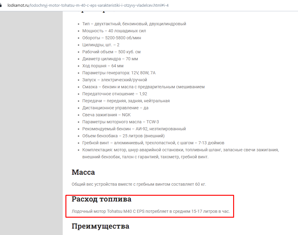

Вот что нашел по характеристикам моих моторов:
Tohatsu M40CEPS:
232536

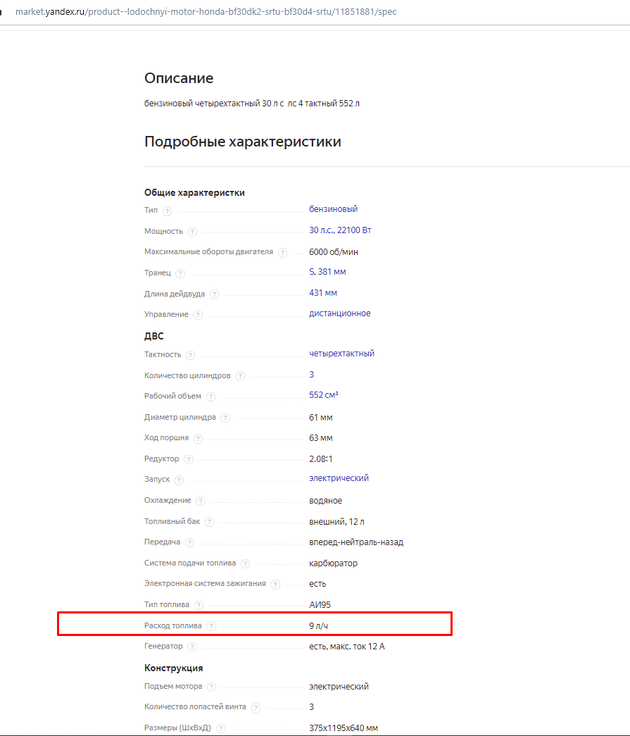

Honda BF30:
232537
На моих моторах:
Tohatsu: 400гр./км,скорость в среднем 42 км/ч, т.е. 42х0,4=16,8л/час - укладывается в средний паспортный расход
Honda: 250гр./км,скорость в среднем 41 км/ч, т.е. 41х0,25=10,25л/час - несколько выше среднего, но всеравно допустимо и возможно фактический расход несколько ниже - я грубо прикидывал зная пройденное расстояние и количество топлива. Если не забуду, замерю более точнно, тем более что тахометр стоит со счетчиком моточасов и есть GPS.
Так что ни о каких 28% не может быть и речи! Если брать паспортные характеристики, то на 4Т Honda-30 по сравнению с Toha 40 экономия по бензину без учета 2Т масла составляет: (17л-9л)/17л.=47%, а если с учетом пересчета 2Т масла в бензин получается: на 100 часов работы двигателя нужно 2Т масла: 17л.100часов/50л.=34л. масла 2Т, 34л. * 800 = 27200. Стоимость замены масла в картере (один раз в 100 часов) составляет 2000масло + 1500 фильтр=3500, ну пусть 4200руб. Итого: 27200-4200=23000, при цене топлива 49руб./л.=469л. Итого имеем на 100 часов расход общий в пересчете на бензин: 1700л.+469л.=2169, или 21,69л./час. При этом на Honda BF30 по паспорту при таких же скоростях и загрузке расход 9л., ну у меня 10,25л./ч или общий расход: 10,25100=1025. Итоговая экономия: (2169-1025)/2169=52,73% (фактическая у меня).
Так что ни какой "химии", сплошные голимые фактические цифры...
ЗЫ Единственное в чем выигрывает 2Т это:
1. Сам мотор дешевле
2. Его можно перебрать на коленке, в отличие от четырехтактника
3. Он легче по весу
ЗЗЫ Еще не учел один момент - замена ГРМ, но я ни разу не менял и не знаю сколько это стоит, правда сомневаюсь что слишком дорого, ну может замена ГРМ уменьшит экономический выхлоп с 52% до, скажем, 40%, один хрен экономия налицо + возможность вместо дополнительного бензина взять нужный шмурдяк или иметь бОльший "радиус действия, ну про звук мотора вообще молчу - я на хонде спокойно музыку на ходу слушаю и разговариваю нормально с пассажирами, чего не мог себе позволить на 2Т

Отлично! До главного пока ты не дошел, но для этого просто нет показаний оборотов.
И ещё два момента. 28%- это для моторов одинаковой мощности.
И это не мои цифры. Они из тех же мануалов.
47 % это твои расчетные. А фактические по литрам в канистрах, я вижу 53%. в пользу 4Т.

Меня не интересует в данном случае мощность т.к. мой 2Т мотор при мощности 40л.с. (не совсем полноценных) имел 2 цилиндра объем 493куб.см., мой 4Т мотор при мощности 30л.с. (думаю, полноценных) имеет 3 цилиндра и объем 552 куб.см. так что сравнение вполне себе корректное. 2Т несколько сильнее - я это чувствую когда на лыжах выхожу с воды, но разница далеко не в 10 л.с. - от силы в 2-3л.с. При всем при этом при одинаковой загрузке максимальная скорость практически идентичная, только при перегрузе чувствуется, что Honda немного уступает Tohatsu. Про обороты мне сложно судить, я сколько смотрел по тахометру выше 5100 не раскручивается, но я так и не проверил точность настройки тахометра - не могу найти прибор "эталонный". На Тохе вообще не помню какие обороты были - ставил электронный тахометр, но мне сильно не понравился он, да и показания уже не помню
