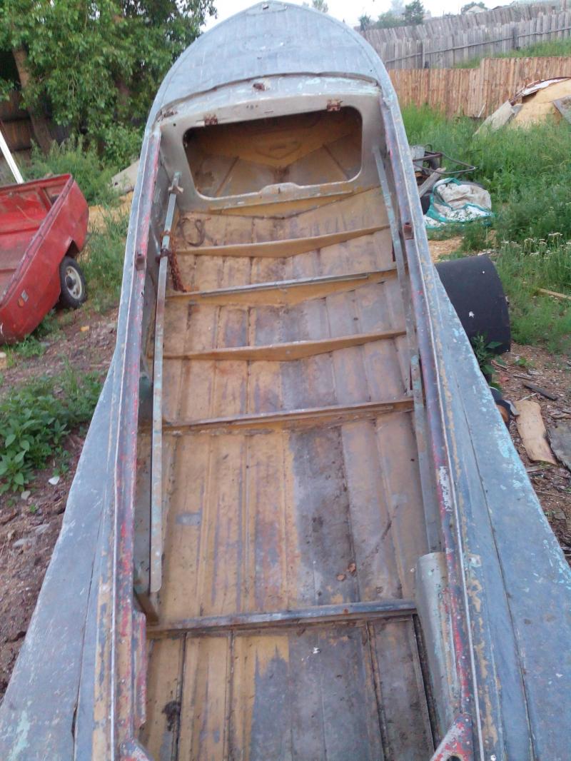

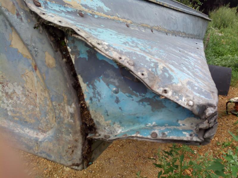

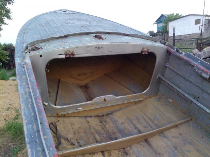

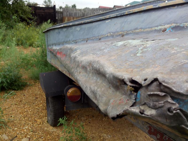

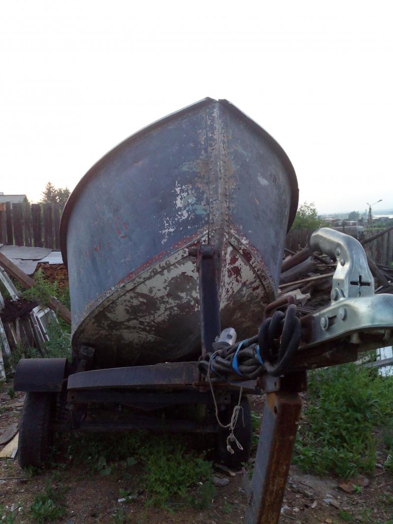

Добрый день! :) На днях от дедушки поступило предложение, взять "Казанку" по восстановление, на что я естественно согласился :good: . Но у меня есть несколько вопросов, как это сделать лучше.
Вот фотографии лодки.
Заранее спасибо за ответы!:)

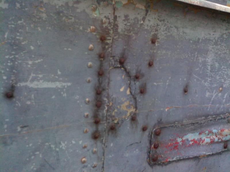

1)Какой нужен грунт, краска?
2)Можно ли снимать краску механически, то есть болгарской с металлической щеткой?

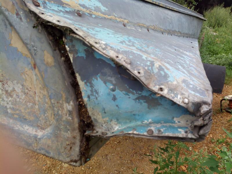

3)На фотографии видно, как заклепана дыра, оставить так, или переклепать?
Спасибо за ответы, с уважением, Влад :snimau shlyapu:

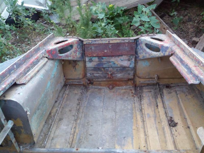

В общем не дождавшись ответов, решил действовать сам :) . За вчера открутил левый буль, и зачистил от краски правую сторону. Также попробовал сделать транец, сделал, но мне не понравилось, буду переделывать:)
Другие фото, будут чуть позже:)

Всю Чернуху сноси нафиг, були вскрывай и убирай оттуда старый пенопласт ( в моей кг на 60 было) воду она впитывает от старости. Транец фигач из бакелитки 40-50мм + усиление уголком. Самоотливной не большой тоже не помешает. Очищай корпус болгаркой, нифига ей не будет. Заплаточку я бы поменял, с применением глухих алюминиевых заклепок.
Сначала проверь состояние килевой накладки, возможно она уже протёрта до дыр...Заплатку снять, она на винтах, сделать отверстие правильной формы и приклепать заплатку с вкладышем, как на рисунке, http://katera.ru/magazine/42, стр. 50. Как клепать, есть статьи и на форуме.

И что насчёт вытяжных заклепок?

Про рецесс загуглите и все поймете. Для заплатки лучше использовать глухие ибо вытяжные могут разболтаться.
