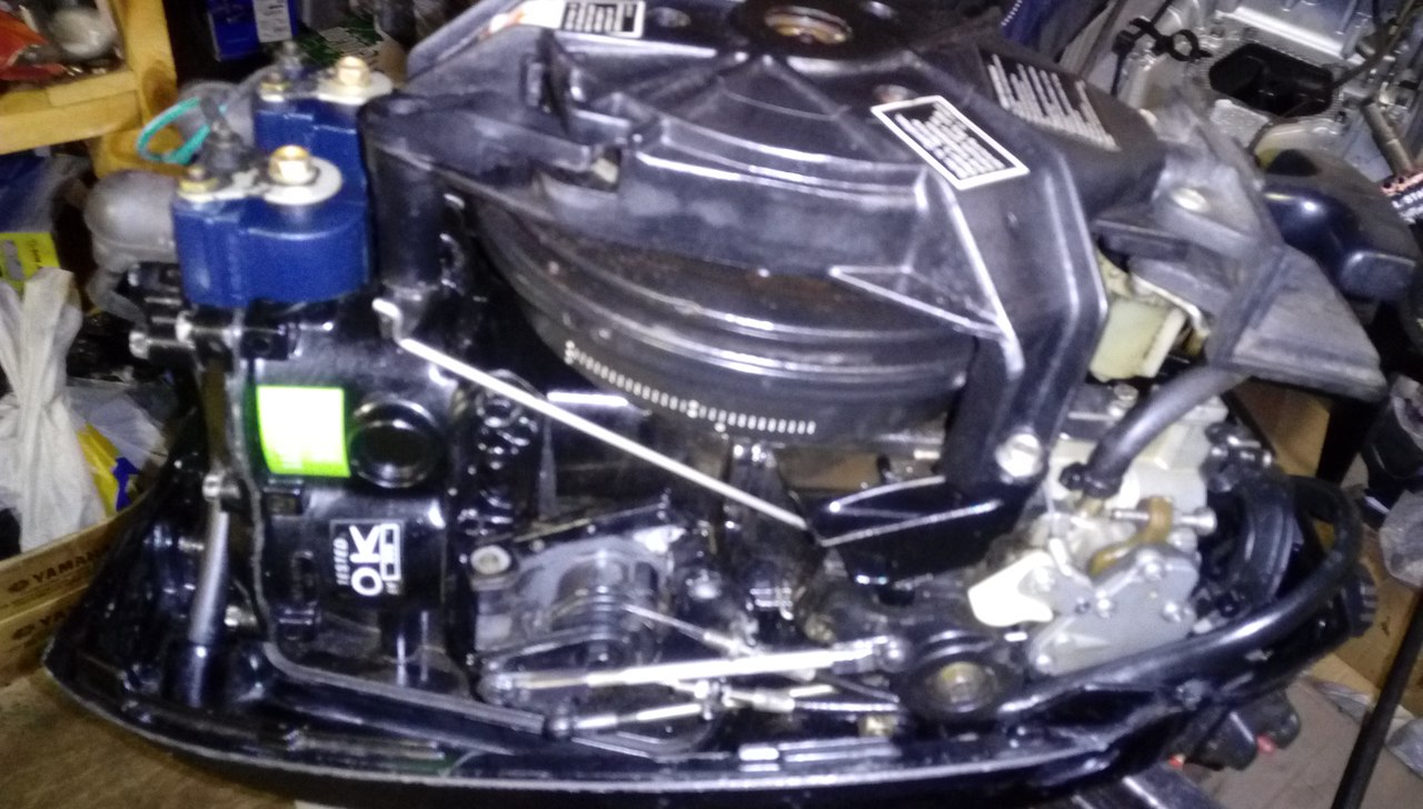

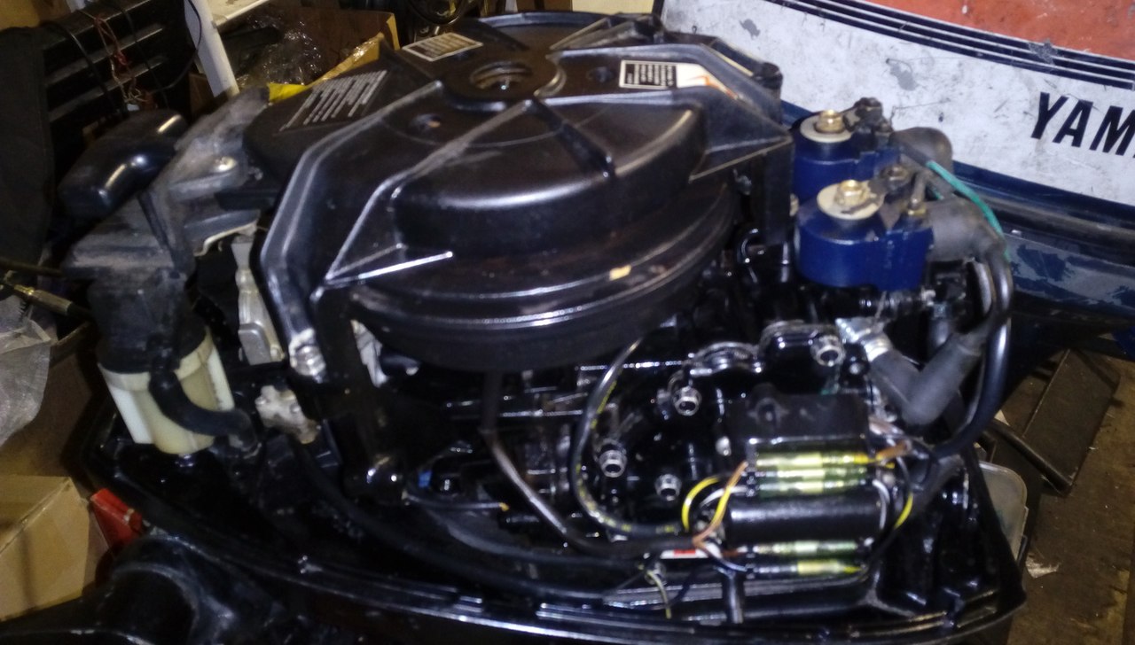

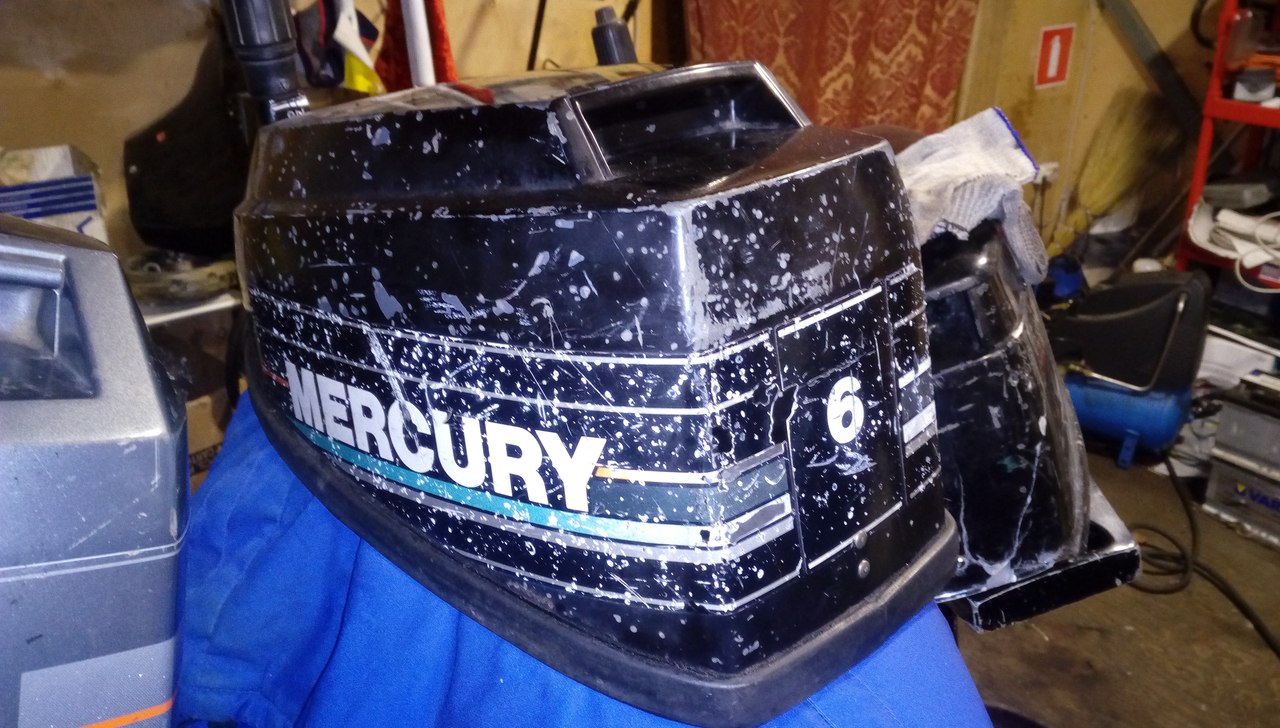

Подниму темку...есть мерк 9 - (15)л/с убита поршневая. Предлагают мотор без редуктора, голову в сборе за 15000 руб. от 6 л/с подскажите на мой сапог подаетПосмотреть вложение 129106Посмотреть вложение 129107Посмотреть вложение 129108 или мой редуктор?

На ваш сапог станет как родной. Посадочные места абсолютно одинаковы. При замене нужно будет поменять две прокладки-под силовой головкой и между переходной пластиной и дейдвудом.
НО! Объем Меркури 6 - 209 см3, Объем Меркури 9,9-15 с 1995 г.в. 262 см3.
Соответственно: диаметр цилиндра 6 ,8, 9,9(до 1995г.в.) 53,975 мм;
9,9(с 1995 г.в.), 10, 15 диаметр цилиндра 60,325 мм.
Так же: двигатель Меркури 6 отличается от 8 карбюратором, от 9,9 (до 1995 г.в.) карбюратором и трубкой выхлопа.
http://catalog.mercury-ms.ru/ не реклама.
Если будет интересно спрашивайте, сам переделываю 9,9 в 15.
