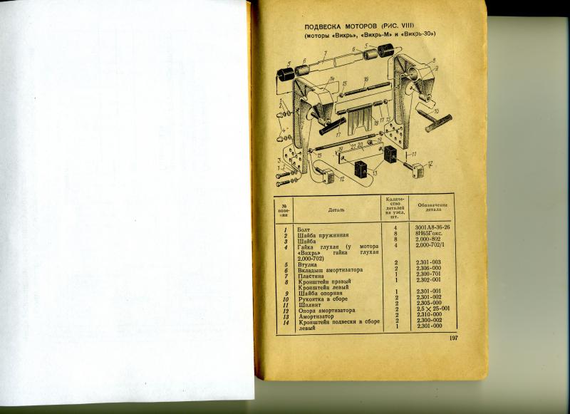

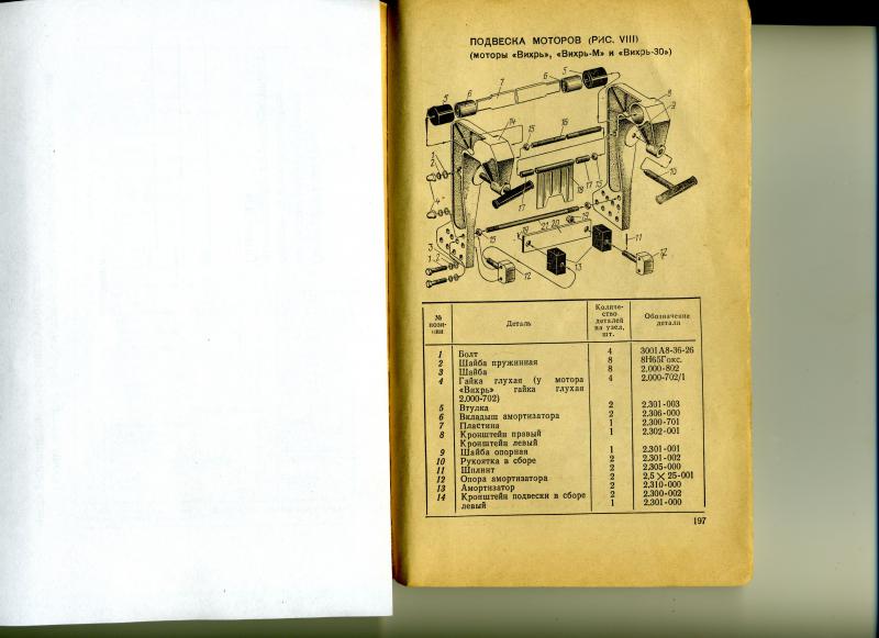

Эта пластина-ограничитель стоит в нижней части подвески мотора. На фото ее детали под номерами 1, 2,3, !!, 12, 13, 19, 20. Кстати, без нее эксплуатировать мотор нельзя: опасно!
