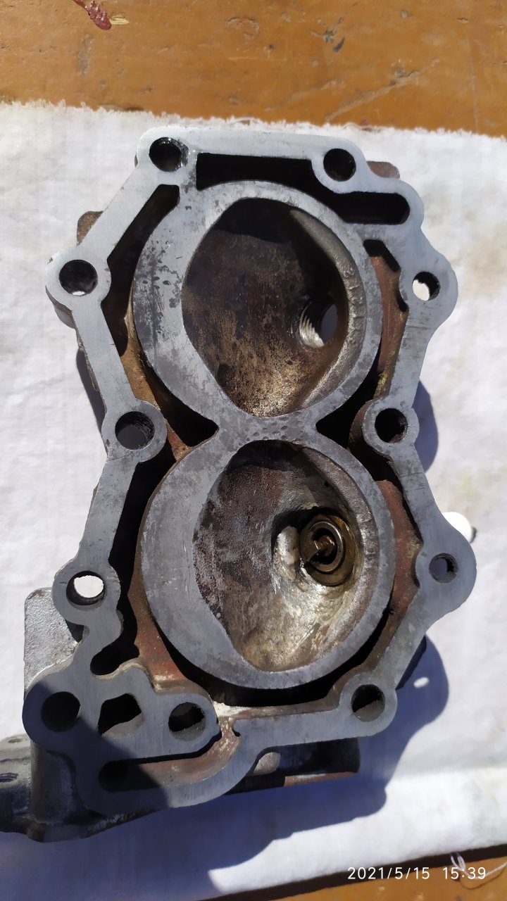

Здравствуйте уважаемые! Ищу-куплю прокладку под головку цилиндров - Evinrude 6hp 0329103
Автопредприятия в городе остались? Сходи туда, поинтересуйся, они сами себе изготавливают прокладки. Сделают и тебе новую.
У нас делают, такая будет стоить в районе тыщи.

Щас на авито поищу объявления по изготовлению прокладок.
А алюминиевую можно поставить?

Наверное можно, но я б не стал, скорее всего не прижмется толком, это же не камаз где головку ломом тянут.
На Авито вряд ли, работяги автопредприятий туда объявления не кидают.

Есть, да только как специально не в нашем городе. Даже в Ростове не нашёл. Самые ближние рукоделы в Краснодарском крае и Ставрополе , может списаться и почтой отправить придётся.
Мне интересно почему на ней нету колец и материал похож на паронит, а не метало асбест. Самопал, что ли? Уж больно края ровные, и размер точный по голове.
Чет я не разглядел, она просто из паронита? Так сам вырежи! Почему бы нет?!

Мужчины, так вот, я и к этому склоняюсь! Чё нам стоит, ведь вырезал под двигатель Посмотреть вложение 204685,
можно ж таже и под голову сделать, даже попытаюсь кольца завальцевать. Только вот вопрос, родная прокладка 1.25, а у меня паронит 1.5 - камера увеличится, не чё страшного, хотя 0.25 я думаю роли не сыграет, притянется. Объём увеличится?
Да что там увеличится то? Нагар и то больше уменьшит обьем

Обечайку самому сделать
"железаку кладэм":hahaha: Молодец парень!

Медь на алюминий ? Ну , не знаю, чёто не внушает :?На сколько я знаю, медь с алюминием не дружит, окисел и коррозия, может в прокладках это не так? Я работаю в энерго сетях, проводам с таким сочетаниям -ЖОПА ( извиняюсь) :(

А из чего ж тогда обечайки делают всю жизнь?
Так обечайки часто медные.Окисел при доступе кислорода . А представь какие процессы при горениии смеси. Ставь без обечайки,чтоб про электрохимию не думать:)
