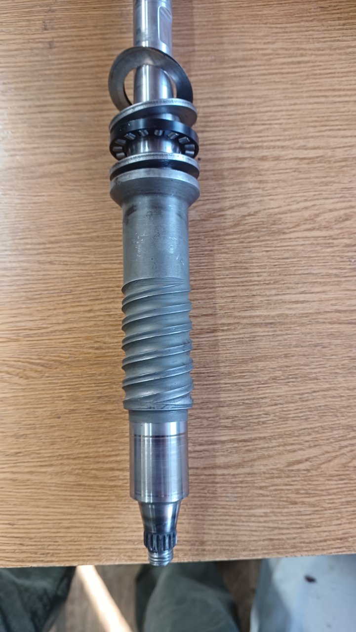

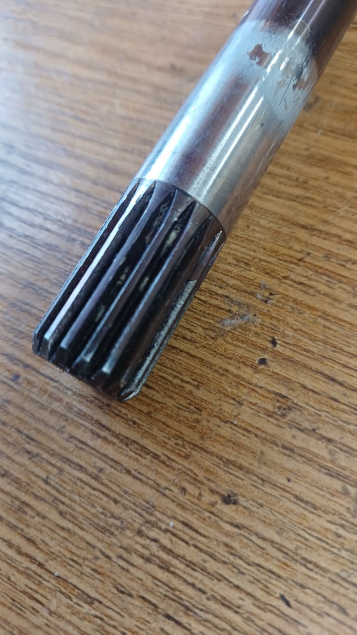

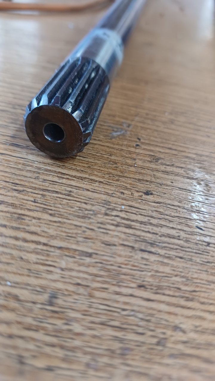

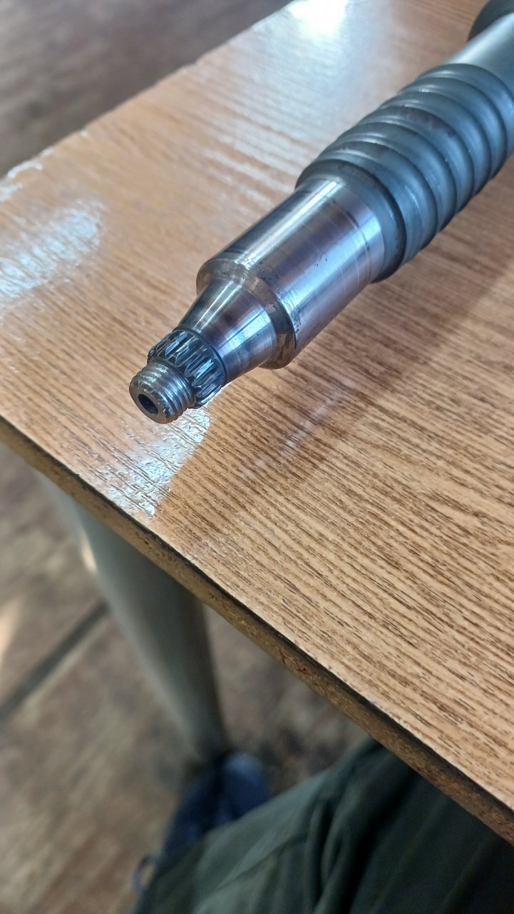

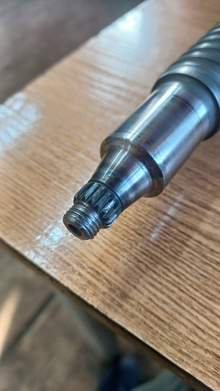

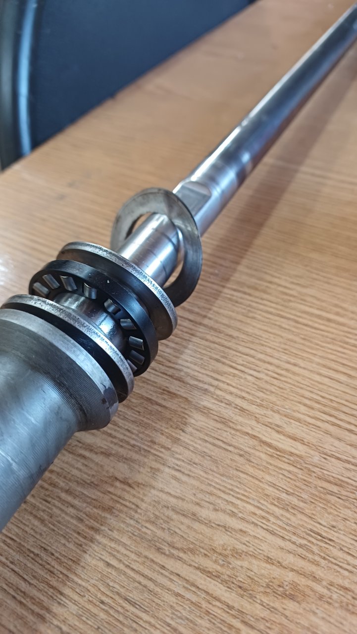

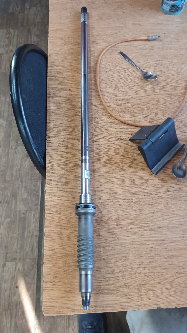

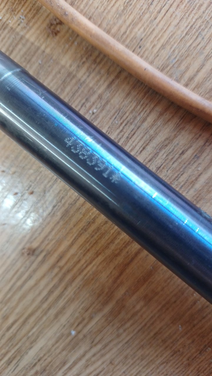

Добрый день. Продам вал на ногу L Джонсон 40 двухтактный. 15т.р.

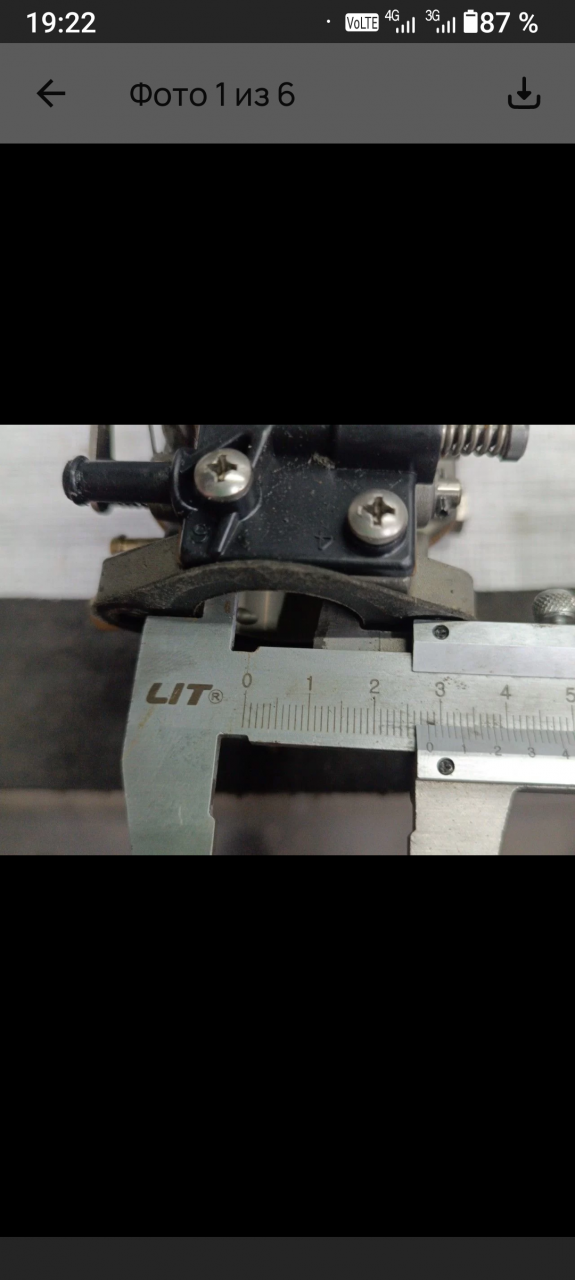

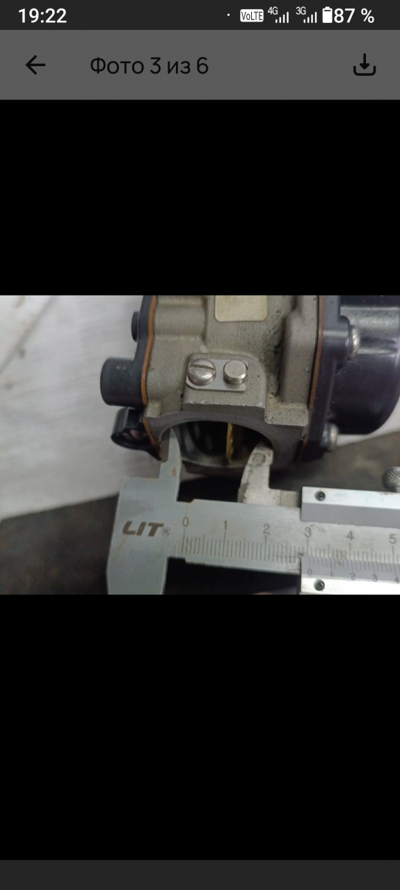

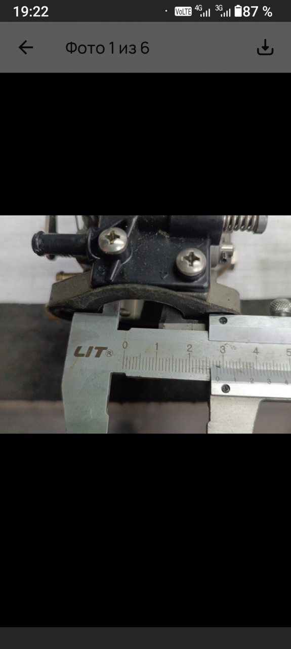

Рассмотрю к покупке по адекватной цене карбюратор от Джонсон Эвинруд 15 сильный. Для установки на мотор Джонсон 10 (256куб.см) 1996г.в. прямой колпак.

на фото от 219 куб. на 256 работать не будет 100%. В америке 250 енотов. Здесь мониторю каждый день- не реально купить. За карбами знаю охотятся минимум 4 человека.

Эти фото с Авито, чел скидывал фото мотора, 256 кубовый, говорил, что с него снял. Просит 32₽.

Как определил, что этот карб с 216 кубового? В чём разница у них?
есть такие.,внешне отличаются по верх.крышке. Зайти на сайт и сравнить по номерам. И всё... Он будет работать, но макс. ему не хватает топлива. И самое главное. Цель замены карба?

Весь гемор именно в пласт. верх.крышке. Износ под иглы и он не держит. Первые были с ал. крышкой. Но это редкость-найти
