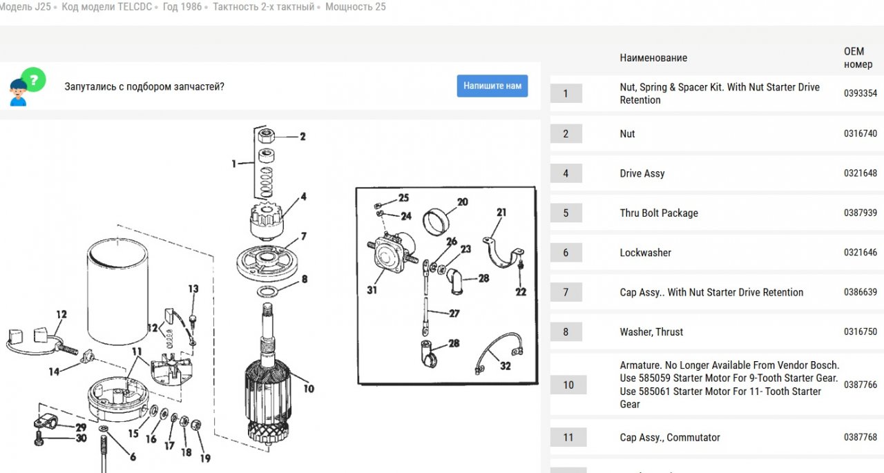

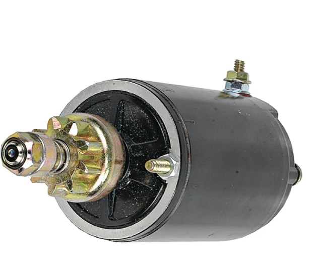

или может подскажет кто, нужен стартер 392133 - 11зуб. на али такие уже не найти, зато есть практически такой же 585059 (
Стартер для ПРХ Джонсон эвинагра 20 25 28 30 35 Hp HP 1969-1994, 583473, 585059, Mot2005L, 5390 18-5627, E20E E20E
268375
на 9 зуб. вопрос, подойдет?)

Кол-во зубов это еще не все. Модуль зуба и венца должны совпадать.

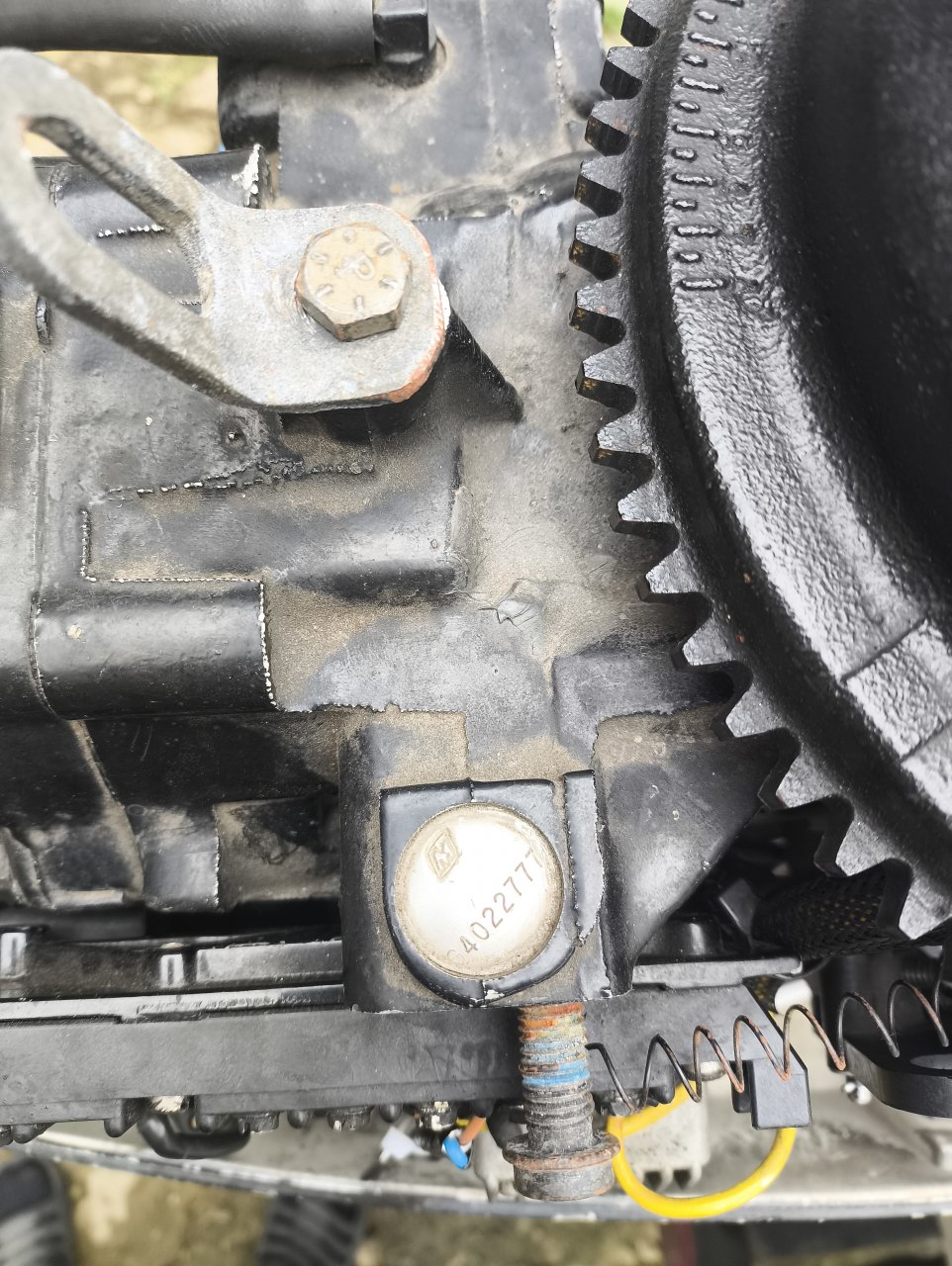

а у Вас венец съемный на моторе? если венец сделать на маховике, под этот бендикс. И стартер встанет по креплениям?

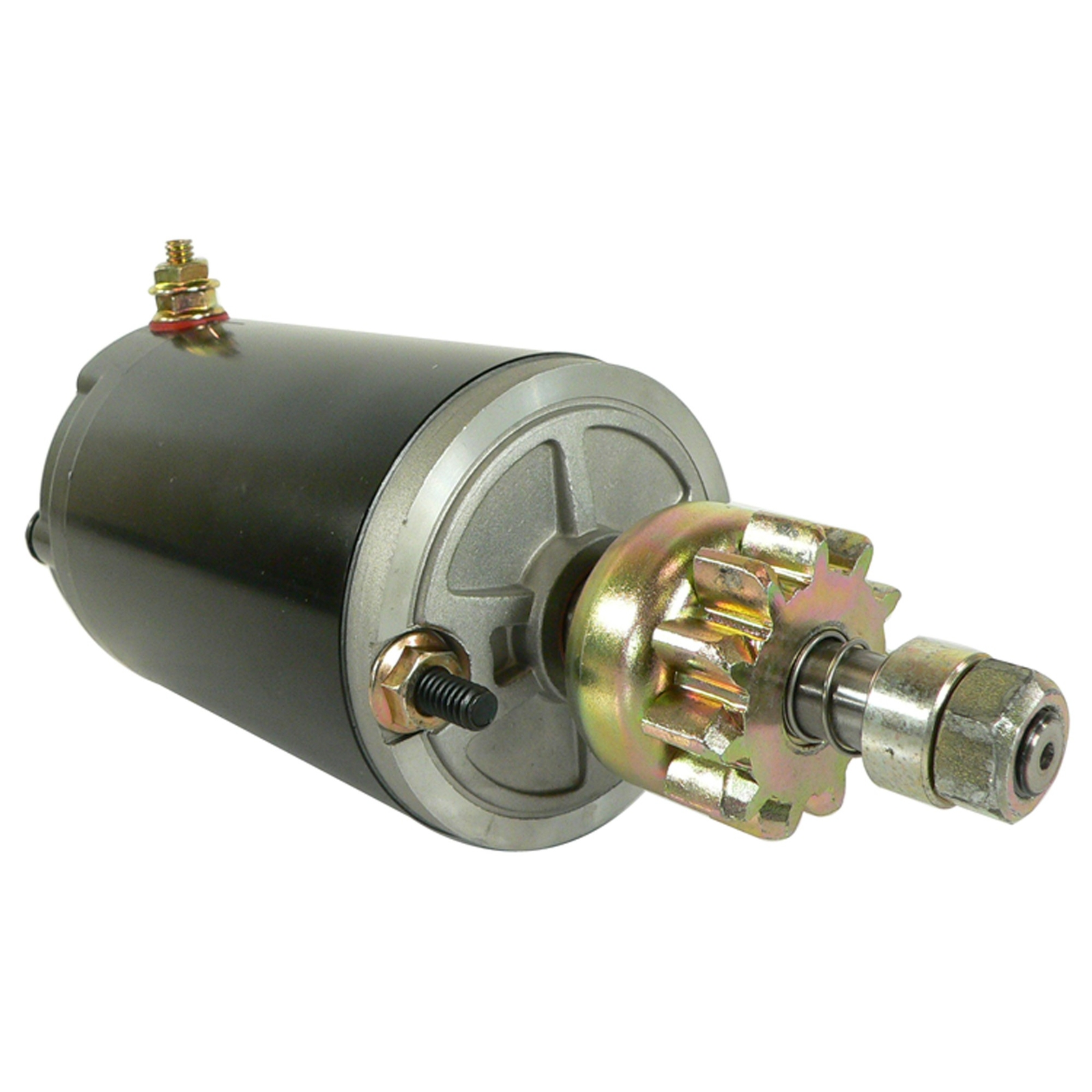

Вот 11 зубов.

по зубам.... нужно то 11, но как будто можно и 9 по деталировке, но могу и ошибаться, хотел уточнения у кого нить...

От 25 Москвы ставил.

смотрел ваше видео, отлично вышло! на вас буду учиться делать крепление стартера!;) а вот этот стартер от москвы25 тоже не шибко распространен( искал, так и не увидел ничего толком

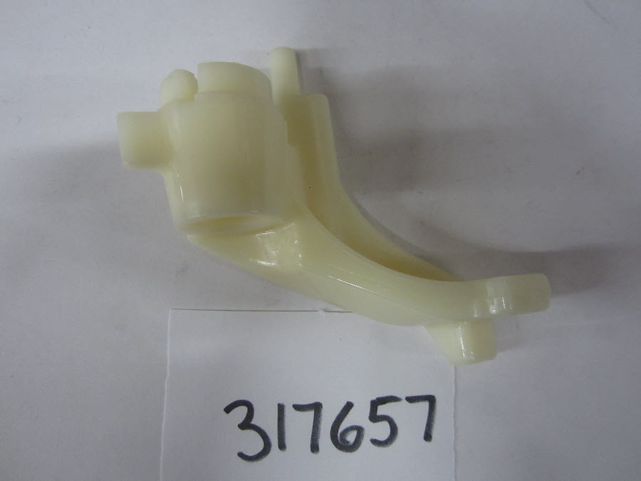

Куплю деталь 0317657 - Рычаг блокировки.
