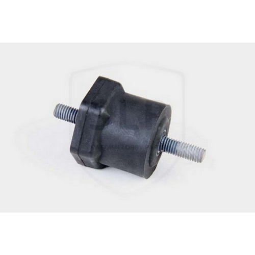

На Али полно от вибро плит разного размера. Подбирал для Джонсонов.
Походил у себя по сервису и нашёл нужную резинку. Напишу чтобы сохранилось.
Аналог амортизатора Джонсон номер 331812, 0331812, 314800, 0304800, отличная мягкая опора от Вольво 20593022. Единственно резьба у неё 8мм, но не думаю что это будет проблемой. Держиться она очень хорошо, порванных никто не видел, поэтому на разборках и цена у неё всего 99 руб.

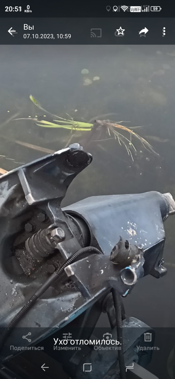

М8 в гнезде под м10 ? Я не стал бы рисковать. У меня в конце сентября от удара все три верхние сайлентблока порвало, хорошо что на дистанции, на кишках повис и не утонул251991 верх купил весь новый а середину низа к сожалению только на ебее, хотя заказать в принципе можно. Но его не порвало, только чуть вывернуло ухо.
Родная резинка явно слабее резьбы. У вольвовской площадь сварки резины с металлом больше, будет держать лучше родной, я уверен! А разница в диаметре резьбы шайбами легко решается.

Думаю что кроилово очень часто ведёт к попадалову. Но тут конечно каждый сам кузнец своего счастья.
Всё верно. Вот только культа из оригинальных запчастей делать не нужно. Разумный подход к выбору аналога, хуже не сделает.

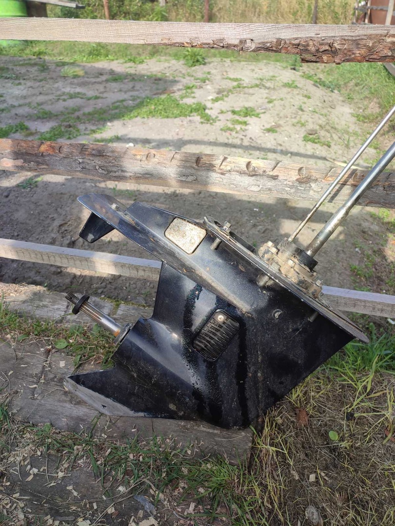

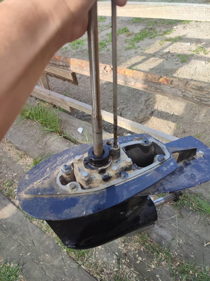

Продам редуктор на лодочный мотор Evinrude 35 ELAN
цена 25000
Территориально ХМАО
Отправка т/к КИТ, СДЭК

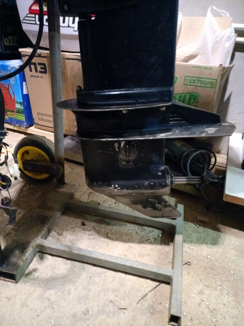

Привет комрадам! Если кто то знает подскажите. Подойдет редуктор от Джонсона 35лс на мотор 30 лс. ?
Что-то типа грузового редуктора поставить на 30-тку.

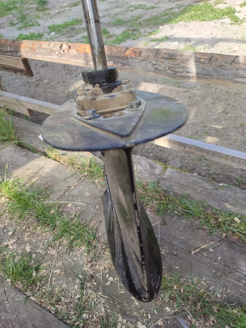

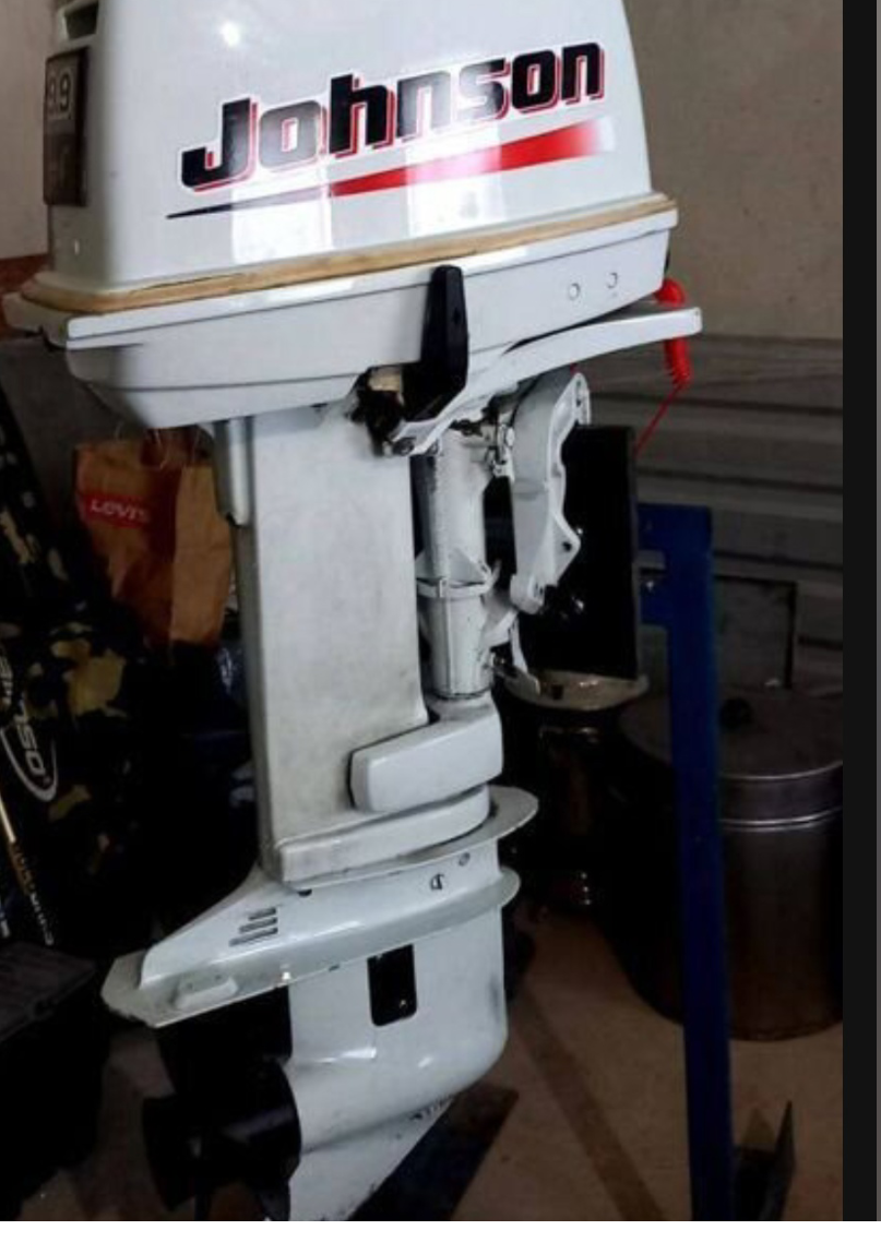

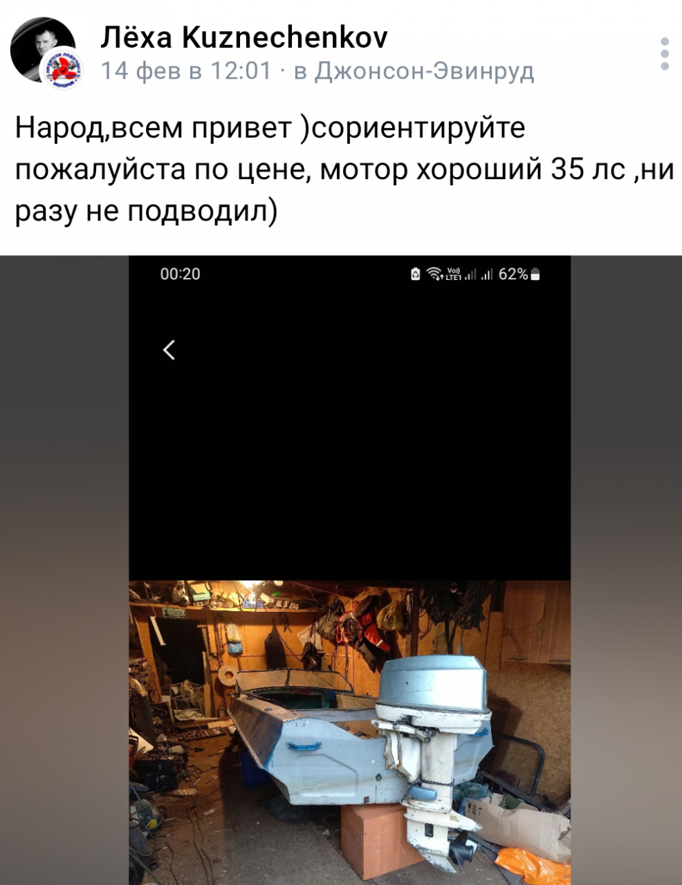

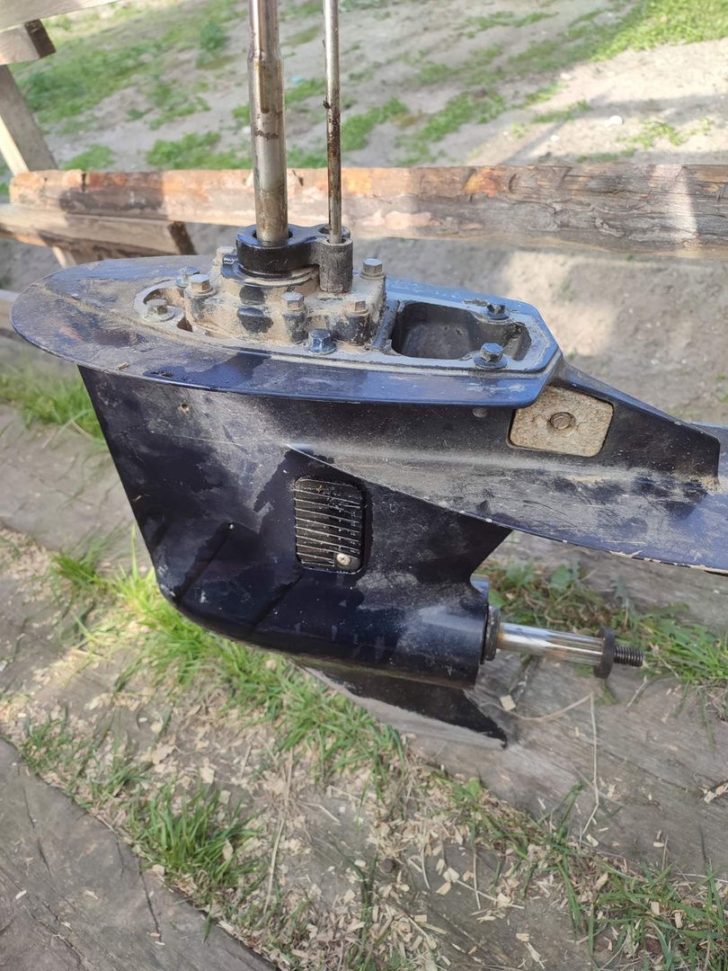

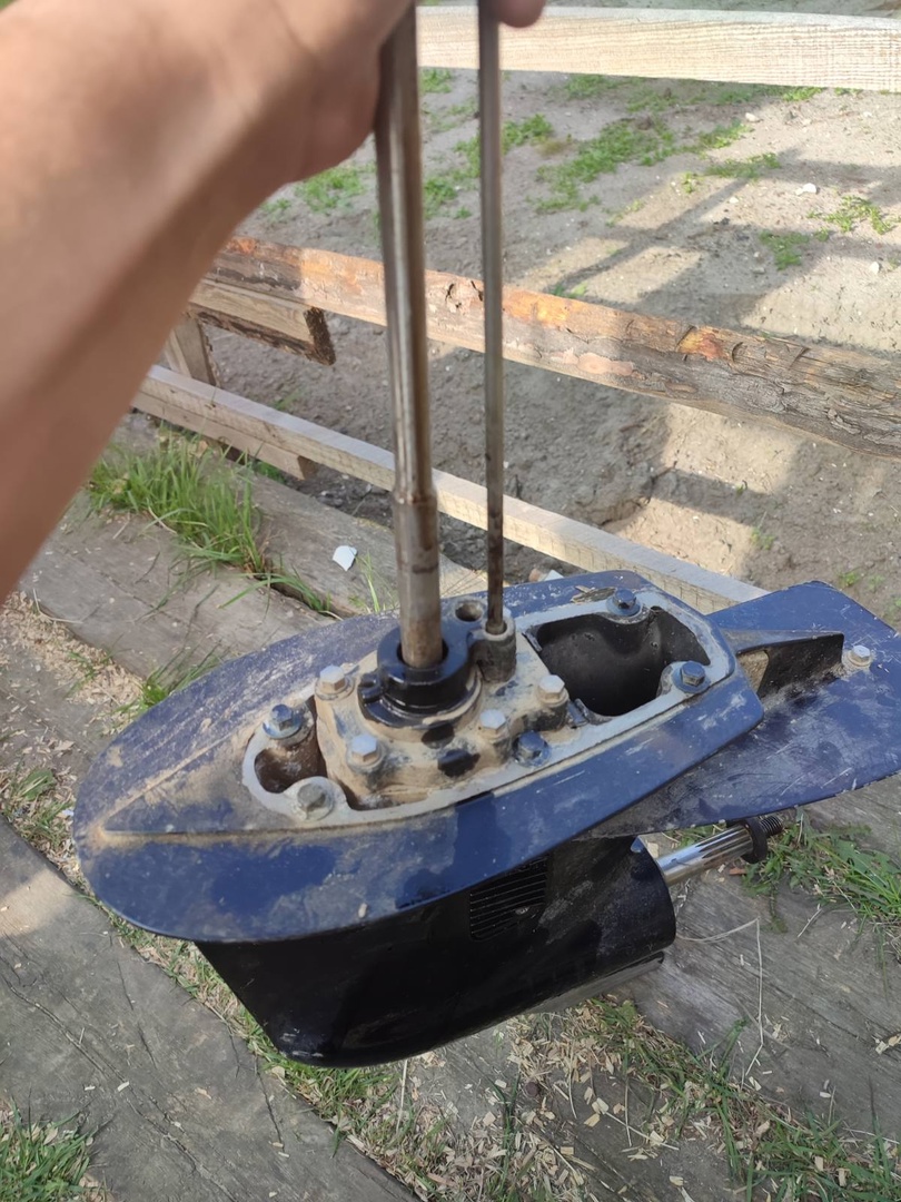

Вообще то они одинаковые 20-35 521 кубик. Вот мой Эвин 30253038, и вот хз какой Джон 253039 скриншот из Вк. На Джонсоне 20 у меня точно такой же. И вот ещё скриншот из Вк, пишет что 35лс253040. Как видно редуктора одинаковые. У более поздних выпусков по другому сделан анод и вроде бы больше различий нет.

Алексей спасибо. Вживую не видел мотор 35 лс А так да, похожи... Мысли были по аналогии с ямахой там 30-тка и 40-вка сов. разные моторы.

Так и у нас тоже 30 и 40 разные. 40-60 в одном корпусе.
